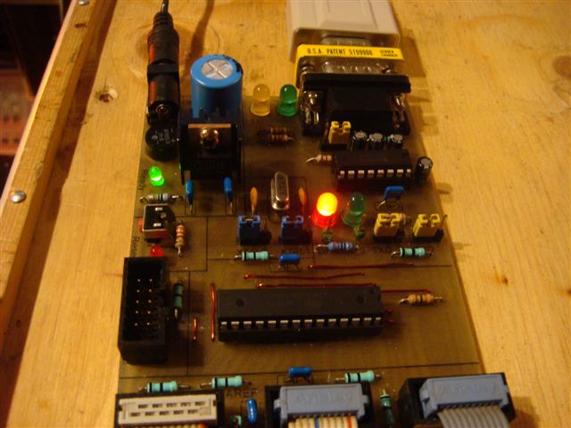

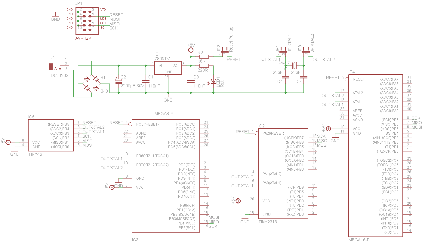

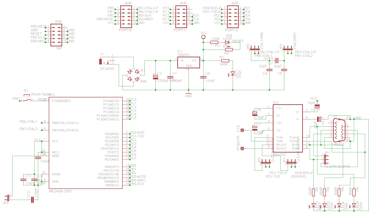

Vorhin hat mir der Bekannte meines Vaters das AVR USB-Lab vorbei
gebracht. Also ich gleich mal den Quarz eingelötet und die Firmware
aufgespielt. Soweit echt klasse. AVR Studio 4 Installiert und SP1-SP3
installiert.
So und jetzt?
OK lege ich mal los. Da ich kein Entwicklungsboard habe und auch keins
möchte sondern mir selber eins aufbauen will, dachte ich mir nimmst du
mal den Bausatz RFID-Reader von Pollin müsste ja gehen man hat drei
Taster und zwei LED’s und da ich kein Display benutze einen Port auf der
Steckerleiste. Eine RS232 ist auch drauf so müsste ich damit doch die
ersten Schritte machen können. Verbaut wurde dort ein AT-Tiny 2313.
Schritt eins: AVR Studio aufrufen und die Software von dem AT-Tiny
sichern. Dachte es hat wohl geklappt. Nachdem ich den Tiny gelöscht habe
und ihn wieder bespielt habe ging aber nix mehr. Original Software von
Pollin geladen und versucht sie aufzuspielen. Lange Rede, nicht immer
klappt das ganze. Hin und wieder bekomme ich eine Meldung dass wohl die
ISP-Frequenz nicht stimmt. Kleiner ¼ von 8MHz habe ich eingestellt und
beim lesen von der Signatur bekomme ich hin und wieder einen Fehler,
doch 50/50 klappt alles. Schon komisch aber das soll erst mal das
Problem nicht sein. Nach X Anläufen klappt es ja und der Reader lebt
wieder.

von Holger P. (Gast)
@spess53: Erst mal Danke. Ich merke da gibt es noch viel zu lernen.
So es ist viel Zeit vergangen und ich musste auch für die Schule einiges
machen. Aber nun bin ich dabei mir erst einmal ein Entwicklungsboard zu
bauen.
Es ist mir klar dass es fertige gibt, denke dass wenn man eins selber
macht es auch versteht.
So habe ich mal angefangen ein Schaltplan zu zeichnen. Schon allein das
mit Eagle zu machen war schon echt ein schweres erlernen.
Nun meine Frage, könnte da mal jemand drüber schauen ob das so gehen
könnte. Ich möchte die Quarzbeschaltung ausschalten können und auch
eventuell die Resetleitung als Port benutzen können deswegen JP1-JP3.
Das die Schaltung noch lange nicht fertig ist, ist mir klar aber ich
möchte eventuelle Fehler schon am Anfang vermeiden.
von oldmax (Gast)
Hi
Nun, ein Board slber bauen, dazu  würd ich dir einen anderen Weg
vorschlagen. Du hast doch das Pollin Board, warum nimmst du nicht ein
Steckbrett, schaffst eine Verbindung vom Pollin Board zum Steckbrett und
übst mit "gesteckten" Versuchen. Irgendwann erkennst du, du brauchst ein
Controller-Universalmodul. Ein kleines Platinchen, welches einfach nur
einen Controller am Leben erhält. Dann kommt der nächste Schritt: eine
universelle IO mit Relais und so'n Zeug. Der Controller kann dann auch
schon mal etwas größer ausfallen.... Irgendwann hast du auch mal
verstanden, wie serieller Datentransfer geht und du kannst mit Hilfe von
OpenEye, das hab ich hier irgendwo mal reingestellt, dir den Zustand der
Variablen im Controller zur Laufzeit ansehen. Meine Schaltungen werden
> könnte.
Ist ja noch nicht viel zu sehen. Ausser Netzteil und ISP Anschluss ist
ja nichts da?
Ein gut gemeinter Rat:
Konzentrier dich bei deinem ersten Board auf nur 1 Prozessor. Du wirst
sonst enorme Schwierigkeiten mit dem Routing bekommen.
1 Prozessor auf einem Board so zu routen, dass du alle Portanschlüsse
sauber auf Stiftleisten rausgeführt kriegst, ist schon Arbeit genug.
Lieber 4 Universalboards für 4 verschiedene Prozessoren mit immer
denselben Stiftleisten um dort Universal-I/O Boards anzuschliessen, als
alles auf einem Board.
Für jeden Port eine 10-polige Stiftleiste, 8-Datenbits + Vcc + GND. Das
ganze als 2*5 Pins in einem Wannenstecker und du bist für Erweiterungen
und Erweiterungsboards mit Peripherie gerüstet.
das ist keine so gute Idee.
Das Problem: Wenn du Reset nicht als Portpin benutzen kannst, büsst du
kaum Funktionalität ein (die kleinen Tinys mal ausgenommen). Wenn du dir
aber Reset wegfused, dann hast du dich mit dem ISP Programmer
ausgesperrt. Und da kann dir dann auch dein USB-AVRLab nicht mehr
helfen. Also lieber gar nicht erst in Versuchung bringen.
Und immer drann denken: Jeder Jumper der gesteckt werden muss, ist ein
potentieller Kandidat, dass man auf ihn vergisst.
> deswegen JP1-JP3.
Schau bitte ins Platinen-Forum. Da gibt es jede Menge Threads, in denen
Leute um Durchsicht ihrer ersten µC-Schaltung bitten. Dort findest du
jede Menge Standardprobleme und Dinge, die es zu beachten gilt (auch
wenn dort manchmal IMHO ein wenig übertrieben wird)
So der Schaltplan ist soweit fertig. Mir ist nur unklar was mache ich
mit AVCC, AREF und AGND? Eine feste Beschaltung könnte mich doch im
Nachhinein behindern oder. Um die Flexibilität zu bewaren müsste ich
diese auch raus legen? Kann mir da jemand helfen? Ansonsten dürfte das
so alles gehen glaube ich.
Ach ja im ersten Schaltplan hatte ich doch echt Plus und Minus nach dem
Gleichrichter vertauscht, das hätte schön geknallt.
von Karl H. (kbuchegg)
AVcc    an Vcc
AGND    an GND
AREF  über einen 100nf Kondensator an GND führen.
      Wenns unbedingt sein muss einen Jumper rein, mit dem man diese
      Verbdinung auftrennen kann
Zwischen Vcc + GND  gehört ein 100nF Kondensator und zwar dicht ans µC
Gehäuse
Zwischen  AVcc + AGND gehört ein 100nF Kondensator und zwar dicht ans µC
Gehäuse
Habe ich nun rein gemacht. Auch dem MAX232 habe ich einen Spendiert. So
na wie es geht an den µC ist leicht gesagt. Ich habe von meinem Vater
einen Sockel bekommen, so einen zum auf und zu machen. der ist 23mmx50mm
und so ist es mir nicht so einfach möglich na an den µC zu gehen.
Aref über einen Jumper werde ich noch mache.
So bevor ich nun versuche das zu machen was Eagle nicht alles schafft,
die Frage aller Fragen. Alles soweit OK? Geht das mit den LED's beim
MAX232 wollte sehen was da so passiert. Auch die Resetleitung wollte ich
im Blick haben. Nun ran ans geschehen.
Ach ja ich habe das so auf der Platiene aufgeteilt.
Geh mit dem Quarz näher an den µC.
Es gibt 2 Dinge, bei denen du die Verbindungsleitungen kurz halten
willst:
Blockkondensatoren an den IC
Quarzleitungen.
den 7805 würde ich hinlegen. Je weniger Bauteile in die Höhe stehen,
desto weniger leicht reißt man im Eifer des Gefechts eines runter.
Und einen 7805 aus Versehen 5 mal umgeknickt - irgendwann brechen die
Beinchen ab.
Reset Taste von vorne. Find ich nicht so praktisch. Die Platine liegt
vor dir auf den Tisch. Um das Teil zu resetten (kommt selten vor) mit
dem Finger von oben drauf und reset. Von vorne ist das Gefummel, bis man
an den Tasterstummel ran kommt.
OK. Ist Geschmackssache. 2200µF ist schon reichlich.
Faustregel: Pro Ampere - 1000µF
Dein µC zieht allein vielleicht so 20 bis 50mA. Soll auf den I/O
Platinen noch was dazu kommen, sinds im Maximum geschätzte 500mA, aber
das ist dann schon reichlich.
1000µF würden es auch tun.
Was für ein Akt.
Das Wochenende ist nun um und mein Board steht und geht :-)
Nun sagen wir so,
Die Spannungsversorgung läuft.
Der Oszillator geht.
Port B – Port C gehen als Ausgang.
Und nun bin ich am Testen der RS232. Bekomme aber kein Zeichen raus. Ob
es an meiner Hardware liegt. Ich glaube nicht. Ich komme wohl aus der
Schleife nicht raus.
serout:
    ldi  Dummy1,UCSR0A
    sbrs  Dummy1,UDRE0            ; Warten bis UDR für das nächste Byte bereit ist
    rjmp  serout
Aber warum nicht. Beim Tiny2313 hat es doch geklappt.
Wer hilft mir mal wieder?
Es ist nicht die Hardware. Ich habe LED's an der RS232 ( auf der 12V
Seite ) auf der Platine links zu sehen. Die gehen beim eingang auf alle
fälle.
In meinem Code habe icht zum ende
ldi Dummy1,0b01010101
out PortC,Dummy1 ; Musster raus OK.
un das muster kommt nie. Also hängt er im Code fest.
Aber das mit der Brücke versuche ich mal so oder so... Also PIN 2 und 3
im Sockel des Meaga kurz... klar Mega vorher raus :-)
Danke für dein Tipp um die Hardware zu testen.
Hardware geht. Echo kommt und die LED's blinken fein wie sie es sollen.
Verstehe gerade nicht warum in dem anderen Thread gefragt wird wie man
die LED's an die RS232 anschließen muss. 500Ohm und ab gegen Masse. Nun
werde ich gleich mal in dem Thread schreiben.
