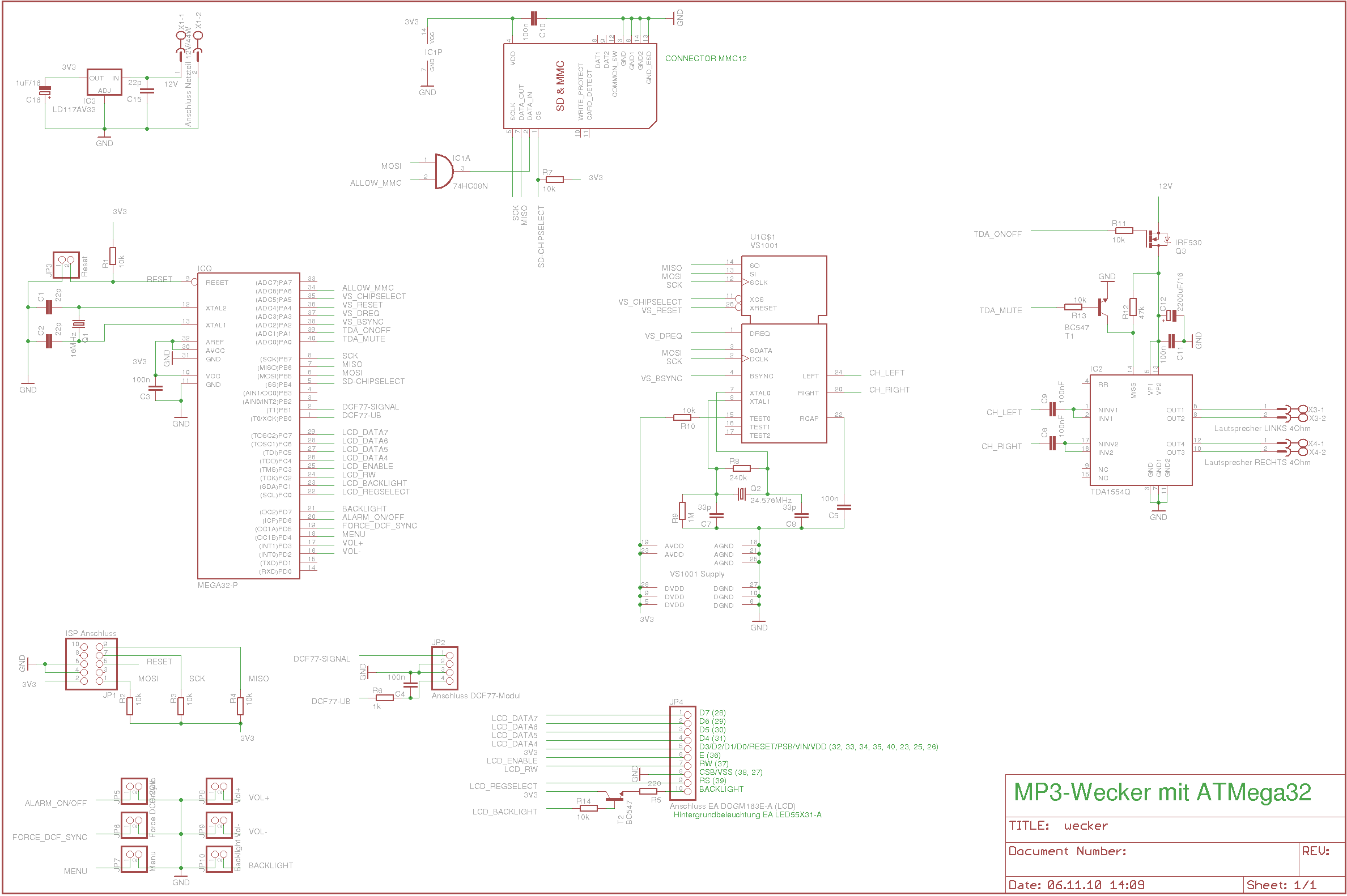

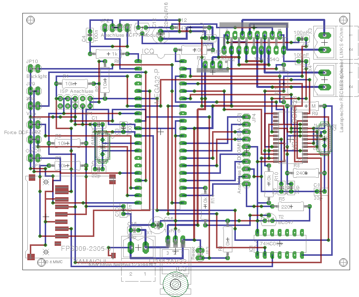

Hallo, Leute!
Ich kämpfe immer gegen dieser Störung bei der Abspielen von MP3 (eine
sehr laute hohe Summen in Hintergrund).
Ich sehe gerade, daß ich zwischen VCC und GND neben der VS1011 kein Elko
geplant habe.
Kann es der Grund der Störung sein?
Als Anhang die Schaltung.
Grüße
Luca Bertoncello
von Knut B. (Firma: TravelRec.) (travelrec) Benutzerseite
Sowohl mindestens 10µF Elkos als auch 100nF-Keramik-Cs sollten an
jeden Betriebsspannungsanschluss.
Eher nicht.
Lass mal noch das Layout sehen...
Wenn du dort z.B. deine Masse für die SD-Karte quer über den NF-Teil
feführt hast, würde mich nichts mehr wundern.

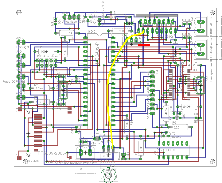

Also, das Layout ist als Anhang.
Ich verstehe aber nicht was du meinst. Was ist ein "NF-Teil"? (tut mir
Leid, den Begriff habe ich bisher nicht gehört).
Danke
Luca Bertoncello
Autsch. Das sieht nicht gut aus...
Hat der Autorouter die Platine verbrochen?
Der Niederfrequenz-Teil ist der Verstärker, der die Musik und die
Störungen hörbar macht.
Und es ist genau so, wie ich das vermutet hatte: deine Masse fährt
einfach irgendwie über die Platine. Es wird nicht unterschieden, ob da
schnelle digitale Signale oder langsame analoge drüber fließen. So wirst
du nicht glücklich werden...
Zudem sitzen die Entkopplungskondensatoren irgendwo in der Gegend, aber
nicht an der Stelle, wo sie nötig wären. Beim DAC sehe ich überhaupt
keinen Kondensator. Und der hätte so schöne Vcc/GND Pärchen: 5+6, 9+10,
28+27, 19+18, 23+21.
Auch beim TDA1554 könnte man sich eine schöne Entkopplung an den Pins
3+5 sowie 11+13 vorstellen...

Das würde ich nicht als 'Layout' bezeichnen. Ein Layout im eigentlichen
Sinne folgt einigen Regeln, was Masseführung und räumliche Trennung von
analogem und digitalem Schaltungsteil angeht. Außerdem müssen Analogteil
und Digitalteil getrennt versorgt werden und nur an der Spannungsquelle
verbunden werden. Ansonsten muss man halt mit Störungen rechnen.

von Luca B. (lucabert)
Nein, ich habe es selber gemacht... :(
Tut mir Leid, ich verstehe aber nicht, wie ich eine Masse untebrechen
kann...
Mist! Also, die Schaltung ist wegzuschmeisen, auf gutem Deutsch, oder?
Ich bitte dich um etwas Geduld noch, denn ich habe noch nicht wirklich
verstanden, was ich machen soll.
Muß ich einige Kondensatoren noch planen, richtig? Wo genau?
An der VS1011? Zwischen welche PINs? (vielleicht gibt es noch die
Möglichkeit die Schaltung zu retten, ansonsten muß ich eine neue Platine
ätzen lassen, und alle Komponenten entlöten).
Danke
Luca Bertoncello
Naja, Anfängerglück... :-/
> kann...
Du sollst sie nicht unterbrechen, sondern so verlegen, dass kein
Digitalstrom im Analogteil fließt. Stichwort dazu: Sternpunkt.
Ich mach ein Layout immer so, dass zuerst das Versorgungskonzept
aufgebaut wird, dann die restlichen paar Signalleitungen verlegt
werden.
Sieh dir mal andere Layouts an. Es gibt auch ApplicationNotes, in denen
Beispiellayouts zu finden sind. (Allerding muß man auch da aufpassen.
Siehe dort unten: http://www.lothar-miller.de/s9y/categories/33-Quarz).
Jewils 100nF zwischen
>>>  5+6, 9+10, 28+27, 19+18, 23+21
Und: nimm da besser SMD-Kondensatoren, sonst geht dir der Platz aus.

OK, nur eine Frage noch, und zwar: sieht du eine Möglichkeit, die
Platine noch zu retten (in den ich die Kondensatoren an den PINs der
VS1011 löte, zum Beispiel) oder muß ich einfach alles in die Tonne
werfen und eine neue Platine anfertigen lassen?
Danke
Luca Bertoncello
> vielleicht gibt es noch die Möglichkeit die Schaltung zu retten
Du kannst daran noch rumbasteln und lernen... ;-)
Probier mal die Leitungsführung wie im Screenshot aus (rot=durchtrennen,
gelb=Brücke)...
> gelb=Brücke)...
Also, eine Leitung trennen (mit einen Cutter oder was ähnliches, nehme
ich an), und ein Kabel noch löten.
Kein Problem!
Und dazu die 5 Kerkos an die PINs der VS1011? Richtig?
Ich kann probieren.
Danke
Luca Bertoncello
Ja.
Ja.
Allerdings ist die Führung der Leiterbahnen (Vcc+GND) dort trotzdem
ungünstig...

zwar: was ist den Unterschied, zwischen meine Leitbahn in der Platine
und die Brücke, die du mir empfiehlst?
Am Ende ist die gleiche PIN an derselbe Stelle verbunden.
Bestimmt gibt es was anderes, das ich nicht verstehe.
Ich würde aber sehr gern verstehen... :D
Danke
Luca Bertoncello
Ja, aber jetzt fließt der "analoge" Strom nicht mehr zusammen mit dem
"digitalen" Strom auf der selben Masse-Leiterbahn.
Der "Sternpunkt" ist damit an der Versorgungsklemme.
Das ist mit dem "Trennen" von Analog- und Digital-Masse gemeint.
von NaNa (Gast)
Hintergrund der ganzen Sache: Auch eine Leiterbahn hat einen (wenn auch
geringen) Widerstand, wie der Herr Ohm uns einst lehrte fällt dort also
eine geringe Spannung ab wenn Strom fließt. Und da der Digitalteil den
Strom "ruckartig" fließen lässt entstehen fiese Störungen auf der
Leitung. Genau das ist das Problem...
OK, besten Dank!
Ich denke, ich habe jetzt verstanden!
Ich werde heute Abend/Morgen probieren und dann melde ich mich wieder!
Grüße
Luca Bertoncello
Hallo, Leute!
Hiermit möchte ich mich bei euch (und Lothar noch extra für seine
perfekte Erklärungen) bedanken!
Obwohl noch einige leise Störungen zu hören sind, die Qualität ist jetzt
wie Tag und Nacht in Vergleich mit vorher!
Da es am Ende nur um einen Wecker sich handelt, werde ich bestimmt damit
leben können!
Also, besten Dank!
Luca Bertoncello
