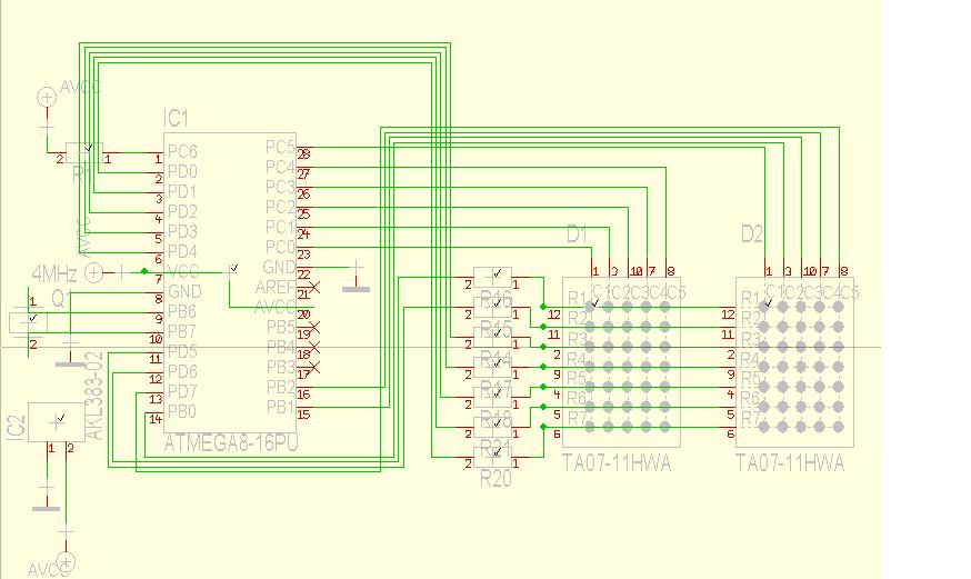

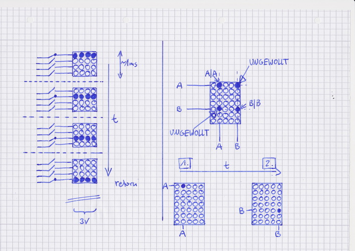

in der grafik habe ich nach meinen verständis eine skizze gezeichnet.
soll es etwa so von statten gehen?

jetzt die hauptfrage:
wie soll dieses system genau funktionieren können, wenn man nur pro
modul (5x7) 12 dateneingänge hat? problem schildere ich in der
angehangenen grafik.
dort entstehen ungewollte fehler, es gehen also leds an, die garnicht
angehen sollen. dieses problem wird wohl nur durch abwechselndes blinken
unterdrückt werden können, oder?
zB erst die 1. zeile und spalte 2, paar ms warten, abschalten und
darauffolgend einfach die 5. zeile und spalte 4 einschalten. so leuchten
in wirklichkeit immer nur eine zeile und eine spalte. ist das denn
dieses prinzip oder irre ich mich?
denn so wäre es doch unvorstellbar aufwändig, überhaupt einen einzigen
buchstaben zu programmieren.
Du siehst Probleme wo keine sind.
No.
> angehen sollen.
Dann hast du einen Programmfehler.
So macht man das nicht.
Man richtet seine Multiplexstartegie nicht danach, was ausgegeben werden
soll.
Es werden pauschal die Daten der ersten Spalte in allen Zeilen angelegt
und die erste Spalte aktiv geschaltet. Dann die Daten der 2. Spalte in
allen Zeilen und die 2.te Zeile aktiv, dann die Daten der 3. Spalte und
dritte Spalte aktiv usw.
Du hast also im µC einen Speicherbereich, der dein Display symbolisiert.
Dieser Speicher wird ständig und ohne ansehen des Inhalts auf die
Anzeige rausgetaktet. Der Vorgang läuft selbstständig und autonom im
Hintergrund (am besten in einem Interrupt). Willst du eine LED
einschalten, dann setzt du in diesem Speicherbereich das zugehörige Bit
auf 1 und der Hintergdunprozess sorgt dafür, dass dann auch die
zugehörige LED leuchtet.
> so leuchten
Entweder eine Zeile oder eine Spalte. Je nachdem ob man die Zeilen
multiplext oder die Spalten.
> ist das denn
überhaupt nicht.
Ist es nicht. Wie gesagt: Du hast im µC ein Speicherabbild deiner LED.
Dort arbeitet dann die Ebene, die Buchstaben ausgibt. Wie die dann an
die LED kommen, darum kümmert sich der Multiplexteil völlig autonom.

von Sebastian E. (der_andere_sebastian)
Multiplexen heißt allgemein, eine Matrix spalten- oder zeilenweise
anzusteuern, hier insbesondere, daß Ziffern oder in diesem Falle Zeilen
nacheinander angesteuert werden, und durch die Trähgeit des menschlichen
Auges der Eindruck entsteht, als würde das ganze Displayfeld leuchten -
dabei leuchten nur einzelne Zeilen nacheinander.
Also: Wenn man Zeilen multiplext, werden alle LEDs einer Zeile, die
leuchten sollen, gleichzeitig für einen kurzen Moment angesteuert, dann
wieder ausgeschaltet, und dieser Vorgang mit der nächsten Zeile
wiederholt.
Man kann natürlich auch umgekehrt spaltenweise multiplexen.

viele LED gleichzeitig in einem Multiplex-Durchgang zu bearbeiten. Und
das geht nun mal dann am besten, wenn man entlang der kleineren Achse
multiplext. Also über die 7 Zeilen und nicht über die 25 Spalten.

Sven Schmidt schrieb:
> wenn also der multiplexvorgang nichts bestimmt, sollte man von ihm auch
> nicht den schiebetakt abhängig machen?
Ich verstehe die Frage nicht ganz.
> habe es nämlich so überlegt:
> jeder buchstabe, der aus der rechten ecke heraus in die anzeige
> geschoben wird, muss EINMAL komplett gemultiplext werden, um wie bei der
> laufschrift dann um eine spalte nach links verschoben zu werden.
Ich vermute noch (mindestens) ein Missverständnis. man multiplext keine
Buchstaben, sondern Pixel. Man gibt auch keine Buchstaben aus, sondern
Pixelzeilen oder Pixelspalten.
Dabei spielt eine große Rolle, wieviele Spalten die Anzeige hat. Sind es
nur bis zu 15 Spalten, würde ich noch riskieren, die Spalten
nacheinander auszugeben. Sind es (viel) mehr Spalten, dann bleibt der
einzelnen Spalte wohl zu wenig Leuchtzeit.
Um nun vom Buchstaben zu Pixelspalten zu kommen, braucht es einen
Zeichensatz. Per ASCII-Wert (als Index) wird der Buchstabe (Ziffer,
Sonderzeichen, usw.) ausgewählt. Bei Spaltenmultiplex und fester
Zeichenbreite von 5 Pixeln braucht jedes Zeichen im Zeichensatz 5 Bytes,
also 5 Pixelspalten. Reserviert man 8 Bytes, so wird der Zugriff
einfacher.
Schieberegister:
Beim Spalten-Multiplex wählt man mit dem Schieberegister die aktive
Spalte aus. Also:
- alle Zeilen aus
- Schieberegister um 1 weiter takten (die 1 im Schieberegister um eine
  Position weiter schieben)
- LEDs mit neuem Bitmuster (Pixelspalte) einschalten
Sind alle Spalten durch, wird von vorn begonnen, indem dem
Schieberegister wieder eine 1 eingeschoben wird. Das Schieberegister
enthält also immer nur eine 1 (je nach Ansteuerung kann das auch
invertiert sein, also eine 0 und den Rest 1en), also eine aktive Spalte.
Beim Zeilen-Multiplex ist das anders.
- alle Zeilen aus
- die komplette Pixelzeile n in das Schieberegister schieben
- die zum Zeilenbitmuster passende Zeile einschalten
Gängige Schieberegister erlauben das Laden eines neuen Wertes, während
der alte Wert noch am Ausgang anliegt. Somit kann das Vorladen noch in
der Hellzeit passieren, was die Dunkelzeit kurz hält:
- neue Pixelzeile in Schieberegister schieben, aber noch kein Strobe
- alle Zeilen aus
- neue Werte durch Strobe-Impuls übernehmen
- neue Zeile ein
> oder wird hier etwa mit interrupts gearbeitet?
Wenn es nicht flackern soll, muss im Timer-Interrupt gearbeitet werden.
> und ich versteh das nicht mit dem zeilen multiplexen. kommt es nicht
> aufs selbe raus? man wird doch eh immer diese 25 spalten einzeln
> durchschalten müssen. sei es ein 1- oder 0-bit.
Naja, einmal schaltest Du nacheinander 25 Spaltenbitmuster (je 7 Bit)
durch, im anderen Fall 7 Zeilen-Bitmuster (je 25 Bit). Im ersten Fall
klappert das Schieberegister nur 1 mal pro Zyklus durch, dafür leuchtet
jede LED-Spalte nur (etwas weniger als) 1/25 der Zeit. Im zweiten Fall
klappert das Schieberegister bei jeder Zeile einmal voll durch
(Bitmuster der Zeile einschieben), dafür leuchtet jede LED-Zeile knapp
1/7 der Zeit.
von Sebastian (Gast)
Man kann den Schiebetakt als Bruchteil des Multiplextaktes anlegen, das
vereinfacht die Programmierung. So nach der Devise "alle 5
Multiplexdurchgänge (d.h. 5x25 Takte) wird der Bildinhalt eine Spalte
weitergeschoben" oder ähnlich, das geht. Ansonsten: Natürlich
Timerinterrupt, wie Peter Danegger richtig gesagt hat.
Die Sache mit dem Zeilen- und Spaltenmultiplexen, das sind zwei
verschiedene Techniken. Ich versuche, das noch einmal zusammenzufassen:
Beim Zeilenmultiplex sind es sieben Zeilen, zwischen denen
durchgeschaltet wird. Jede Zeile leuchtet ein Siebentel der Zeit. Hier
werden Schieberegister benutzt, um die "Bilddaten" einer Zeile zu
halten.
Dieses Verfahren ist effizienter und wird in Industrie und Technik
bevorzugt.
Der Multiplexzyklus läuft in Y-Richtung, also von oben nach unten.
Beim Spaltenmultiplex wird zwischen 25 Spalten umgeschaltet, jede Spalte
leuchtet ein Fünfundzwanzigstel der Zeit und es werden keine
Schieberegister verwendet. Die Spalten werden stattdessen über eine
Zählerkette angesteuert, die Daten für die Zeilen direkt durch 7
Portleitungen ausgegeben statt in Register geschoben. Diese Methode ist
vom Wirkungsgrad der LEDs her nachteilig. Es treten auch größere
Stromspitzen auf.

von Robin F. (gehacktes)
hier einmal mein schaltplan!
Wenn der interesse an dem programm besteht melden
Mfg
