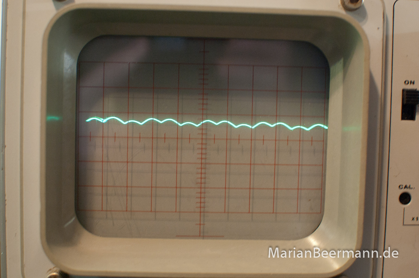

Das Problem: Man kann damit schweißen, aber so richtig Dampf hat es
nicht. Auf maximaler Leistung sollte man damit sehr schnell und ohne
absetzen längere Strecken auf 20er Stahl schweißen können, sagte mir ein
befreundeter Schlossermeister.
Deswegen habe ich mal mit dem Oszilloskop (1 Kästchen Vertikal = 20 V, 1
Kästchen Horizontal = 1 ms) die Ausgangsspannung gemessen.
Das Bild davon ist im Anhang.
Es ist ja nun ein Gleichstromschweißgerät, da sollten diese Oberwellen
doch nicht sein, oder?
Könnte es sein, dass die Gleichrichterdioden einen abgekriegt haben?
Kann man das mit vertretbaren Aufwand reparieren?

Da drin ist kein Ladekondensator verbaut, so wie Du es aus "normalen"
Netzteilen kennst. Das sieht vollkommen normal aus.
MfG Paul

PS: Bei der eingestellten Leistung (max.) sollte eine Leerlaufspannung
(war im Leerlauf gemessen) von knapp 30 V anliegen...
/edit:
@Paul:
Okay also ist der Gleichrichter schonmal nicht kaputt, und die
"Oberwelle" entsteht durch den Versatz der Phasen, denke ich mal...
Woran könnte bei einem alten Schweißgerät denn noch ein Leistungsabfall
liegen?

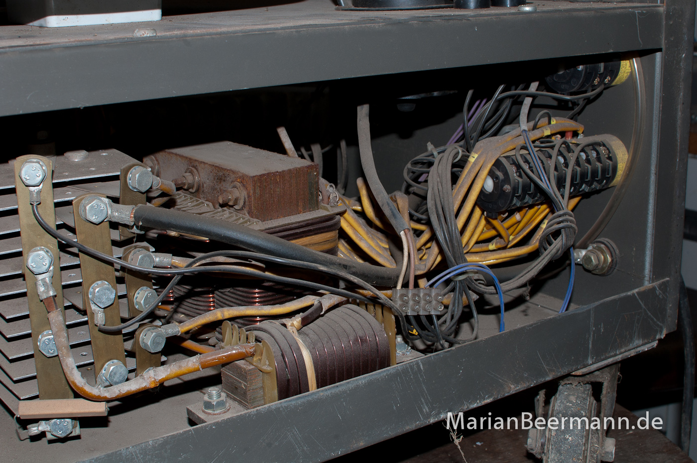

na miss doch mal die wechselspannungen am trafo

Fehlt Dir vielleicht eine Phase? Nicht unbedingt von "außen" her,
sondern
weil der Paketnockenschalter drin eine Macke hat.
MfG Paul

Zieh mal alle Klemmen nach. Es kann sein das eine Verbindung lose ist.

Ah die dicken Relais messe ich dann mal durch. Danke für den Tipp!
Wenn da nichts auffälliges ist, werde ich mich dann mal mit Stahlbürste
daran machen, jede einzelne Verbindung zu erneuern. Wenn das auch nciht
hilft, melde ich mich wieder hier! :)

Läuft wieder, es war nur die Zuleitung. (Obwohl die Paketnockenschalter
auch etwas abgenutzt sind - nach 30 Jahren...) Die habe ich jetzt
erstmal durch eine 5x2,5mm² Neoprenleitung ersetzt.
TOP kann ich dazu nur sagen. Daumendicke Schweißnähte gehen damit
genauso schnell wie Streichholzdünne.
