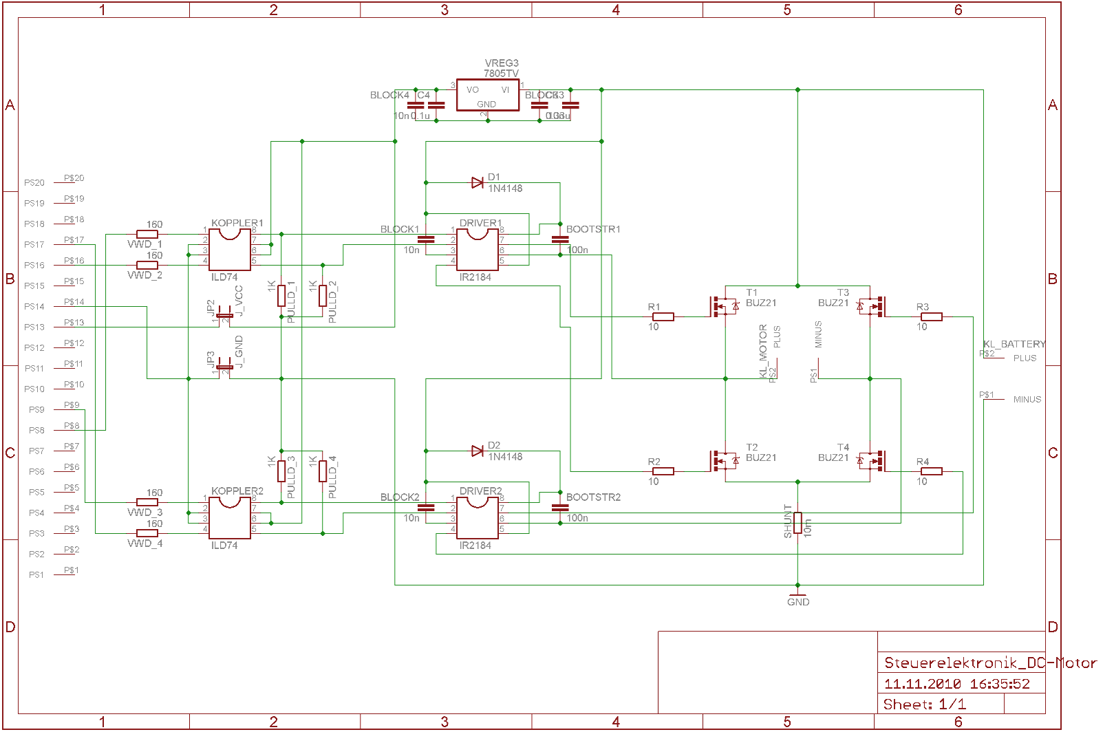

Hallo allerseits! Da ich mich mit den Gegebenheiten in den mikrocontroller-Foren nicht auskenne, fange ich dann am besten gleich mit meinem Problem an :) Dieses besteht darin, dass ich die Schaltung im Anhang mittels eines ATMega8 ansteuern soll (im Rahmen einer Studienarbeit), der auf einem dier MyAVR-Boards verbaut ist (nur falls die hier bekannt sind). Das an sich sollte eigentlich kein Problem sein, denkt man wohl zuerst. Vielleicht sitze ich auch nur auf dem Schlauch. Auf jeden Fall komme ich nicht so recht dahinter, wie ich die beiden Treiber jeweils mit dem PWM-Signal ansteuern soll für eine bestimmte Drehrichtung, da diese ja meinem Verständnis nach den oberen und unteren Mosfet jeweils abwechselnd durchschalten, wenn ich an IN ein Rechtecktsignal anlege und ich aber z.B. bei einem Rechtslauf den rechten unteren Mosfet konstant nur durchschalten möchte. Wie ist das möglich? Wie ist es außerdem möglich, bei einer Bremsung des Motors ein PWM-Signal auf den einen unteren zu geben und den anderen unteren durchzuschalten? Hier noch das Datenblatt der Treiber: http://www.irf.com/product-info/datasheets/data/IR2184.pdf Vielen Dank schonmal! Grüße, Student
Student schrieb: > ich aber z.B. bei einem Rechtslauf den rechten unteren Mosfet konstant nur durchschalten möchte. Wie ist das möglich? mit dem gewählten Treiber nur für ca. 1 Sekunde. Für Dauerbetrieb muss ein Treiber mit Ladungspumpe her. Bei Deinem Treiber wird der Bootstrap Kondensator geladen, wenn die Low-Side angesteuert ist. D.h. um die High-Side zu schalten muss vorher mal die Low-Side geschaltet gewesen sein. Dann reicht die Kondensatorladung nur für kurze Zeit (1sec). Axel
danke schonmal! und wie bzw wo müsste diese ladungspumpe in der schaltung dann noch hin?
