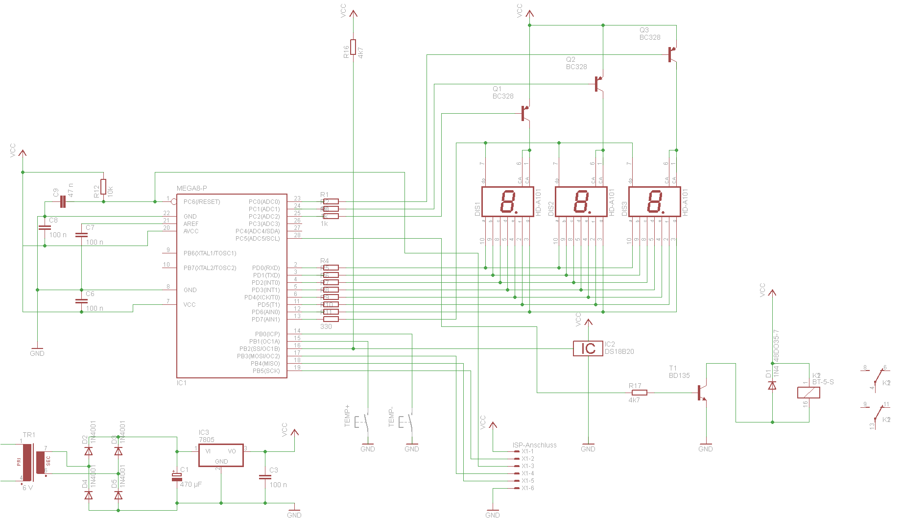

von Robin (Gast)
also der Sensor ist mit an der 5V-Leitung des µC angeschlossen. Die 5V
kommen von einem 9V Netzteil. Also die 9V werden mit einem 7805er auf 5V
heruntergeregelt, wie man das halt so macht.
Der Schaltplan liegt bei.
Gruß Robin
Und nochmal vielen vielen Dank für eure Hilfe.
von Karl H. (kbuchegg)
Hmm.
Laut deinem Schaltplan hast du keinen Quarz am µC hängen. Die XTAL Pins
sind alle frei.
Da frage ich mich dann, was das hier
#define F_CPU 3000000UL //Your clock speed in Hz (3Mhz here)
#define LOOP_CYCLES 8 //Number of cycles that the loop takes
#define us(num) (num/(LOOP_CYCLES*(1/(F_CPU/1000000.0))))
in deinem Code soll. Einen Mega8 kann man mit internen Mitteln ganz
sicher nicht auf 3Mhz einstellen.
WENN also dein Schaltplan korrekt und vollständig ist, DANN kann das so
gar nicht funktionieren, WEIL deine delays allesamt falsch sind!
Siehe zb gleich die erste Antwort auf deine Frage!
Auch wenn du Code klaust, was grundsätzlich ok ist, ein bischen
mitdenken musst du schon!
Robin schrieb:
> Also ist die Lösungen einen 3MHz Quarz anzuhängen?
Die Lösung kann sein, deinen COmpiler nicht anzulügen.
Wenn dein Mega mit 1Mhz (weil Grundzustand) getaktet wird, dann trag
beim F_CPU auch 1 Mhz ein.
Das ist doch nicht so schwer. Wer soweit ist, dass er Multiplexen kann,
sollte doch in seiner Lehrzeit schon mal über F_CPU gestolpert sein. Wie
hast du denn deinen Timer und die Multiplexfrequenz berechnet, wenn das
für dicvh anscheinend völliges Neuland ist, dass ein Mega8 frisch aus
der Tüte mit 1Mhz läuft.

Mal ne blöde Zwischenfrage, auf welchem µC läuft den das Programm ?
Ich vermisse irgendwie im geposteten Quellcode die Include Datei zum µC.
Die muss doch auch angeben sein oder irre ich mich da?
von Robin (Gast)
Ich benutze einen Atmega8. Funktioniert aber alles soweit, nur eben
nicht das Einlesen der Temperatur. Der Sensor bringt immer 1111111
usw...

von Robin (Gast)
also nachdem ich jetzt noch ein wenig mit den Zeiten und so weiter
rumprobiert hatte ab ich mir jetzt bei Conrad einen neuen Sensor
gekauft.
Und siehe da er zeigt schonmal etwas anders an als sonst. Bei 19°C im
Raum zeigen die Anzeigen 44 an. Manchmal aber auch nur 38. Wenn das
Gerät 1 Minute angeschaltet ist zeigt die Anzeige dann 1° mehr an als 45
bzw. 39.
Des Weiteren spinnt die 7-Segment-Anzeige seitdem ich die Interrupts mit
cli() und sei() vor dem Messen ab bzw. nach dem Messen wieder anstelle.
Ohne dieses Vorgehen funktioniert aber die Messung nicht. Hat jemand
einen Tipp für mich wie ich das Zeitmanagement besser realisieren kann?
Die Anzeigen flackern nicht sondern sie "springen" sozusagen wil hin und
her (nicht wörtlich nehmen ;) bin nicht besoffen)
Gruß Robin

von holger (Gast)
>Hat jemand
Schalte deinen Prozessor mal auf Vollgas. 1MHz ist ja nun
nicht der Bringer. 1 Wire und Interrupts für Multiplexanzeigen
beisst sich ganz schön. Versuch es erstmal mit einem LCD.
Dem tut es nicht weh wenn mal ein paar ms keine Daten kommen.
