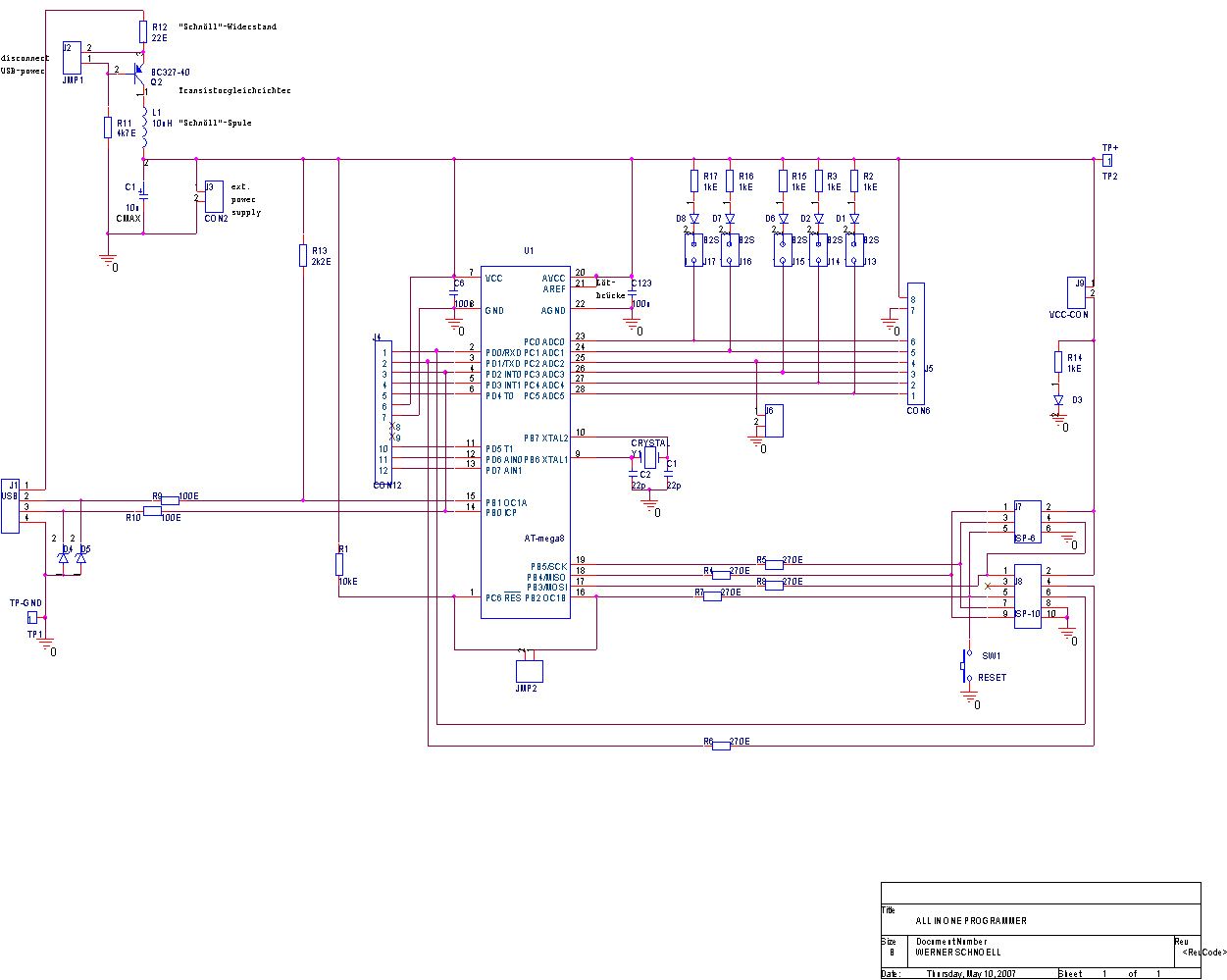

hallo leute, ich möchte den potentiometerwert mittels adc wandler einlesen und an den leuchtdioden anzeigen, jedoch hab ich da eine frage muss ich einen spannungsteiler machen wenn ich den wert auslesen will oder reicht es wenn ich den poti direkt am ADC anschließe? danke lg thomas
Hast du mal einen Schaltplan? Falls die Eingangsspannung des ADC nicht überschritten wird kannst du direkt drauf gehen.
thomas schrieb: > ich möchte den potentiometerwert mittels adc wandler einlesen und an den > leuchtdioden anzeigen, jedoch hab ich da eine frage muss ich einen > spannungsteiler machen wenn ich den wert auslesen will oder reicht es > wenn ich den poti direkt am ADC anschließe? Beides: Du schliesst das Poti direkt an den ADC an. Aber du verschaltest es so, dass es einen Spannungsteiler bildet. Man kann sich ja ein Poti so vorstellen, dass die Poti-interne Widerstandsbahn durch den Abgreifer in 2 getrennte Widerstände unterteilt wird, deren Wert sich ändert, wenn man den Abgreifer verschiebt. Und genau das ist ja ein Spannungsteiler: 2 Widerstände, wobei die gteilte Spannung am Verbindungspunkt der Widerstände abgegriffen wird.
also verbinde ich eines der anschlüsse mit dem ground und die anderen 2 anschlüsse mit den eingängen des ad wandlers?
thomas schrieb: > also verbinde ich eines der anschlüsse mit dem ground und die anderen 2 > anschlüsse mit den eingängen des ad wandlers? Das wäre dann kein Spannungsteiler Ein Endpunkt kommt an GND. Der andere Endpunkt an Vcc. Am 3. Potianschluss hast du dann eine Spannung, die du durch verdrehen des Potis von 0 bis Vcc verstellen kannst.
thomas schrieb: > ka wir haben die schaltung von der Schule bekommen und gelötet Das ist ja das eigentlich traurige. (abgesehen davon, dass eine Frage nach Beschaltung ganz sicher nichts im GCC Forum verloren hat) Die Bezeichnung des Widerstands und der Spule mag eventuell damit zusmmenhängen, dass der Zeichner ein gewisser "Manfred Schnöll" ist.
Besser wäre von AREF aus mit 100nF an GND gehen und dann die interne Referenzspannung verwenden. Da kannst Du dann beim ATMega8 AVcc oder 2,56V wählen (siehe Datenblatt S. 201). Wenn Du hier AVcc wählst, brauchst Du keinen Spannungsteiler mehr und kannst den Poti wie oben von K. H. Buchegger beschrieben anschließen.
Karl heinz Buchegger schrieb: > Die Bezeichnung des Widerstands und der Spule mag eventuell damit > zusmmenhängen, dass der Zeichner ein gewisser "Manfred Schnöll" ist. Also wenn, dann bitte schon "Werner Schnöll". Ist das etwa der hier? :-) http://homepage.univie.ac.at/werner.schnoell/
also ich hab den potentiometer wie im Anhang angeschlossen, ist das soweit ok? d.h. jetzt kann ich mit dem programmieren beginnen oder?
thomas schrieb: > also ich hab den potentiometer wie im Anhang angeschlossen, ist das > soweit ok? Häng ein Voltmeter an PC0 und sieh nach ob du durch verdrehen des Potis dort die Spannung ändern kannst. Manchmal ist man mit Selbsthilfe einfach besser bedient als wie wenn man für alles und jeden eine Tante braucht, die mit einem aufs Klo Lulu machen geht. Wer eine Schaltung zusammenlötet, sollte eigentlich kein Problem damit haben, mit einem Voltmeter Spannungen nachzumessen. > d.h. jetzt kann ich mit dem programmieren beginnen oder? Ja.
Ich hab jetzt ein Problem mit dem Programm :S Ich hab mein Eingangssignal an PC0 angeschlossen. Jedoch verändern sich bei den LED´s nichts. Hier ist der Programmcode:

Hallo Und das ist so ohne Fehler/Warnung compiliert worden? Die Definitionen von ADC_init und ADC_read haben absolut garnichts innerhalb der main zu suchen. Gruß Joachim
Und was sind das für Zuweisungen?? if(ADCW = 0,7) Was soll da passieren?? Gruß Joachim
er bekommt ja vom ad wandler die spannungswerte wenn der wert 0,7 is soll er die erste led zum leuchten bringen
Die Funktionen ADC_Read und ADC_Init sind auch innerhalb von main deklariert. Dafür werden sie nicht aufgerufen. Und eine Hauptschleife habe ich auch nicht gefunden. Hast Du schon mal was in C programmiert?
thomas schrieb: > er bekommt ja vom ad wandler die spannungswerte wenn der wert 0,7 is > soll er die erste led zum leuchten bringen Wie soll bitte ein 16Bit Integer den Wert 0,7 kriegen? Was weisst Du von Ganzzahl und Fliesskomaadatentypen?

Sofern die LED leuchten, wenn eine 1 am Portbit ausgegeben wird. Edit: Was bei dir nicht der Fall ist. D.h. du hast dann ein LED Band, bei dem die LED ausgehen, je höher die Spannung wird.
Ausserdem: laut Schaltplan liegen die LED an PC0, PC1, PC3, PC4 und PC5. Lediglich PC2 ist soweit frei, dass man dort ein Poti anschliessen könnte. Den ADC liest man daher nicht vom Kanal 0, sondern vom Kanal 2 Es sei denn natürlich, dein Schaltplan von weiter oben stimmt so nicht mehr. Also: Wo hast du dein Poti angeschlossen? Was hast du mit der LED gemacht, die normalerweise auf PC0 gejumpert ist?
Karl heinz Buchegger schrieb: > Ausserdem: > laut Schaltplan liegen die LED an PC0, PC1, PC3, PC4 und PC5. > Lediglich PC2 ist soweit frei, dass man dort ein Poti anschliessen > könnte. > > Den ADC liest man daher nicht vom Kanal 0, sondern vom Kanal 2 > > Es sei denn natürlich, dein Schaltplan von weiter oben stimmt so nicht > mehr. Naja, der Kanal 0 kam von mir, hab einfach mal irgendeinen genommen...
Daniel V. schrieb: > Karl heinz Buchegger schrieb: >> Ausserdem: >> laut Schaltplan liegen die LED an PC0, PC1, PC3, PC4 und PC5. >> Lediglich PC2 ist soweit frei, dass man dort ein Poti anschliessen >> könnte. >> >> Den ADC liest man daher nicht vom Kanal 0, sondern vom Kanal 2 >> >> Es sei denn natürlich, dein Schaltplan von weiter oben stimmt so nicht >> mehr. > > Naja, der Kanal 0 kam von mir, hab einfach mal irgendeinen genommen... Ist ok. Nur: AN PC0 kann man auch über den Jumper eine LED drann hängen. Was hast du mit der LED gemacht? Ist der Jumper offen? (Denn dann hast du nur 4 LED zur Verfügung und nicht 5)
Karl heinz Buchegger schrieb im Beitrag #1937955: > Ist ok. > Nur: AN PC0 kann man auch über den Jumper eine LED drann hängen. > Was hast du mit der LED gemacht? Ist der Jumper offen? Ich mach garnix mit dem Board. Das war nur ein Beispiel von mir. Der TE hat doch das Problem...
Daniel V. schrieb: > Karl heinz Buchegger schrieb im Beitrag #1937955: > >> Ist ok. >> Nur: AN PC0 kann man auch über den Jumper eine LED drann hängen. >> Was hast du mit der LED gemacht? Ist der Jumper offen? > > Ich mach garnix mit dem Board. Das war nur ein Beispiel von mir. Der TE > hat doch das Problem... Offentliche Entschuldigung. Ich hab übersehen, dass diese Antwort nicht von thomas kam. Trotzdem liegt es jetzt an ihm, aufzuzeigen, was er aus seinem Schaltplan gemacht hat. Der lässt ja durch die Jumper gewisse Freiheiten zu.
Ich hab nur bei JMP2 einen Jumper reingesetzt, bei den anderen hab ich keine jumper drinnen
thomas schrieb: > Ich hab nur bei JMP2 einen Jumper reingesetzt, bei den anderen hab ich > keine jumper drinnen Was ist mit J13,J14,J15,J16,J17 (die LEDs) ???? Wo hängt das Poti dran?

Mach mal ein Photo von deinem Aufbau. So wie er jetzt ist. Sonst raten wir hier noch 2 Stunden fröhlich drauflos, ohne das es zu etwas führt.
Das Programm funktioniert! Ich hab einfach die LED rausgenommen am Port PC0, jetzt hab ich nur 4 leds zur verfügüng aber das ist auch ok
