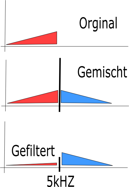

Wenn ich's mir recht überlegt, müsstest Du das Signal doch nur mit einem 5-10kHz Signal mischen.
dann muss ich aber den Rest wieder weg filtern. Und da wird ein sehr schmales und steiles Filter von Nöten sein...
Bzw. eigentlich nicht - denn dann hab ich das Signal zwar gedreht und gefiltert - liegt dann aber wieder im falschen Frequenzbereich.
schon. Notchfilter für den Träger und ein Aktives Filter nnn. Ordnung aus OPVs stell ich mir aber einfacher vor, als mit DSP anzufangen.
Ja - es ist halt ein "Zirpen" zwischen 5 und 10kHz (wenn der Träger auf 5kHz liegt).

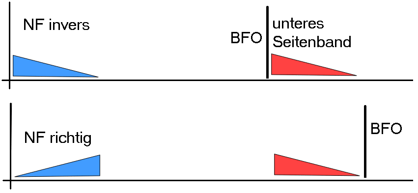

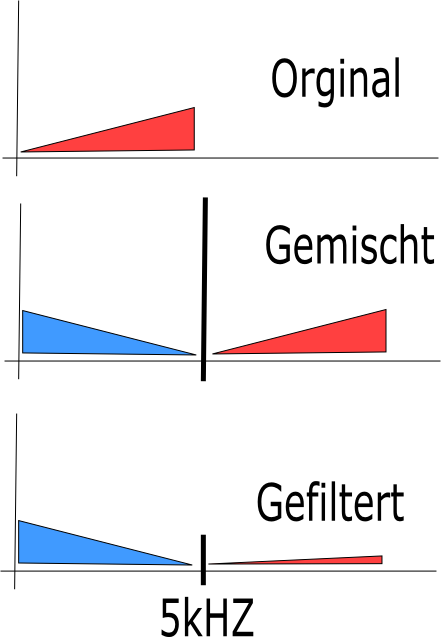

Danke schonmal. Kann zwar gut sein dass ich auf dem Holzweg bin aber das Bild ist so doch falsch. Sieht es nicht so aus?
Bzw. 5Khz liegt ja ziemlich genau in der Mitte des hörbaren Bereiches. Somit passiert doch eher dasda:
