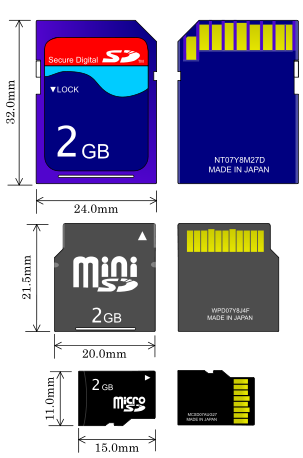

Zweite Frage:
sind microSD-Karten in ihrem Anschlußverhalten wie die Standard
SD-Karten?

>Nun ja, es ist noch keine der beiden Fragen wirklich beantwortet...
Doch die erste Antwort lautete: Wenn du es richtig machst geht
das so. Zur zweiten Frage: microSD müssen SPI nicht mehr
unterstützen. Ob deine Karte das kann musst du selber rausfinden.
