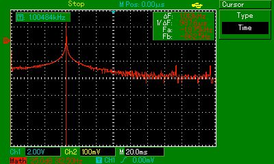

Hallo Neo, danke für die neue Version und besonders die mail-Adresse. V1.06 unterscheidet sich, wie nicht anders zu erwarten, in genau 9 Byte von v1.04 (zweite, dritte und letzte Zeile, also vermutlich nur Versionsnummer, Datum und Prüfsumme), da wird sich also kaum etwas getan haben. Mit der Display-Auflösung hast Du fast recht, es wird aber nichts vertikal herunterskaliert: Die ganzen 256 Punkte würde man nur ausnahmsweise sehen, wenn gerade mal das Mess-Signal die richtige Größe hat. Das Display ist 160 Punkte hoch, es sind also maximal 96 Punkte außerhalb (die man aber sehen kann, wenn man vertikal scrollt). Das wird mit Absicht so gemacht, damit die Grenzen des A/D-Wandlers normalerweise nicht im Bild sind. Mit 360 vertikalen Bildpunkten wären diese Grenzen immer im Bild, ein Teil des Displays wäre also immer unbenutzt & leer - und das will am eben vermeiden. Horizontal wird allerdings skaliert oder interpoliert, da würde eine feinere Auflösung was bringen. Sorry, was die FFT betrifft - aber vielleicht interessiert es ja andere. FFT wird zur Berechnung des Frequenzspektrums aus dem Zeitsignal benutzt. Man kann damit sehr empfindlich Störsignale sehen oder die Grenzfrequenzen eines Geräts abschätzen, z.B. habe ich damit festgestellt, dass man mit dem UTD 2052 locker bis 120 MHz messen kann (und Signale bis 400 MHz auch noch sieht, wenn man weiss, was die FFT bei der Abtastrate daraus macht...). Außerdem kann man damit sehen, dass im UTD 2052 vier A/D-Wandler parallel bei 250 MS/s laufen. Das alles nur zur Info, bitte nachfragen bei Interesse an Details. Ich werde meinen Bug-report an die von Dir gegebene Adresse schicken, mal sehn, was passiert... auf jeden Fall nochmal danke !
Klar, Interesse habe ich auf Jeden Fall. Hatte da vor kurzem ein Problem, was ich wahrscheinlich schnell gefunden hätte, wenn ich meine Technik hätte bedienen können. Hab ein Grafik-display an einem ATmega betrieben, hat auch wunderbar funktioniert, bis ich die PWM-dimmung für die Hintergrundbeleuchtung aktiviert hab... da ist das Display immer nach unbestimmter Zeit (zwischen 3min und 1h) "abgestürzt" und hat nur noch geflackert. Hab ewig den Fehler gesucht. Bis ich dann irgendwann das Flachbandkabel zur Display-platine, auseinander geschnitten und mit Alufolie geschirmt hab. Am Signal selber konnte ich nichts feststellen. Wahrscheinlich hätte ich den Fehler mit so einer FFT gefunden. (wenn ich deine Ausführung richtig verstanden habe) Ohne ewiges herum probieren. P.S: Danke für die Erklärung mit der Auflösung, wieder ein bisschen schlauer ;)
Stefan K. schrieb: > Man kann damit sehr empfindlich Störsignale sehen oder die > Grenzfrequenzen eines Geräts abschätzen, z.B. habe ich damit > festgestellt, dass man mit dem UTD 2052 locker bis 120 MHz messen kann > (und Signale bis 400 MHz auch noch sieht, wenn man weiss, was die FFT > bei der Abtastrate daraus macht...). aliasinng? > Außerdem kann man damit sehen, dass > im UTD 2052 vier A/D-Wandler parallel bei 250 MS/s laufen. Das alles nur > zur Info, bitte nachfragen bei Interesse an Details. ja die ADCs sind billige clones von AD9481, zum glück pin/function compatible.

Neo schrieb: > Klar, Interesse habe ich auf Jeden Fall. > Hatte da vor kurzem ein Problem, was ich wahrscheinlich schnell gefunden > hätte, wenn ich meine Technik hätte bedienen können. > > ... > Keine Sorge, Du hast das ja ohne FFT hingekriegt ;-) Es hätte auch wahrscheinlich nichts geholfen, die FFT im UTD2052 ist nicht besonders toll - aber immerhin, sie ist da. Vielleicht poste ich in ein paar Tagen ein paar Messbeispiele zur Illustration. Bei der Displayauflösung ist mir oben ein Fehler unterlaufen, das Display ist 200 Punkte hoch, nicht 160, es gehen also nur 56 verloren...
Thomas R. schrieb: ... dass man mit dem UTD 2052 locker bis 120 MHz messen kann >> (und Signale bis 400 MHz auch noch sieht, wenn man weiss, was die FFT >> bei der Abtastrate daraus macht...). > > aliasinng? Ja, sicher. Sieht man ab 125MHz wegen der parallel geschalteten Wandler, s.u.. Die FFT zeigt oberhalb 250 MHz praktisch nichts mehr, aber die Aliasing-Produkte sind - bei genügend Eingangspegel - sogar bis ca. 700MHz sichtbar. Also, die 400 MHz erscheinen als 150MHz, aber noch recht deutlich. Ich will ja nicht sagen, dass man da noch toll messen könnte... > >> Außerdem kann man damit sehen, dass >> im UTD 2052 vier A/D-Wandler parallel bei 250 MS/s laufen. ... > > ja die ADCs sind billige clones von AD9481, zum glück pin/function > compatible. billige Clones ? Kann sein, aber an den AD-Wandlern habe ich eigentlich nichts auszusetzen. Aber zur Erlärung für weniger erfahrene Mitleser: AD-Wandler haben eine Sample&Hold-Stufe am Eingang, welche die Eingangsspannung konstant hält während der Wandlung. Wenn diese schneller ist als der Wandler, nutzt man das, um langsame Wandler parallel zu schalten: Der erste ADC hat die Spannung von der ersten nano-Sekunde (ns), braucht aber 4ns zum Wandeln. Während der Zeit speichern und wandeln die anderen drei ADCs die Spannung der 2ten ns, der dritten und vierten usw. Wenn man das gut synchronisiert, funktioniert das ganze wie ein 1GS/s-Wandler - das machen auch viele Profi-Geräte so. Und in dem Maß, in dem man nicht so gut synchronisiert, sieht man Störungen und Aliasing-Produkte wie bei 250MHz- oder 500MHz-Wandlern, wie oben beschrieben.
Stefan K. schrieb: >> >> aliasinng? > > Ja, sicher. Sieht man ab 125MHz wegen der parallel geschalteten Wandler, > s.u.. Die FFT zeigt oberhalb 250 MHz praktisch nichts mehr, aber die > Aliasing-Produkte sind - bei genügend Eingangspegel - sogar bis ca. > 700MHz sichtbar. Also, die 400 MHz erscheinen als 150MHz, aber noch > recht deutlich. Ich will ja nicht sagen, dass man da noch toll messen > könnte... >> ja, die digitalen filter sorgen dafür das nix oberhalb 250MHz angezeigt wird, ist auch absicht damit aliasing etwas reduziert wird. Andere china hersteller haben es auch ähnlich implementiert, beim Tekway konnte ich mit hersteller eigenen tools/trick den filter auf 450Mhz setzen - ergebniss : man kann auch die echten 400Mhz sehen, dabei natürlich hat aliasing eine etwas grossere amplitude. Besser wird nicht, es hängt an der hardware (bzw fehlender hardware wie "clock jitter attenuator"). > > billige Clones ? Kann sein, aber an den AD-Wandlern habe ich eigentlich > nichts auszusetzen. naja, linearität, SNR und ENOB sind schlechter als beim original AD9481, dafür kosten die HWD9481 nur die hälfte. Der hersteller produziert auch AD9288 (clones), natürlich auch günstiger dafür aber mit schlechteren werten. Mit etwas "glück" kann man in china auch umgelabelte HWD9288 kaufen (mit AD logo natürlich). Funktionieren tun die schon, keine frage, nur wie gesagt die specs. sind etwas schlechter. > Aber zur Erlärung für weniger erfahrene Mitleser: AD-Wandler haben eine > Sample&Hold-Stufe am Eingang, welche die Eingangsspannung konstant hält > während der Wandlung. Wenn diese schneller ist als der Wandler, nutzt > man das, um langsame Wandler parallel zu schalten: Der erste ADC hat die > Spannung von der ersten nano-Sekunde (ns), braucht aber 4ns zum Wandeln. > Während der Zeit speichern und wandeln die anderen drei ADCs die > Spannung der 2ten ns, der dritten und vierten usw. Wenn man das gut > synchronisiert, funktioniert das ganze wie ein 1GS/s-Wandler - das > machen auch viele Profi-Geräte so. Und in dem Maß, in dem man nicht so > gut synchronisiert, sieht man Störungen und Aliasing-Produkte wie bei > 250MHz- oder 500MHz-Wandlern, wie oben beschrieben. das problem bei den (vor allen china) designs ist der clock signal, es wird vom FPGA erstellt wo der jitter schon vorprogrammiert ist. Dazu werden auch keine dedicated pll clock pins benutzt, was natürlich den jitter erhöht. Das ganze summiert sich schon zum pi*daum 1-2ns jitter pro sample cycle (je nach hersteller, anzahl der ADCs, FPGA typ, eingangsclock), so sind manche china DSOs gut bis ~100MHz andere bis ~200Mhz. Ist zwar kein weltuntergang, man kann damit leben vor allem bei dem preis. Ein Tek TDS2012 ist dabei auch nciht besser, dafür teurer. Ich hatte auch einen UNI-T zum testen gehabt, was ich allerdings nie getestet habe ist skew time zwischen beiden kanälen. Wenn Du (oder ein andere uni-t besitzer) möglichkeit habt, schliesse den selben signal (50-100Mhz) an beide kanäle (möglichst direkt am DSO signal trennen) und mach einen bild von der abweichung beim 2ns/div.
Thomas R. schrieb: >> > Ich hatte auch einen UNI-T zum testen gehabt, was ich allerdings nie > getestet habe ist skew time zwischen beiden kanälen. > Wenn Du (oder ein andere uni-t besitzer) möglichkeit habt, schliesse den > selben signal (50-100Mhz) an beide kanäle (möglichst direkt am DSO > signal trennen) und mach einen bild von der abweichung beim 2ns/div. Aaaalso, es hat etwas gedauert, aber ich habe mal einige Messbeispiele mit meinen Interpretationen und Erklärungen zusammengestellt, im angehängten und leider ziemlich länglichen pdf-file. Vom Inhalt her habe ich es möglichst einfach gehalten, eher für Einsteiger (bei der FFT und anderem - also eher für Neo als für Spezialisten wie Dich) - aber man kann ja Teile überspringen. Es sind aber eine Menge Messungen enthalten, die die Beurteilung des UTD 2052 CEL ermöglichen. Z.B. die skew time ist unmessbar klein, siehe Bild 28 /S. 24. Angefangen hatte ich die Messungen in der Meinung, schnell Schwächen des Geräts zu sehen. Das war aber - zu meiner Überraschung - nicht der Fall, deswegen wurden es dann auch so viele Messungen. Mein Fazit ist: Die Kiste ist nicht schlechter als ein ähnliches Tektronix-Gerät (ich glaube aber auch nicht, dass andere viel schlechter sind). Details im file ! Ich denke, die Messungen sind auch für Anwender anderer DSO's interessant, vielleicht finden auch Profis die ein- oder andere Neuigkeit. In diesem Sinne, an alle interessierten Mitleser, viel Spass mit den Messbeispielen im File ! Und ein Dank an tinman für die Anregung !
