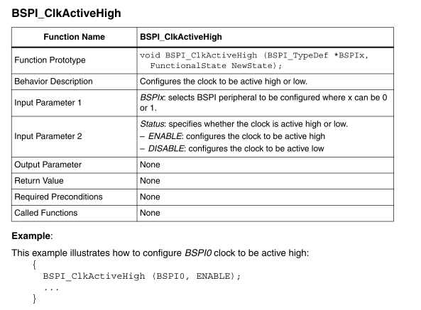

>//BSPI1 Clock auf active high
>BSPI_ClkActiveHigh(BSPI1, ENABLE);
was macht das bei dir?

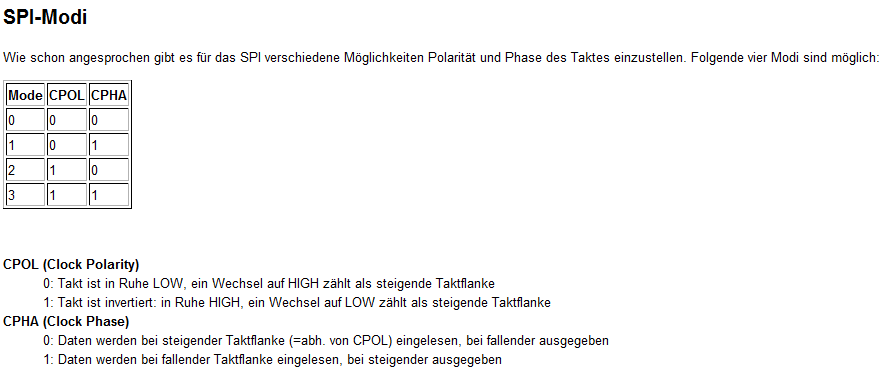

Du solltest folgendes haben: (bitte prüfen)
The ENC28J60 is designed to interface directly with the
Serial Peripheral Interface (SPI) port available on many
microcontrollers. The implementation used on this
device supports SPI mode 0,0 only. In addition, the SPI
port requires that SCK be at Idle in a low state;
selectable clock polarity is not supported.

Diese Funktion vom µ-Controller schaltet ausschließlich das CLK Signal
auf high, bzw. low. (siehe Anhang)

Habe mal nachgelesen, was das SPI mode 0,0 überhaupt macht. Aber leider
weiss ich nicht wie ich das einstellen kann. Hast du eine Idee, habe es
auch mal als Anhang angehängt.
