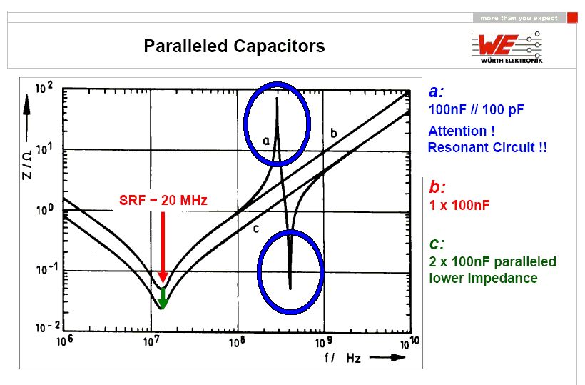

von Kai Klaas (Gast)
>Vielschichtkondis habn aber schon eine niedrige Impendanz und hohe
>Kapazitäten. Könnte man statt den 2 einen SMD-Highcap-Vielschicht 10µF
>nehmen?
Ja, geht problemlos. Du kannst auch mehrere identische von denen
parallel schalten, also beispielsweis zwei 4µ7 X7R. Wichtig ist nur, daß
sie den gleichen Wert haben und die gleiche Gehäuseform, sonst kann es
üble Resonanzen geben. Die Induktivität des einen resoniert dann mit der
Kapazität des anderen. Im Anhang sind zwei Beispiele gezeigt.
Noch was: Die keramische Masse sollte unbedingt mit "X" anfangen, also
X7R, X5R, X5S, o.ä., aber nicht mit "Y"! Letztere sind zu schlecht.
Kai Klaas

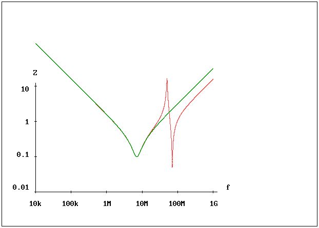

von Arno H. (arno_h)
Im Anhang sind DB von AVX zu den einzelnen Keramiksorten.
Bei Y5V wirds ganz bitter, wenn zur relativ hohen Spannung noch
Temperaturen von 50° + hinzukommen.
Bei den X.. und Z5U kommen noch Änderungen mit der Betriebsfrequenz
hinzu.
Arno
Aus eigenem Anlass (PGA2311 Abblockung. Empfohlen: 100nF MLCC + 10u
Tantal) habe ich mal simuliert.
Grün: 10uF MLCC
Blau: 100nF MLCC + 10u Tantal
Rot: 100nF MLCC + 10u MLCC
Der 10uF MLCC alleine hat eher eine Badewannenform, was ihn sehr gut
über einen großen Frequenzbereich macht. Leider geht er ab ca. 10MHz
etwas steiler nach oben, als die Tantal+Keramik Mischung.
10uF Tantal + 100nF MLCC (Der "Klassiker") ist eher bescheiden zwischen
10kHz und 1MHz. Kurz vor 10MHz hat er seine Resonanz. Geht dann aber
nicht so steil nach oben, wie der 10uF MLCC alleine.
10uF MLCC + 100nF MLCC ist, wie man sehen kann, ein absolutes No-Go.
Aber wie Kai Klaas schon richtig sagte, kann man in den meisten Fällen
den Klassiker durch einen einzelnen 10uF MLCC ersetzen.
