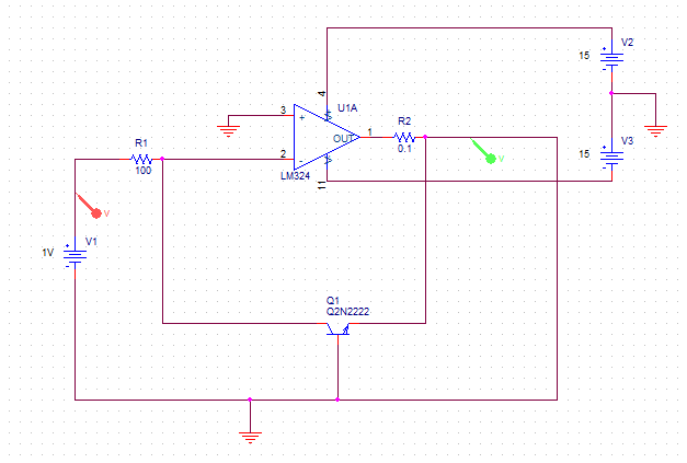

Ich habe folgendes Problem:
Ich habe diese Schaltung (Bild) mit dem LM324, an dem 15V anliegen und
eine Gleichspannungsquelle mit 1V. Wenn ich nun eine DC-Analyse mache,
wobei ich V1 sweepe, bekomme ich beim Ausgang des Verstärkers 0V heraus
und die Spannung an dem roten Marker steigt an. Das kann doch nicht
sein?!
Ich habe bei der DC-Analyse als Startwert 1 und Endwert 15 genommen
(logarithmisch).
Was mache ich falsch?

Der Punkt wo der Grüne Messpubnkt dran ist, ist mit GND verbunden. Da
sollte also 0 rauskommen.

Also wenn Du den roten Marker an V1 dran hast, warum soll dann der rote
marker nicht mit ansteigen? Der rote Marker ist doch V1.
Der grüne dagegen darf natürlich nicht steigen - ist ja aus mir
unverständlichen Gründen auf Masse geklemmt worden (und stellt für den
OPV einen Fast-Kurzschluß mit 0,1Ohm dar).

der Titel der Aufgabe lautet: Operationsverstärker mit externer
Beschaltung als Logarithmierglied.
Ich soll die Übertragungsfunktion Ua(Ue) darstellen.
Der LM324 soll mit Ub+=15V und Ub-=-15V betrieben werden.
Wo muss ich denn den grünen Marker ansetzten?

na sicherlich am Ausgang des OPV.
Aber der 0,1 R ist definitiv zu klein - das schafft der LM324 in der
realen Welt nicht.

Ich würde aber eher sagen, daß der Masseanschluß an diesem R falsch ist.
Dann könnte die Schaltung auch schon gehen.
von Helmut S. (helmuts)
Mach endlich den Kurzschluss am Ausgang(wo der grüne Pfeil hinzeigt)
nach Masse weg. Sonst wird das nichts.

Also es steht: R=100Ohm (Widerstand vor dem LM324) und Rv=0,1Ohm
(Widerstand hinter dem OPV). Sollte ich vllt eine andere Spannung bei V1
wählen, da diese nicht bei mir angegeben ist?

Außerdem ist der Rv=0.1Ohm total sinnlos. Wahrscheinlich war der zum
"Proben" des Stromes gedacht. Sowas geht in einem vernünftigen SPICE
auch ohne Widerstand.

Ok ich hab die Masse unten weg gemacht, jetzt kommt was besseres raus!
von Martin123 (Gast)
jetzt wir allerdings die Ausgangsspannung negativ! :(
Das muss so sein damit überhaupt Strom durch den Transistor fließt.
von Jens G. (jensig)
wenn am Eingang eine pos. Spannung anliegt, dann ist es auch logisch,
daß der Ausgang negativ wird. Ist schließlich ein invertiernder OPV
(bzw. als invertierender verschaltet)
