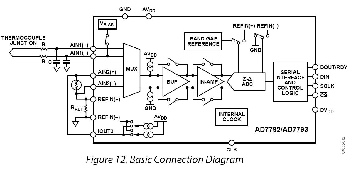

ich habe die im Anhang sich befindende Schaltung und folgendes Problem
bei der C-code Programmierung:
datenblatt:
http://www.analog.com/static/imported-files/data_sheets/AD7792_7793.pdf
Microcontroller: Psoc
Der adc soll im continious Mode laufen, also ständig neue Datenwerte
herausgeben. Bei mir schick er aber andauernd nur 00 raus. Die Register
sollten richtig gesetzt sein.

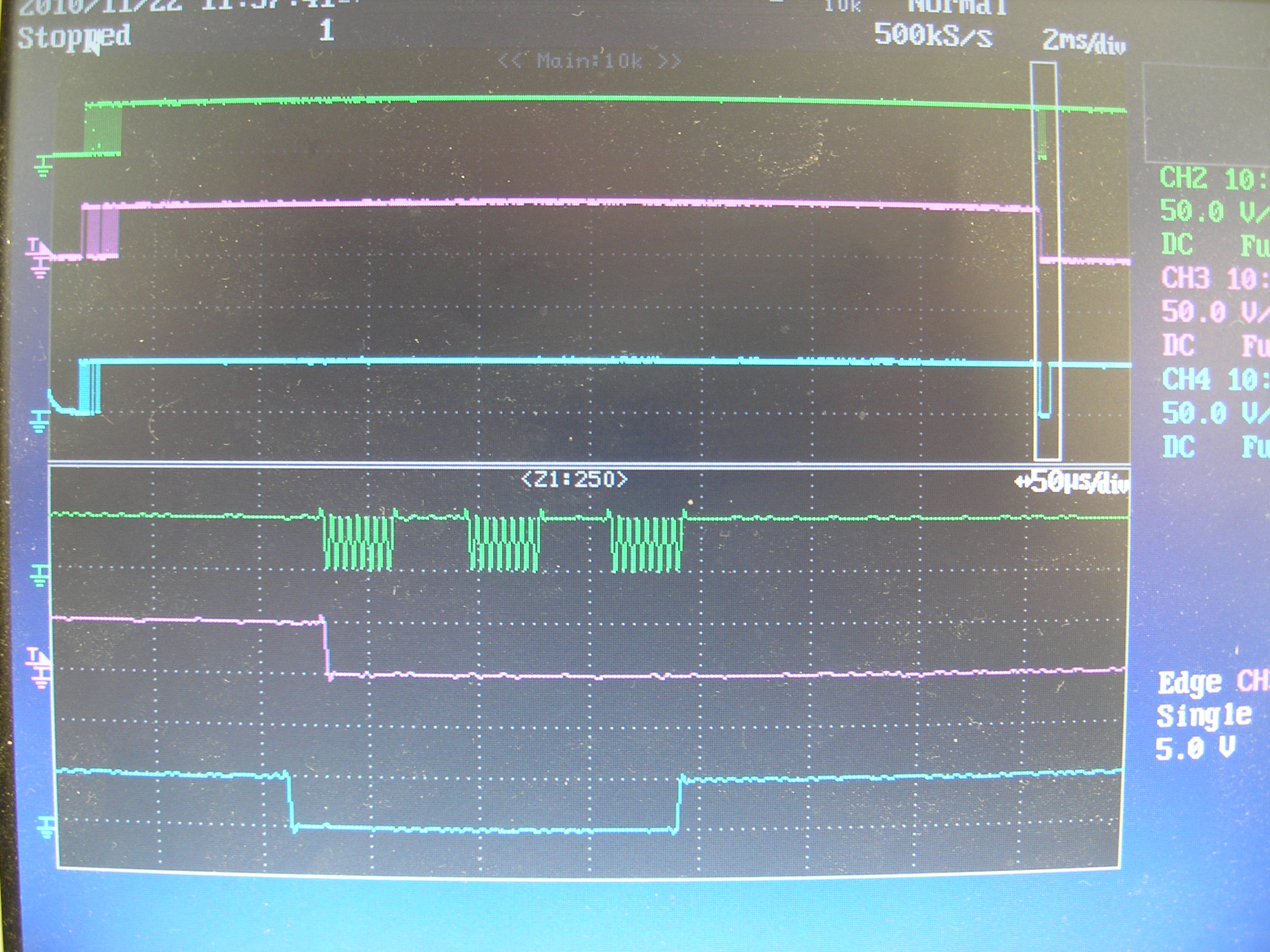

ich hab mal ein screenshot vom Oszi gemacht.
1. Graf ist SClock
2. Din (Miso)
3. Dout (Mosi)
Am Anfang kann man die Initialisierung erkennen (Config,Mode, usw werden
geschrieben).
Dann bleibt für eine lange Zeit, Dou, Din auf High. Und am Ende kann man
im gezoomten Ausschnitt die 3 Clocks (24bit) sehen und die Din Flanke
auf low, genauso wie Dout. Aber dann passiert nix, der Continous Mode
funktioniert nicht mehr.
