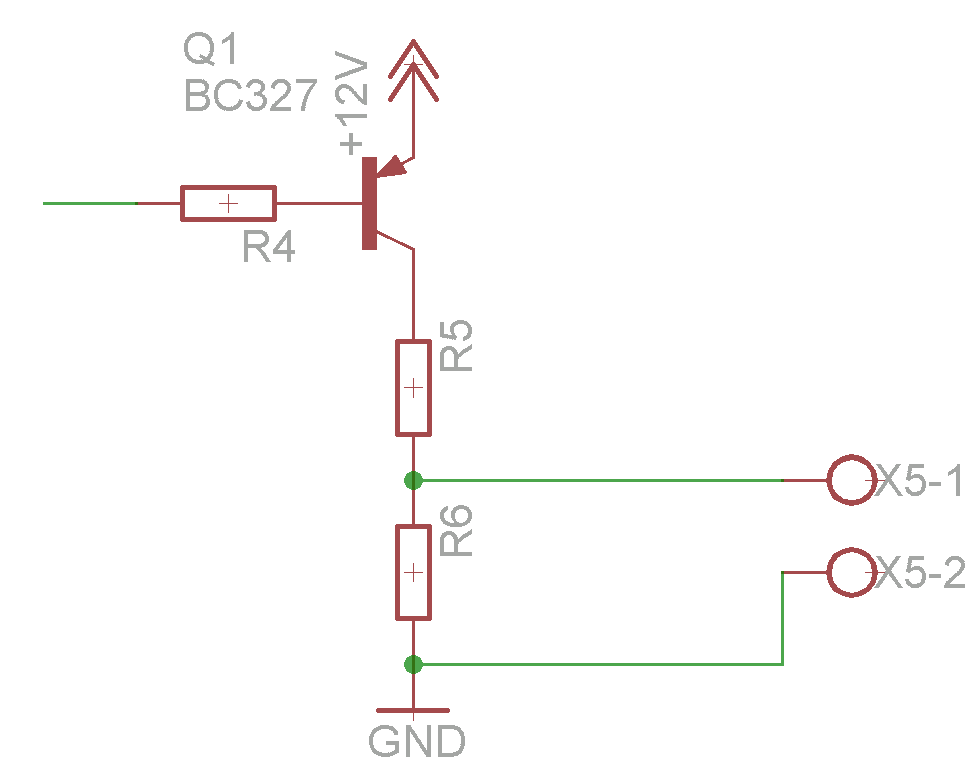

Hallo Kollegen,
Auch, wenn ich mich jetzt voll in die Nesseln setze...
ich muss ein PWM-Signal verstärken.
Das Signal wird auf einen analogen Eingang (0V...10V) geführt.
Versorgungsspannung ist 12V. Mit R5 (Poti) kann ich das Signal so
einstellen, dass über R6 maximal 10V abfallen. R4 ca. 1k. Soweit so gut.
Egal ob ich jetzt aber die Basis auf GND oder 5V schalte, der Transistor
schlatet immer durch. Nur bei unbeschalteter Basis messe ich 0V.
Wo ist mein Denkfehler?
Die Schaltung muss so einfach wie möglich, mit so wenigen Bauteilen wie
möglich, sein.

Dein Denkfehler liegt darin, dass du hier ein PNP-Transistor hast. Wenn
deine Basis 0.7V geringer ist als an dem Emitter schaltet der Transistor
durch. Schaltest du ein PullUp von der Basis an +12V sperrt der
Transistor.

Habe jetzt noch 1k-Wid. von Basis an +12V und schalte per µC-Pin die
Datenrichtung um:
--> also 0V und hochohmig
Sollte gehen!
Hoffe nur, dass das Umschalten von DDRx schnell genug für PWM ist.
Danke nochmals!

Und was spricht jetzt wirklich dagegen, die sattsam bekannte Kombination
aus NPN als Hochsetzsteller und PNP zu benutzen?

Es ist aber gut: Ich nutze meine gepostete Schaltung, vertrausche nun
+12V und GND und nehme einen NPN, BC337.
Thema gegessen.
Danke an euch alle, dass es heut wenigstens euer Tag ist! :-)

Wieviele Volt willst du noch mal hinten rausbekommen?
Und wieviele werden es wohl mit dem NPN werden?

@Karl heinz Buchegger
Wie geschrieben: 10V bei 12V-Versorgung
Bei einem Abfall von ca. 0,7V am Transistor geht das doch?
von Karl H. (kbuchegg)
Ein NPN Transistor steuert so durch, dass am Emitter die Spannung etwa
0.7V unter der Basisspannung bleibt (Ube). Wird die Spannung am Emitter
höher, beginnt der Transistor zu sperren. Ist die Emitterspannung um ca.
0.7V kleiner als die Basisspannung, beginnt der Transistor mehr zu
leiten. Daher pendelt sich die Emitterspannung auf ca UB - Ube ein.
Basisspannung hast du 5V. Ergo kriegst du am Emitter nicht mehr als ca.
4.3V raus.
Mit deinem 10V ist da Essig.
Man kanns auch so sehen:
Ein NPN Transistor leitet, wenn seine Basis ca. 0.7V positiver ist, als
die Spannung am Emitter.
Angenommen am Emitter hättest du 10V. Und an der Basis 5V.
Dann leitet aber der NPN nicht, denn die Basis ist nicht positiver als
der Emitter.
Wenn der aber nicht leitet, wo kommen dann die 10V her?
Nochmal:
Was hindert dich daran, mit einer NPN-PNP Kombination die übliche
Schaltung durchzuführen?

Also so wie ich das interpretiere, sollte das gehen. Er betreibt den
BC337 in normaler Emitterschaltung
Emitter => GND
Basis => R4
Kollektor => R5
Damit liegt jetzt X5-2 auf +12V und nicht mehr auf GND, aber wir wissen
ja nichts über den Rest der Schaltung, ob das ein Problem ist oder
nicht. Aber im Prinzip wird der Transistor so voll durchgeschaltet und
hat nur einen geringen (< 1V) Spannungsabfall laut Datenblatt (Uce, typ-
und stromabhängig).
