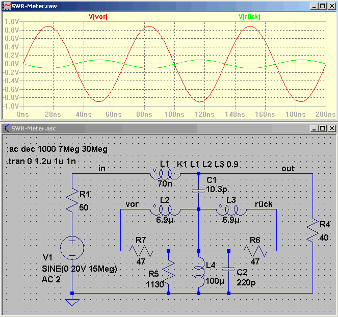

ich möchte für die AC-Analyse in LTspice einen Richtkoppler haben,
um zu sehen, welche Leistung frequenzabhängig zurückkommt.
Leider funktioniert es so noch nicht richtig.
Hat jemand sowas schon mal gemacht?
Sind die beiden Spulen gekoppelt? Ein Richtkoppler funktioniert nur,
wenn gleichzeitig induktiv und kapazitiv gekoppelt wird. In der
"falschen" Richtung löschen sich die beiden Signale aus, in der
"richtigen" überlagern sie sich konstruktiv.

Ja, sieht man an der LTspice direktive K1 L1 L2 1
Kopplung ist 1.

Äh nö, geht noch nicht, bzw ich habe eventuel das was ein Richtkoppler
macht falsch verstanden und interpretiere die Ergebnisse falsch.
Ich wollte eigentlich eine Art Monitor simulieren, der mir anzeigt, ob
ich meine Sendeleitung loswerde, oder ob ich Reflektionen habe.
Habe auf Hilfe gehofft, deshalb diesen Thread gestartet.
Momentan sehe ich keinen Unterschied zu einem 90°-Hybrid. Versuchs mal
indem du den Koppler aus mehreren Stufen baust. Vielleicht kann man in
LTspice auch Leitungen koppeln??

Das ist von einer SWR-Meter Simulation und läßt sich bestimmt für Deine
Anwendung modifizieren. Der Spannungsteiler aus C1, C2 und R5 erzeugt
eine Spannung, die in Betrag und Phase mit V(L2) übereinstimmt. Deshalb
addiert sich die Ausgangsspannung V(vor) auf den doppelten Wert. Am
Ausgang V(rück) subtrahieren sich die Spannungen bei einer Last von 50
Ohm zu Null.
Mit Hilfe eines 50 Ohm Dummy-Loads wird V(rück) durch Einstellen von C1
und R5 einmalig auf Minimum eingestellt.
Guß, Bernd

Diese Schaltung funtioniert nach meiner Meinung nur für eine bestimmte
Frequenz. Der Trick ist, dass die induktive und die kapazitive Kopplung
gleich groß sein müssen, bei der vorwärts laufenden Welle addieren sich
die Komponenten an einem Ausgang und am anderen Ausgang heben sie sich
auf.
Für einen AC-Sweep brauchst du aber einen eher breitbandigen
Richtkoppler, den kann man z.B. mit zwei Übertragern aufbauen. Oder man
muss die kapazitive Kopplung mit einem kapazitiven Spannungsteiler
machen, damit erhält man auch eine einigermaßen konstante Kopplung über
einen größeren Frequenzbereich.

Das ist richtig, die Schaltung ist Frequenzabhängig. Jedoch sind
Resonanzen durch die 47 Ohm Widerstände stark bedämpft und im Bereich
10-30 MHz beträgt die Rückwärtsdämpfung bei korrektem Abschluß an den
Grenzen mehr als 40dB und in der Mitte mehr als 60dB. Wenns breitbandig
60dB sein sollen, ist Deine Lösung vorzuziehen.
