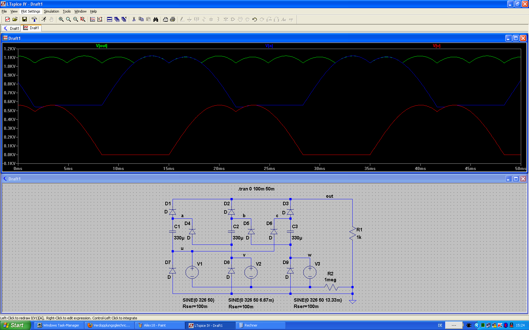

>>>Nonsens. >> Wieso soll das Nonsens sein? >Sag mal, Du blickst es nicht gell? Das frage ich mich bei Dir!!! >Weil Verdopplung gefragt war. Ist es doch: Die Ausgangsspannung ist gleich zwei mal Peekspannung Phase-Nulleiter (natürlich im Leerlauf und abzüglich der Dioden-Vorwärtsspannung) Bei 3 x 230 VAC (gegen Nullleiter) kommt bei meiner Schaltung 650 VDC raus!

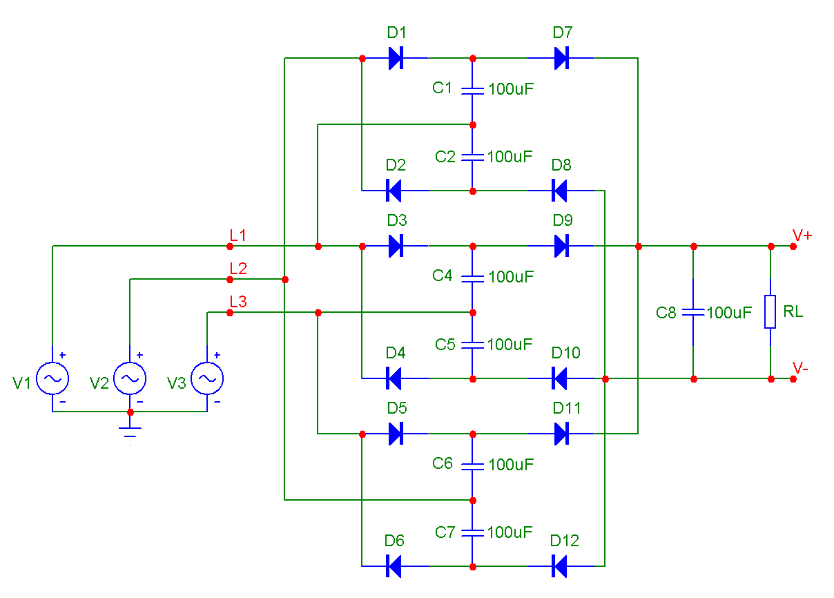

Ich habe jetzt noch versucht eine symmetrische Lösung ohne Nulleiter zu bewerkstelligen: Ich habe für jede Phase eine Delon-Schaltung verwendet und diese dann nochmals über Dioden zusammengefügt. => Interessanterweise erhält man so eine Verspannungsverdreifachung: => Bei 3 x 400VAC kommt man auf (400V * 1.41 * 3) = 1697 V
Und wie soll da jetzt eine symmetrische Spannung entnommen werden? Denn Sepp schrieb: > Symetrische Belastung
Jede Phase wird identisch belastet => symmetrische Belastung (nicht Spannung)
Ja ich meinte eine Verdoppelung. Die erte Schaltung von Peter, normale B6 Brücke, Kondensator mit Mittelpunkt verbunden bewirkt nur eine Spannung von 650V, statt der 565 (400*sqrt(2)). Die Delon Schatung (genau die hab ich gemeint), hab ich auch zwischen jede Phase gemacht. Direkt verbinden geht nicht -> entkopplung über weitere Dioden, wie es Peter gemacht hat bewirkt (wie schon gesagt) eine Verdreifachung. Ohne Dioden liegen die Glättungsko den Didoen Parallen -> hohe Umladeströme. Ich wollte wissen ob jemand eine Schaltung kennt welche auf den Doppelten Spitzenwert der Phasenspannung gleichrichtet, also 400*sqrt(2)*2=1130V (ohne Verluste).

Trafo kommt nicht in Frage. Es wird sowieso ein gest Gleichrichter der 0 bis 800VDC (max eben die 1130) ausspuecken soll. Die Schaltung mit der man auf 1600V kommt ist recht aufwendig. Die Elkos in den Verdopplern könnte man kleiner machen als der Ausgangselko. Ich hab 1600V Thyristoren. Wenn ich mir das überlege müssen die Verdoppler 1200V Blocken und die Dioden zur Entkopplung grob 600V (550). Also ca 1kV Dioden. Es scheint scheinbar keine einfache Schaltung dafür zu geben, oder es kennt sie hier niemand. Eine Aufwendige aber machbare Lösung wäre ein 3Phasiger PFC, aber ich will die Thyristoren verbauen.
Mit einem Flying Capacitor Converter könntest du dies auch realisieren, aber leider nicht mit Thyristoren.
