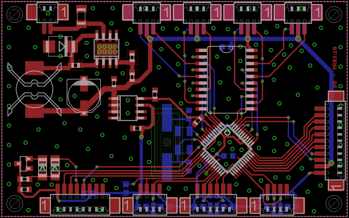

was haltet ihr von dem Routing des angefügten Layouts?
Die Platine ist schon im Einsatz und alles funktioniert soweit
wunderbar. Da ich mich verbessern möchte und eigentlich immer was
dazulernen will, würde ich mich über eure Meinungen (gute und schlechte)
freuen.

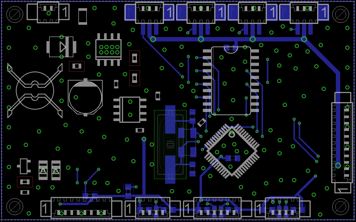

(Die Top und Bottom Masseflächen habe ich wegen der Übersicht nicht
angezeigt. Die alleinstehenden Vias sind Masse - Verbindungen zw. den
Layern)
Liebe Grüße,
Manuel
von Smoker (Gast)
Hast du die Vias von Hand gemacht?
Ich weiss dass es bei Mentor eine Funktion gibt, womit man die Vias
automatisch setzen lassen kann, wobei man die Grösse und der Abstand
zwischen den Vias setzen kann. Womit hast du das Layout erstellt?
Ansonsten sieht es auf den ersten Blick gut aus, die Bauteile unten
Links könnten evtl. noch um 90° gedreht und über dem Stecker platziert
werden.
Aber ansonsten ist es noch schwierig zu beurteilen wie die Platzierung
sein sollte, ohne dass man die Funktion und ein Schema zum Layout hat.
Wenn die Platine funktioniert und gut aussieht, dann ist doch alles in
Ordnung. Oder hast Du eine spezielle Frage?
Was mir an dem Layout nicht so gut gefällt:
1. Einige Bautile sind sehr nah am Platinenrand. Das kann Probleme beim
Bestücken geben, hängt aber vom Bestücker bzw. dessen Geräten ab.
2. Auf dem Bottom-Layer sind ziemlich wenig Bauteile. Da würde ich
versuchen, ob die auch noch auf den Top-Layer passen, dann kann man sich
einen Arbeitsgang beim Bestücken sparen.

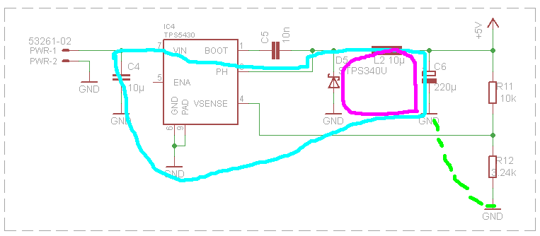

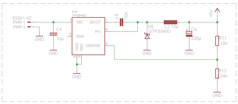

Ist das da links oben ein Schaltregler? Hast du da mal einen Ausschnitt
mit Bauteilnamen und -werten (oder einen Schaltplanauszug)?

von Manuel R. (manuel_r)
Danke für die Antworten,
das Layout wurde in Eagle erstellt.
@Smoker: Ja die Masse Vias wurden per Hand verlegt. Hab leider kein ULP
in Eagle gefunden der mir diese Vias Verteilt auf der Paltine
automatisch setzt. (Hab aber auch nicht soinderlich lang danach gesucht)

Das mit den Bauteilen am Rand war mir klar, aber da ich selbst per Hand
bestücke ist der Abstand daher egal. Und die Stecker waren eine vorgabe,
dass die so knapp am Rand sind.
Die Bauteilen vom Bootom Layer auf den Top zu geben ist eine gute Idee.
Das hätte mir viel Arbeit erspart, da ich die Top Seite per Reflow mit
Lötpaste bestückt habe, und die Bottom Seite konventionell mit Lötkolben
und Pinzitte (dauert natürlich viel länger dann).
@Lothar: Ja das ist ein Schaltregler. (Siehe Anhang). Das mit dem
Oszillator dacht ich mir, bis jetzt habe ich versucht den immer so nah
wie möglich an den µC zu geben (hätte auch näher sein können) und dessen
Kondensatoren so nah wie möglich an den Quarz. Hat bis jetzt immer gut
funktioniert, sind aber auch "nur" 70Mhz.
von Frank B. (frankman)
Gibt recht wenig zu bemängeln:
Ich schreibe immer TOP und BOTT ( gespiegelt) auf die Leiterplatte. So
kann der geneigte LP-Lieferant nix falschmachen. (kam ja leider schon
mal vor)
Ich würde versuchen, spitze Winkel zu vermeiden, besonders bei den
SMD-Pads, so kann da die Ätz-Brühe nicht stehenbleiben. Ist wohl etwas
besser für die Fertigungsqualität....
aber das sind nur Kleinigkeiten...
Bei den Vias zum durchnageln der GND reicht ja prinzipiell ein Abstand
von Lamda/20 bis Lamda/10 bezogen auf die höchste zu erwartende
Frequenz...
Aber hier gilt gottseidank: Viel hilft viel...

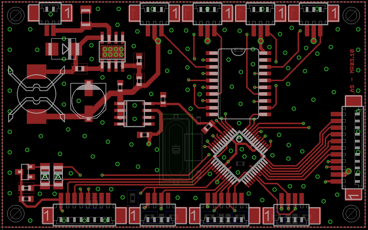

von MaWin (Gast)
Also ist das eine 4-lagige Platine, vonwegen doppelseitig.
4-lagig ist bei der winzigen Schaltung sicher nicht nötig,
das sehe ich als das Hauptproblem, viel zu teuer.
Ich komm allerdings mit der Dartellung nicht klar,
beispielsweise die Diode im Schaltregler, ein Pol geht gegen
Masse, aber wie erkenne ich das ? Kein Via geht vom Pad aus,
die liegen alle drumrum. Da die Platine funktioniert,
wird es ein Problem mit der Darstellung der Layer sein.
Ganz allgemien gilt: Vias wie bei der Diode zwischen den Pads
sind eher unglücklich, weil die Lötzinn anziehen und damit
zwischen den Diodenanschlüssen eine Kurzschlussgefhr bilden.
Man erhöht also ohne Not die Anforderungen an der Hersteller.
Wie kommst du darauf?
Ich würde sagen, da wurde einfach "ratsnest" noch nicht gemacht...

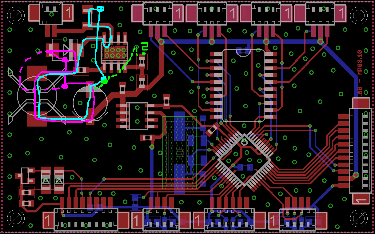

Manuel R. schrieb:
> Mhmm also das mit den Schaltströmen möcht ich noch genauer
> wissen, wie die jetzt verlaufen.
Ich habe dir mal deine Strompfade eingezeichnet.
blau: Laden
lila: Freilauf
grün: Feedback
Du hast so hübsche dicke Leiterbahnen zur Spule und zur Diode...
Aber der Stromkreis muß sich dann immer durch eine Durchkontaktierung
quälen.
Und dein Feedback-Spannungsteiler misst irgendeine Spannung, aber nicht
die am Ausgangskondensator. Und zudem ist da nocht der Laststrom im
selben Pfad mit drin. Das bringt dir eine unruhige Regleung und Rauschen
in der Ausgangsspannung.
Ich sage es mal so: der Schaltregler wird schon tun. Irgendwie eben...
:-o

Manuel R. schrieb:
> Wieso "qäult" sich der Strom durch eine Durchkontaktierung.
Kurze Erklärung:
weil er da um 90° um die Kurve muß... ;-)
Etwas bessere Erklärung:
weil das mit einem Impedanzsprung in der Leitungsführung verbunden
ist...
Und zudem: auch so eine DK hat einen Widerstand. Und weil da bei einer
Platine mit 35µm CU nur 17µm aufgekupfert werden, ist der Widerstand
höher als bei einer gleich langen flachen Leiterbahn...

Wenn du mal einen SD-RAM mit 100 MHz oder was ähnliches auf deiner
Platine hast, dann wird es Zeit für eine Massefläche. 6 PWM Ausgänge für
Servos ist Steckbrettniveau. Da tut es so ziemlich jedes miese Layout.
Selbst dein Schaltregler läuft unter suboptimalen Bedingungen, und auch
dort hat dein Massefläche nichts verbessert.

Der bessere Grund wäre: ein vernünftiges Layout beginnt mit einem
vernünftigen Versorgungskonzept. Dazu werden erst mal alle
Versorgungsleitungen so geroutet, dass sie allein schon das Designe gut
funktionieren lassen könnten.
Und anschliessend wird dort, wo es hilft, z.B. die Masse noch geflutet.
Aber einfach so mit der Masse quer über die Platine, das ist "sich
selber was in die Tasche gelogen". Denn evtl. sieht das zwar recht
massiv aus, trotzden fließt ein Strom dann nur über irgendeinen
Flaschenhals.
Nehmen wir mal deinen Quarzoszillator:
Wenn du mal die Appnotes der IC-Hersteller ansiehst, dann findest du
früher oder später raus, dass der Quarz (wenn schon, dann) eine lokale
Massefläche haben muß...
