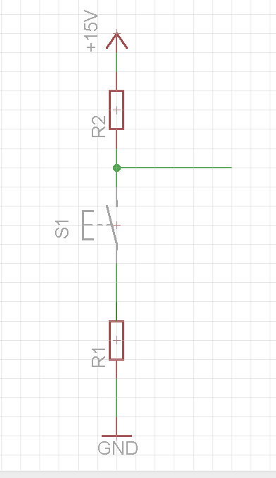

Hallo Leute,
irgendwie habe ich gerade einen Black out und komme nicht auf die Lösung
meines Problems. Ich möchte ein Taster Signal am ADC Port meines
Mikrocontrollers einlesen.
Eigentlich ja gar kein Problem, Spannungsteiler und fertig. Nun liegt an
dem Schalter aber eine Spannung von +15V. So lange der Schalter offen
ist, würden ja dann auch am ADC Eingang 15V anliegen oder sehe ich das
falsch? Die Spannung muss, bauart bedingt, auf jeden Fall vor dem
Schalter abgegriffen werden.
Wenn der Taster nicht betätigt ist, dann soll quasi ein High Signal
anliegen und wenn Taster betätigt ein Low. Die Schaltschwellen spielen
erstmal keine Rolle.
Vielleicht hat jemand eine Idee. Oder ich bin einfach nur blind und sehe
die Lösung nicht.

Wenn der Schalter da bleiben muss, könntest du den Spannungsteiler
aufteilen. Ein Zweig mit, einer ohne Schalter. Allerdings hast du dann
nen permanenten Querstrom.
von Peter D. (peda)
S1, R1 nicht in Reihe, sondern parallel.
Peter
von Christoph A. (paul87)
Ja das ist das Problem. Kann man denn eventuell in den Querzweig eine
Diode in Sperrrichtung schalten, so dass dann kein Sperrstrom fließt?
Der Schalter ist intern, mit anderen Bauteilen wie LEDs, mit Masse
verbunden. Daher kann ich nur vor dem Schalter messen.
Vielleicht jemand noch eine Idee?
@peter: S1 und R1 sind fest verbunden. Das ist alles in einem
Tastergehäuse integriert. Da kann ich nichts ändern.

ADC, weil ich erkennen muss:
- Taster EIN
- Taster AUS
- Kurzschluss
Dafür benötige ich verschiedene Schaltschwellen. Ist der Taster aus,
liegt ein Highpegel an. Ist der Taster betätigt, liegt ein "Mittel"
Pegel an und wenn in der Tasterzuleitung ein Kurzschluss ist, ist ein
LOW Pegel zu sehen.

von bkd (Gast)
Guten Abend,
habe ich was übersehen oder denke ich zu kompliziert. Warum machst du es
nicht einfach so (Anhang). Vl wenn es noch nötig ist zum R4 eine
Zenerdiode oder Suppressordiode zwecks Schutz für den ADC. Messung ist
Hochohmig somit wenig Strom.....
lg
vielen Dank für deinen Vorschlag. So habe ich es mir auch schon
aufgezeichnet. Aber irgendwie bin ich wieder von abgekommmen. Ich werd
das mal durchrechnen und richtig dimensionieren. Dann mal schauen ob das
klappt. Aber es sieht gut aus.
Danke :)

Der AD-Eingang hat Klemmdioden gegen VCC und GND. Du musst nur den
Spannungsteiler so hochohmig dimensionieren, dass bei der höchsten
Spannung an der grünen Leitung der Strom in Klemmdioden nicht über 1mA
wird. Dann brauchst du auch keine Suppressordiode.

Ich wollte den Spannungsteiler so auslegen, dass bei 14V
Versorgungsspannung, 2,5V am AD Eingang anliegen. Da die 14V aber auch
mal mehr werden können (KFZ Spannung), wollte ich die Supressordiode
dafür nutzen, dass nie mehr als 2.56V an dem Eingang liegen. vom Strom
her sollte es eigentlich passen.
von Noname (Gast)
Am Bordnetz musst du mit hohen Spannungsspitzen rechnen. Mach den
Spannungsteiler so hochohmig wie möglich und hänge auch noch einen
Keramikkondensator mit 10nF oder 100nF direkt parallel an den
AD-Eingang, sonst lebt dein Controller nicht lange.
Das mit den Spannungsspitzen ist mir bewusst. Dafür ist vor der gesamten
Schaltung ein Transientenschutz gedacht, mit Supressor- oder Zenerdiode.
Dennoch wollte ich den Spannungsteiler für 14V (Normbetrieb) auslegen.
Und halt alles was drüber geht mit einer Supressordiode abfangen. Oder
ist das unüblich?
von Noname (Gast)
Das müsste mal einer vom KFZ-Fach beantworten. Mich würde die
Eingangsschutzbeschaltung auch interessieren.
Also das ist ein Steuergerät. Am Eingang ist halt die Klemme 15
Spannung. Diese hat im Normalbetrieb ca. 13,8V. Kann aber wie gesagt
auch Spannungstransienten über 40V haben.
Direkt hinter dem Eingang ist eine Supressordiode gegen GND vorgesehen,
die alles über 27V abfängt. Nur habe ich noch keine gefunden :)
Dann kommt eine Verpolschutzdiode. Nach dieser Diode ist dann die
Spannungsmessung KL15, der Spannungsregler für den Mikrocontroller und
die Tasterschaltung. die Schaltung muss Transienten von 27V 1min lang
aushalten. Der Spannungsregler kann das. Nur die Spannungsmessung der
Klemme 15 und des Tasters müssen halt noch geschützt werden.

R1=120Ohm, der Widerstand ist fest. Der ist im Taster verbaut und lässt
sich nicht ändern. R2=1k2, diesen habe ich dann so dimensioniert.
von MarioT (Gast)
Bei den Widerstandswerten von R1 und R2 finde ich die Idee mit dem
zweiten Spannungsteiler auch gut. R3 würde ich vielleicht so auf 22k
nehmen und R4 danach berechnen. Im KFZ Netz mußt man auch nicht auf so
geringen Strom achten, das der zweite Spannungsteiler abgeschaltet
werden muß. Ansonsten was bkd schon schrieb. Schutzbeschaltungen.
