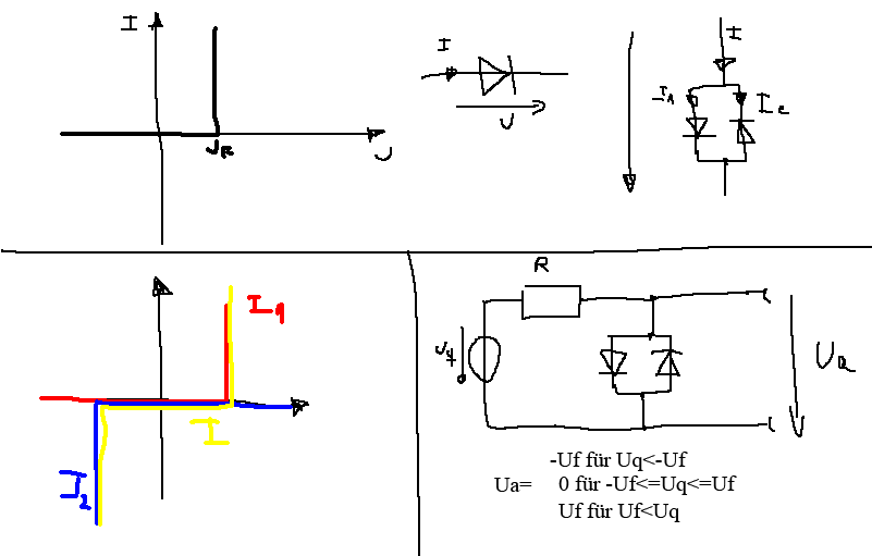

wir haben gerade Kennlinien. Gegeben ist die Kennlinie einer Idealen
Diode. Nun möchte ich für die Schaltung oben rechts die Gesamtkennlinie
ermitteln. Die Konstruktion habe ich im Diagramm unten links
durchgeführt. Außerdem soll die Ausgangsspannung für die Schalung rechts
unten in Abhängigkeit der Eingangsspannung ermittelt werden. Ist das so
alles korrekt?
Danke und Gruß
von Schüler (Gast)
Achsenbezeichnung unten links fehlt. Das ist auch I über U

Schüler schrieb:
> Ist das so
> alles korrekt?
Ja. Sehr gut.
Fast. In der Schaltung rechts unten ist für -Uf<=Uq<=+Uf Ua=Uq, da in
diesem Fall keine der beiden Dioden leitet.
von Harry G. (humming)
Vergiß bei der Betrachtung  die Wirkung von R nicht. Nach dem
Leitendwerden der Dioden steigt I Proportional zu Uq und geht nicht, wie
dargestellt, gegen Unendlich.
