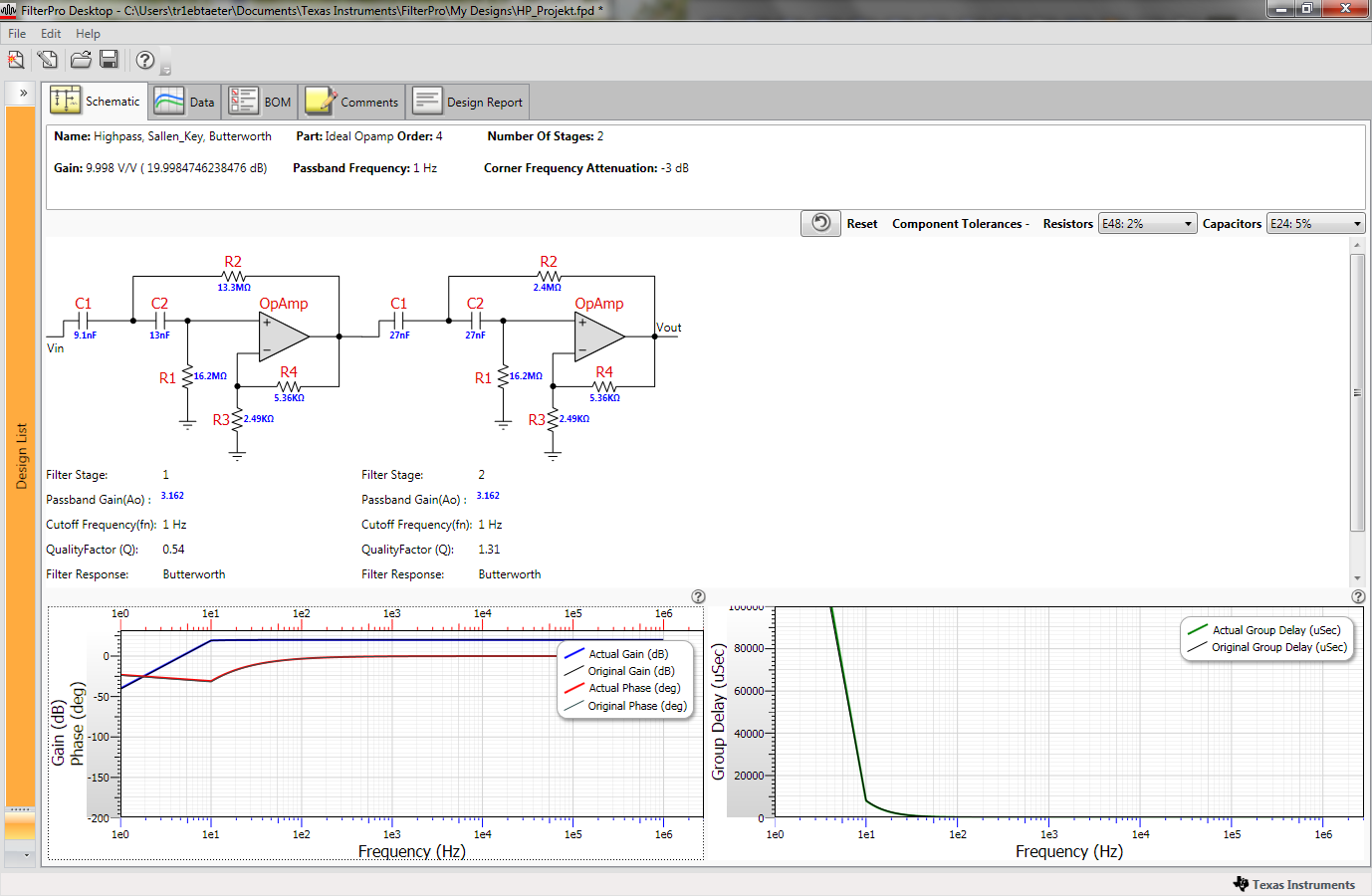

Hallo! Ich möchte euch fragen, ob diese Schaltung (als png angehängt) single Supply fähig ist, an 5 Volt. Es werden LT1677 als OpAmps verwendet. Fallen euch noch bessere (rauschärmere) Singlesupply Opamps ein? Was müsste ich ändern falls die Schaltung nicht passt? Danke im Voraus, Dominik
Dominik schrieb: > Was müsste ich ändern falls die Schaltung nicht passt? Sieh dir mal deine Widerstände an und die Widerstände in einem Katalog... 13 MOhm und 16 MOhm Widerstände findest du nur in deiner Schaltung. Denn schon die Luftfeuchte auf deiner Platine hat bringt dir einen Widerstand in dieser Größenordnung zusammen... :-o
Wenn ich mal so böse sein darf :-) typisch Simulation-Kiddies. Wir hatten damals noch keine Simulationen und wenn dauerten sie zu lange und die Modelle waren zu einfach. Denk erst mal nach ob das Sinn macht: Bei 1 Hz Grenzfrequenz Kondensatoren im 10nF Bereich und dafür die Widerstände im 10 MOhm. Geh mal 1,5 - 2 Dekaden mit den Kondensatoren hoch, dann wird das auch real was.

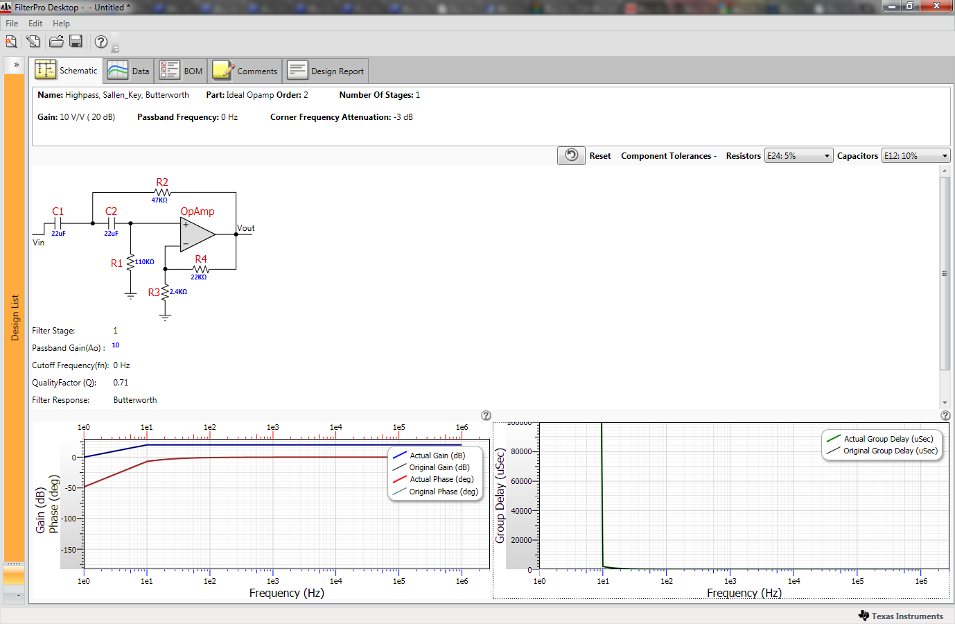

Hallo, Bei unseren Programm von Filter Pro von Texas Instruments kann man die Werte von den Kondensatoren und Widerständen im nachhinein nicht mehr ändern... Kennt ihr ein alternatives Programm zum berechnen des Filters?? Der Gleichanteil soll weggefiltert werden und bei 20Hz muss ich dabei im linearen Bereich der Butterworth Kurve sein. @ Udo Schmitt : Wie hängen die Werte der Widerstände mit den Werten des Kondensator zusammen? LG Dominik
Gerade bei FilterPro kann man sinnvolle E-Reihen angeben. Ansonsten, wie schon geschrieben wurde, mit Spannugnsteiler und Impedanzwanlder Ub/2 erzeugen und als GND verwenden. Nur um für ein Audiosignal den DC-Anteil herauszufiltern, ist die Schaltung viel zu aufwendig. da reicht ein Tiefpass 1. Ordnung, 4. Ordnung ist völlig übertrieben. Neben dem Amplitudengang solltest du dir auch über die Phase Gedanken machen. Bei einem Audiosignal ist das fast wichtiger, da das Ohr darauf empfindlich reagiert. Du solltest dir auch über die Signalquelle Gedanken machen. One Impedanzwandler kann die eventuell deine Filter beeinflussen.

Danke vielmals! Habs hinbekommen! Bitte schau dir den Schaltplan jetzt an, krieg ich dein ok? Der Frequenzgang passt super :) Und wenn ich den jetzt Single supply haben will, brauch ich statt GND nur VCC/2 hinlegen? Verringert sich dann nicht mein Aussteuerbereich? Der ADC kann max. 2,5V verarbeiten....meine VCC ist 5 Volt und mit dem rail-to-Rail OpAmp müsste sich das doch ausgehen...hoff ich. 1000 Dank! lg, und schönen Abend noch, Dominik
Poste mal die Gesamtschaltung und überlege dir, was du machen willst. Muss es Sallen Key sein? Eventuell ist ein invertierender Verstärker besser? Dein Sensor benötigt keine Spannungsversorgung? Wie ist das Ausgangssignal definiert? Ein Tiefpass vorm ADC ist Pflicht! Was für einen ADC verwendest du? Was für eine Auflösung hat der? was ist der Eingangsspannungsbereich? Wird wirklich ein Hochpass benötigt oder kann man den DC-Anteil digital entfernen? Muss die Spannung für den ADC angepasst werden? Eventuell einen einfachen Ina, z.B. INA126 verwenden? Man muss die Gesamtkette betrachten. Das mittlere Glied allein sagt nicht viel aus.

Dominik schrieb: > Danke vielmals! Habs hinbekommen! > Bitte schau dir den Schaltplan jetzt an, krieg ich dein ok? Beantworte vorher die Frage: Welche Kondensatoren willst du für die 22uF-Cs nehmen? > da der ADC sonst mit Spannungen im Bereich von 10µV kämpfen müsste. Du hast offenbar eine sportliche Aufgabe ausgewählt. Im Großen&Ganzen sehe ich einen ziemlich unbefangenen Umgang mit Zehnerpotenzen (µV, MOhm, uF) --> du wirst bei der Realisierung dieser Aufgabe einiges zum Thema "Praxis vs. Theorie" lernen. Viel Spass dabei.. ;-)

Hi! ich werde Keramik Cs verwenden, wieso? Ich wollte ja Folien, aber die gibts nicht so groß in SMD. Ja, ich werd mich mit der Messbrücke / DiffAmp auseinandersetzen. @ Lothar Miller: Ja, was soll ich machen, irgendwie muss ich ja mal anfangen :)
Dominik schrieb: > ich werde Keramik Cs verwenden, wieso? Welches Material? Hast du dir schon mal angesehen, wie sich die hochkapazitiven Keramik-Cs unter Spannungseinfluss und bei Temperaturschwankungen verhalten? Z.B. auf http://de.wikipedia.org/wiki/Keramikkondensator#Klasse-2-Keramikkondensatoren Und mit welchen Toleranzen diese Kondensatoren üblicherweise verkauft werden?
Mit 10% Toleranz kommen meine. Viel Genauer wirds wohl ned gehen, oder? Was soll ich deiner Meinung nach sonst verwenden?
Dominik schrieb: > Mit 10% Toleranz kommen meine. Und das ist nur die Grundabweichung vom aufgedrucken Wert. Dazu kommt dann noch die Temperaturabweichung und die Kapazitätsreduzierung bei höherer Spannung, z.B. bei >>> Y5V (−30/+85 °C, ΔC/C0 = +22/−82 %) Und jetzt kommt die Frage: kommt deine Schaltung damit klar? Passt dann deine Filterfrequenz noch? > Viel Genauer wirds wohl ned gehen, oder? Nicht in dieser (Kerko-)Liga.
Was hab ich denn für andere Möglichkeiten? Was wäre denn ein Dielektrikum dass extrem gut ist? Ist ein Folienkondensator bei solchen Anwendungen generell vorzuziehen?
Hast du dir den Link zu Wikipedia nicht wenigstens mal angeschaut? Wenn es keine Klasse-2 und Klasse-3 Kondensatoren sein sollen, was bleibt da noch übrig?

D.h. du wirst keinen Klasse-1 Kerko mit 22uF finden. Folgerungen: 1. die Kondensatorwerte müssen kleiner werden 2. sieh dir auch mal die Datenblätter von Folien-Cs an
So, die FoKos sind sehr Temperaturstabil, haben eine hohe Güte und wenige Verluste. Wenn ich einen finde, den ich Größenmässig auf meiner Platine unterbringe, dann spricht doch nichts gegen FoKos, oder?
