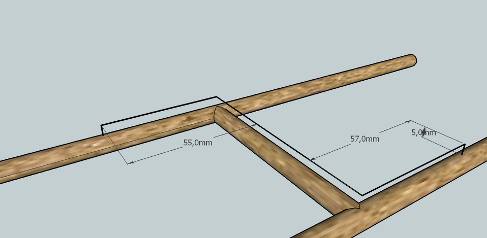

ich plane zwei HB9CV-Antennen für das 70 cm Band zu bauen und wollte
euch fragen, ob meine Maße stimmen.
Mit  den Antennen möchte ich experimentell die Reichweite von einem
Funkthermometer erweitern, die genaue Frequenz liegt bei 433,92 MHz.
Die Maße in Zahlen:
Direktor: 310 mm
Reflektor: 335 mm
Boom: 83 mm
Phasenleitung über Direktor: 55 mm
Phasenleitung über Reflektor: 57 mm
Abstand der Phasenleitung: 5 mm
Material: 8 mm Kupferrohre & 1,5 mm² Kupferdraht
Anschluss: 3 – 30 pF in Serie an Phase BNC, Masse an Masse
Wem die Bilder nicht reichen, unter http://tinyurl.com/2c4ppd2 hab ich
das ganze nochmal als 3D-Animation hochgeladen.
Würde mich freuen, wenn Ihr mir als HF-Anfänger ein wenig unter die Arme
greifen könntet.
Schonmal danke im Voraus,
mfG, Alphalux
Moderator Persönliche Seite #1956893
Einen Scan des originalen "Rothammel" findest du hier:
http://img24.imageshack.us/img24/3379/hb9cvinrothammel.pdf
Danach würden sich folgende Maße ergeben:
Reflektorlänge:      345 mm
Direktorlänge:       318 mm
Abstand der Elem.:    86 mm
Anzapfung Reflektor:  47 mm
Anzapfung Direktor:   43 mm
Drahtstärke:           3,5 mm
Deine Elementmaße sind etwas kürzer (was angesichts deines größeren
Elementdurchmessers OK ist), die Anzapfpunkte dafür etwas weiter von
der Mitte entfernt.
Funktionieren wird alles irgendwie.  Wenn du kein SWR-Meter hast
(und entsprechenden Signalgenerator) ist es ohnehin schwer, den
exakten C-Wert zu ermitteln.
