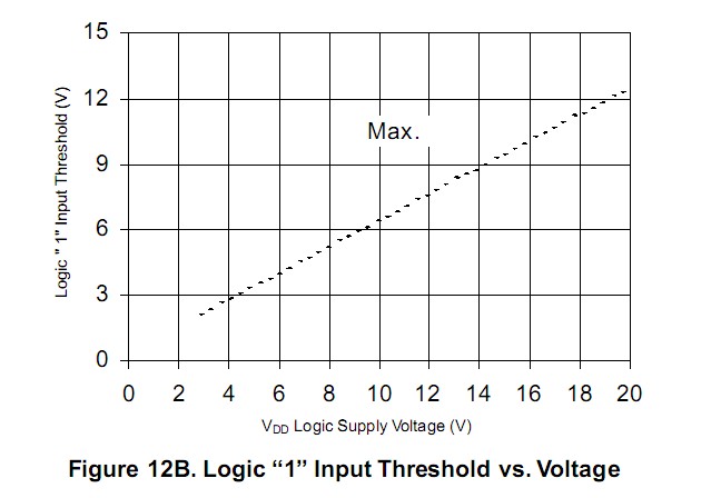

Michael schrieb: > Die R/D-Kombination ist Standard und OK. VDD=5V ist OK. VCC=12V ist OK. > Digitaleingangspegel von 5V sind OK. Alles innerhalb der "Recommended > Operating Conditions". > > Die Frage "Wozu sind eigentlich Datenblätter da?" muss ich an ArnoR > zurückwerfen... Ohne jetzt jede einzelne Falschaussage von Michael zu korrigieren, nur mal ein Zitat aus dem Datenblatt des IR2110: "Logik 1 Input Voltage: min 9,5V" "Logik 0 Input Voltage: max 6V"
Der IR2110 hat, wie viele IR-Treiber, Vdd-abhängige Logikpegel und keine Standart-Logikeingänge. Vielleicht erst mal genauer hinschauen, bevor man mit blöder Überheblichkeit kommt.
ArnoR schrieb: > Ohne jetzt jede einzelne Falschaussage von Michael zu korrigieren, nur > mal ein Zitat aus dem Datenblatt des IR2110: > > "Logik 1 Input Voltage: min 9,5V" > "Logik 0 Input Voltage: max 6V" > > Aua. Wenn du lesen würdest, dass die Versorgungsspannung (VDD) 15V ist, stimmt das diesem Fall. Wenn du aber, wie normalerweise üblich, mit VDD = 5V arbeitest ergeben sich ganz andere Werte. Steht auch oben in den Features extra drinnen. Gruß Knut
Jetzt guck dir nochmal an was an der x-Achse steht und überprüfe deine Aussage nochmal.
Der 2110 hat eine Unterspannungsabschaltung bei Vdd=8,2V, wie willst du den bei 5V betreiben? Man kann Power Mosfets mit 5V Ugs nicht richtig einschalten. So langsam wirds mir zu blöd.
ArnoR schrieb: > Der IR2110 hat, wie viele IR-Treiber, Vdd-abhängige Logikpegel und keine > Standart-Logikeingänge. > Vielleicht erst mal genauer hinschauen, bevor man mit blöder > Überheblichkeit kommt. Wie schon gesagt, du hast es jetzt sogar selber gefunden. Jetzt musst du halt nur noch verstehen was da steht. Daran scheiterts wohl noch... Guck nochma vorsichtig oben in seine Schaltung, wenn du meinst er machts immer noch falsch...? Gruß Knut
ArnoR schrieb: > So langsam wirds mir zu blöd. Herr, lass Hirn regnen... Das Ding hat 2 Anschlüsse für Spannung (VDD undVCC)! Das eine für Logik (VDD), das Andere für den Treiber (VCC)... Gruß Knut

Entschuldigung, hatte mir vorher die Schaltung nicht heruntergeladen, weil die mit 4,8MB ein zu fetter Brocken für meinen analogen Anschluß ist. Daher hatte ich nur den Text gelesen und bin von der Verbindung von Vcc und Vdd und der gemeinsamen Versorgung mit 12V ausgegangen. Unter dieser Bedingung waren meine Aussagen richtig. Jetzt, nach fast einer Stunde Ladezeit sehe ich, dass der Logigteil mit 5V und der Treiberteil mit 12V versorgt wird. Dann geht das mit Standart-Logikpegeln.
