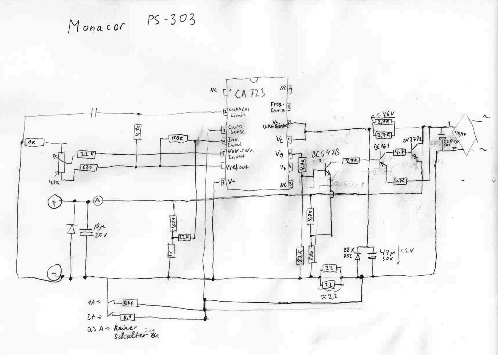

Hi, irgendwann gabs hier mal einen Beitrag in dem jemand schrieb, daß
man mit einem 723 auf 0V runterregeln kann, ohne neg. Hilfsspannung.
Finde den leider nicht mehr. Weiß da jemand was dazu? Hat jemand einen
Schaltplan und kann was dazu sagen?

von gk (Gast)
Anbei ein abgezeichneter Schaltplan, der allerdings noch Fehler
enthalten kann. Das Original war für 0..30V/3A ausgelegt. Dafür ist u.a.
die Dimensionierung des Ladeelkos und des Endtransistors aber arg knapp.
gk

von MaWin (Gast)
Klar, das sind die üblichen Schaltungen die so hingelogen werden.
Durch jeden Transistor als Stellelement eines Spannungsreglers fliesst
auch im runtergeregelten und ausgeschalteten Fall Strom, der Reststrom,
je mehr je heisser er ist, und der führt zu einer Spannung am Ausgang.
Will man den beseitigen, braucht man eine Belastung, einen Stromabfluss,
und wenn man den ohne Stromsenke zu einer negativen Spannung hin machen
will, verwendet man einen Widerstand als Dauerlast.
Doch egal wie klein der ist, an jedem Widerstand entsteht bei einer
Strom ein Spannungsabfall und damit kommen die Netzgeräte nicht bis 0V,
sondern eben nur bis zu einer kleinen Restspannung.
Man kann aber eine negative Spannung (bezogen auch den Minuspol des
Ausgangs) auch ohne Trafo mit 2 Wicklungen erzeugen, in dem man den
Strom, der aus dem Spannungsregler sowieso abfliesst, durch eine Diode
oder Z-Diode zum Trafo/Siebelko fliessen lässt. Dann hat man eine kleine
negative Spannung, zu der hin der Widerstand gelegt werden kann oder
eine Stromsenke oder eine klassische Schaltung die eine negative
Hilfsspannung braucht.
Ist da bei Google nichts dabei?
http://www.lmgtfy.com/?q=723+0-30V
http://www.edaboard.com/thread77568.html
So ganz
wirds wohl nicht gehen...  :-(

von Egon Spengler (Gast)
Hey gk, Danke fürs Abzeichnen. Sowas in der Art habe ich mir
vorgestellt. Nur blicke ich da nicht ganz durch. Wie funktioniert das
ganze? Welcher Topologie aus dem Datenblatt entspricht das? Dem
"floating regulator"?
Der Bauteilaufwand ist allerdings nicht ganz ohne. Da schenkt sich die
Variante mit der negativen Hilfsspannung wohl auch nix.
Wenn das alles so kompliziert ist ... wenn ichs mir recht überlege
braucht man Spannungen <1V ja auch nie. Über die Stromregelung kommt man
ja immer auf 0V ...
von gk (Gast)
Die Schaltung wurde mal vor Jahren von einem Monacor Netzteil
abgezeichnet. Damals wollte ich auch nicht glauben, dass es
funktioniert. Tut es aber. Hier im Forum war mal eine fast gleiche
Schaltung:
http://www.mikrocontroller.net/attachment/55234/1.jpg
Der Aufwand ist eigentlich gar nicht so hoch, da es sich ja nur um
Hühnerfutter handelt, das nix kostet. Der NTC am Kühlkörper soll eine
Überhitzung der Endstufe verhindern. Die Einstellung der Strombegrenzung
ist etwas modifiziert, damit man mit kleineren Widerständen im Strompfad
auskommt.
Ein Trafo mit Abgriff für die Hilfsspannung hat man eher selten. Man
kann zwar einen Printtrafo nehmen, der muss aber auch erst mal sicher (
Abstände ) befestigt werden.
gk
