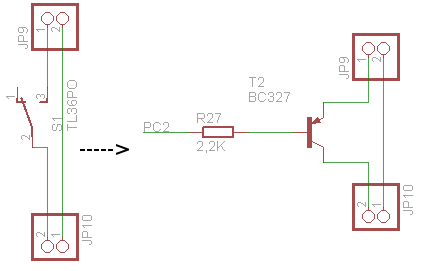

Ich habe eine Verständnisfrage dazu, wie ich einen Transistor als
Schalter verwenden kann.
Ich hab mich versucht an der Schaltung in der
Wiki(http://www.mikrocontroller.net/articles/Transistor#PNP.2FNPN_als_Schalter.2C_wohin_mit_der_Last.3F)
zu orientieren aber bin nun völlig verunsichert, da ich in meinem Fall
kein GND und VCC habe in dem Sinne.
Hier erstmal das was die Schaltung machen soll:
Ich möchte an einem der beiden Stiftleisten eine LED mit zwei Kabeln
anschließen.
Die eigentliche Stromquelle wird an die andere Stiftleiste
angeschlossen.
Nun möchte ich wie im Bild einen ganz normalen Schalter durch einen
Transistor ersetzen, weiß aber wie gesagt nicht wie ich das korrekt
schalten soll.
Ich hoffe ihr könnt mir helfen, dass mir das ganze etwas klarer wird,
oder habe ich das so richtig gemacht?
Dankes im Vorraus!

Also damit es funktioniert musst du auf jedenfall die beiden GNDs
verbinden, also von der Spannungsquelle für deine LED und von dem
"etwas" was deinen Transistor schaltet.

Moin,
Also so wie du das da gezeichnet hast sieht das gut aus !
Nun kommt es aber noch drauf an ob was für eine Betriebsspannung du hast
und welcher Strom fließen soll.
Mit den Werten musst du dann den Transistor auswählen und Rb berechnen.

Zu der Schaltung muss ich noch sagen, dass der Strom der Versorgung
schon einen Vorwiderstand hat, also schon begrenzt ist oder?
Rc ist wenn ich das richtig verstanden habe die eigentliche Last.
Korrigiert mich, wenn ich was falsch mache... Ich versuche nur zu lernen
:D
@mr. mo (Gast)
Hab nun die beiden GND's zusammengeschaltet
(Der Strom kommt von der LED eines Mainboards)

Laias schrieb:
> Danke für die schnellen Antworten!
Fragt sich nur ob er auch so dimensioniert ist, dass der den Strom druch
deine LED auch auf 20mA (oder was deine LED so ab kann) begrenzt.
> @mr. mo (Gast)
Du willst also einfach nur die LED an und aus schalten die man eh auf
das MB steckt?

Ja so in der Art :) Der µC im PC soll praktisch die LEDs abschalten
können.
Dazu wollte ich in der gleichen Weise den An/Aus Taster des PC's
"anzapfen", damit der PC vom µC praktisch geweckt werden kann, indem der
Transistor eben wie ein Schalter für kurze Zeit schaltet bzw.
niederohmig wird.
Wie gesagt möchte ich einfach einen simplen Schalter ersetzen :D
Die LED möchte ich ja nicht austauschen sondern nur mit einem
zusätzlichen Schalter(meinem Transistor) abschalten könnnen. Ich denke
schon, dass auf dem Mainboard oder an der LED der passende Vorwiderstand
ist.

Naja da wäre ich vorsichtig lieber mal einen Widerstand rein bauen und
probieren.
Nich das durchn kurzen irgendwas den Löffel abgibt. :)

Laias schrieb:
>> das MB steckt?
> können.
> niederohmig wird.
Das geht, habe ich auch schon gemacht, aber mit einem Analogschalter,
dann braucht man nicht auf die Polung achten.
Und da ein Analogschalter (wie z.B. der CD4066) gleich 4 Schalter in
einem IC hat könntest du damit auch gleich die LED schalten.
Ansonsten geht das natürlich auch mit Transistoren. Den Vorwiderstand
für LED brauchst du dann wie du bereits festgestellt hast nicht.

Ok Danke für die Antworten!
Der IC mit den Analogschaltern sieht gut aus.
Ich werde die Transistor-Schaltung mal "experimentell" mit einer
einfachen LED und Stromquelle mit Vorwiderstand testen, bevor ich
irgendwas am Mainboard mache.
Ansonsten werde ich das ganze wohl sicherheitshalber mit Analogschaltern
regeln.
