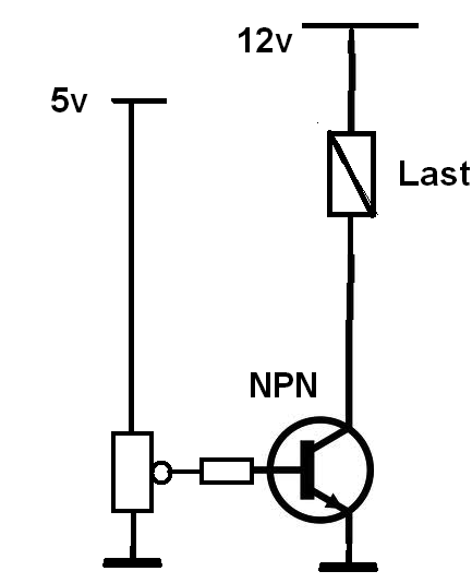

von Thorsten (Gast)

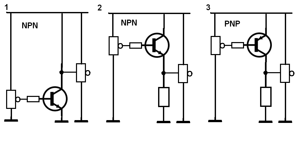

mit geht es um die Grundschaltungen des Transitors. Ich frage mich was
genau der Unterschied von Bild 2 zu 3 ist, ausser der Invertierung...
Habe ich bei 3 nicht u.u. das Problem das der Transistor nicht richitg
abschaltet, das die Spannun an der Basis dazu nicht hoch genug ist.
Bei Schaltung 2 interessiert diese Spannung weniger oder? Wo genau
liegen die Vorteile?
Bei Schaltung 2 muss ich nur die Basis gegen etwas positives legen,
oder? Wo habe ich bei Schaltung 2 das Problem zu erwarten?
Gruß,
Thorsten
von Achim M. (minifloat)
Dass (1) dir bei Durchschalten einen Kurzschluss schenkt, ist dir
bewusst...
(2) wirst du am Emitteranschluss eine immer Spannung feststellen, die
ca. 0,5-0,7V unter der Spannung am Eingang liegt(wenn man den Basisstrom
mal als vernachlässigbar klein annimmt). Unter 0,7V wirst du 0V am
Emitter Messen.
Bei 5V Logikspannung kommen also maximal 4,3V raus
(3) Ist ein Inverter in Emitterschaltung, sieht bloß wegen PNP etwas
komisch aus.
mfg mf

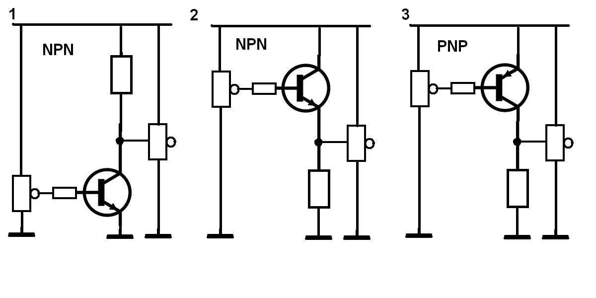

von Thorsten (Gast)
Bild 1, hatte ich übersehen...
Schaltung 3 mal nach NPN umgezeichnet, nun vergleiche mal(Logikpegel
sind jetzt vertauscht). mf
PS: 3 und 1 sind im Prinzip das gleiche, wie du nun feststellen wirst :D
Die PNP-Welt steht nur "auf dem Kopf", mehr steckt da nicht dahinter.
von Thorsten (Gast)
Bild2) für mich zum Verständnis, Bild 2 schaltet bei einem positiven
Signal an der Basis, im gegensatz zu Bild 1 muss diese Spannung größer
sein, oder?
Bild 2) Deine Info ist klar, also ist es egal welche Last daran hängt,
sobald ich über 0,7V an der Basis bin, wird durchgeschaltet!? WIe in
Bild 1)?
bei Bild 3 wird durchgeschaltet wenn die Basis gegen Masse gelegt wird,
oder?und ab wann wird ausgeschaltet? wie groß muss die Spannung sein?

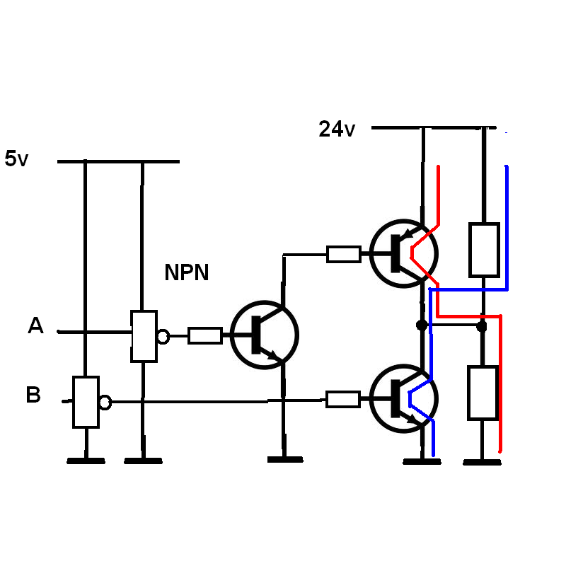

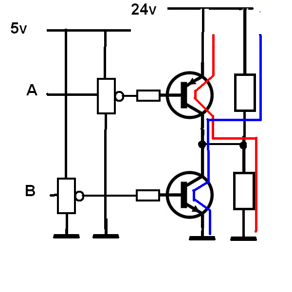

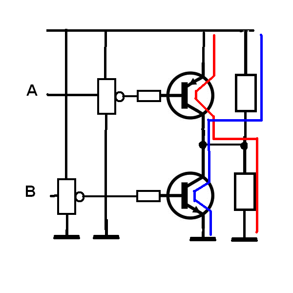

Ich komme auf diese Fragen, weil ich mal eine H Brücke bauen wollte, und
dafür benötigte man immer ein spezieles IC, ich habe mir das immer
einfach vorgestellt, 2 Transistoren NPN und PNP für eine Halbbrücke und
mit Logikgattern ran (siehe Bild) doch das geht so nicht, oder?
Danke bis hierher.
Doch, statt der Widerstände würde ich dieselbe Schaltung nochmal auf die
andere Seite "werfen" und dort a und b vertauschen aber gleich wie links
ansteuern. You're done!
Wichtig ist nur, eine Totzeit einzubauen, dass beide
Brückenteile(Signale a und b) nie gleichzeitig aktiv sind, sonst gibts
u.U. Pyroeffekte.
Wenn du einen Motor dran hast, kann es auch nützlich sein, mit FETs zu
arbeiten und 4 einzelne Schaltsignale aus z.B. einem µC zu verwenden.
Die beiden Low-Side Schalter(hier die NPNs) können dann den Motor auch
Bremsen, wenn man sie gleichzeitig aktiviert. Mit Bipolartransen geht
das nicht.
mfg mf
Thorsten schrieb:
> um die Spannungen und das grundsätzliche Verständnis
> zum Transistor
Spannungen...
also um dich mal abzuschrecken: ein Bipolartransistor ist eine
Stromgesteuerte Stromquelle. Man kann sich das so vorstellen:
[code]
Das hier:
              o  Kollektor
Basis o----|<
             _V
              o Emitter
Ist dem hier äquivalent:
            o Kollektor
Basis o     |
     _|_    | |
   D _V_   (-)| I_q
      |     | V
         o Emitter
[code]
Der Strom durch die Diode D bestimmt den Strom der Stromquelle I_q.
Im einfachen Modell, und wenn mans mit Basisstrom nicht übertreibt, kann
man annehmen, dass I_q = I_D * B ist. B ist die DC-Stromverstärkung
deines Transistors.
Über der Diode kann man einen Spannungsabfall von 0,5 bis 0,7V annehmen.
In der Praxis mit Feld-Wald-Wiesen-Kleinsignaltransen kann man B = 200
annehmen(Sperr- und Normalbetrieb).
Sollte bei deiner Berechnung ein Strom rauskommen, der dank Widerstand
vor dem Kollektor nicht größer sein kann, dann nimm an dass über den
Transistor eine Spannung von kleiner 0,1V ist und gut.
Inversbetrieb (Kollektor und Emitter Vertauscht) ist dank der Symmetrie
möglich, B wird miserabel(>20).
Mit dem Ersatzschaltbild oben kannst du 90% aller
Bipolartransistorschaltungen DC-Mäßig analysieren.
mf
Thorsten schrieb:
> A) Bild2) für mich zum Verständnis, Bild 2 schaltet bei einem positiven
> sein, oder?
Ja, muss größer sein. Schaltung 2 verwendet die sogenannte
Stromgegenkopplung.
Ich gehe mal zunächst von keiner Spannung an der Basis aus. Der
Widerstand nach GND zieht den Ausgang nach GND. Der Transistor Sperrt.
Nun lege ich mal 2,5V an den Basiswiderstand an. Der Transistor "merkt
dass da ein Strom fließt" und versucht ihn, um Faktor 200 verstärkt,
auch einzustellen. Das Klappt aber nur soweit, bis die Spannung am
Emitter auf 2V angestiegen ist. Damit bleibt der Transistor an der
Grenze hängen, an der er sich selbst den Basisstrom klauen würde. Die
Basis-Emitter-Diode braucht "ja mindestens 0,5V um zu leiten"*. Also
wird am Ausgang eine Spannung abgebildet, die um 0,5 bis 0,7V unter der
Spannung an der Basis liegt.
mfg mf

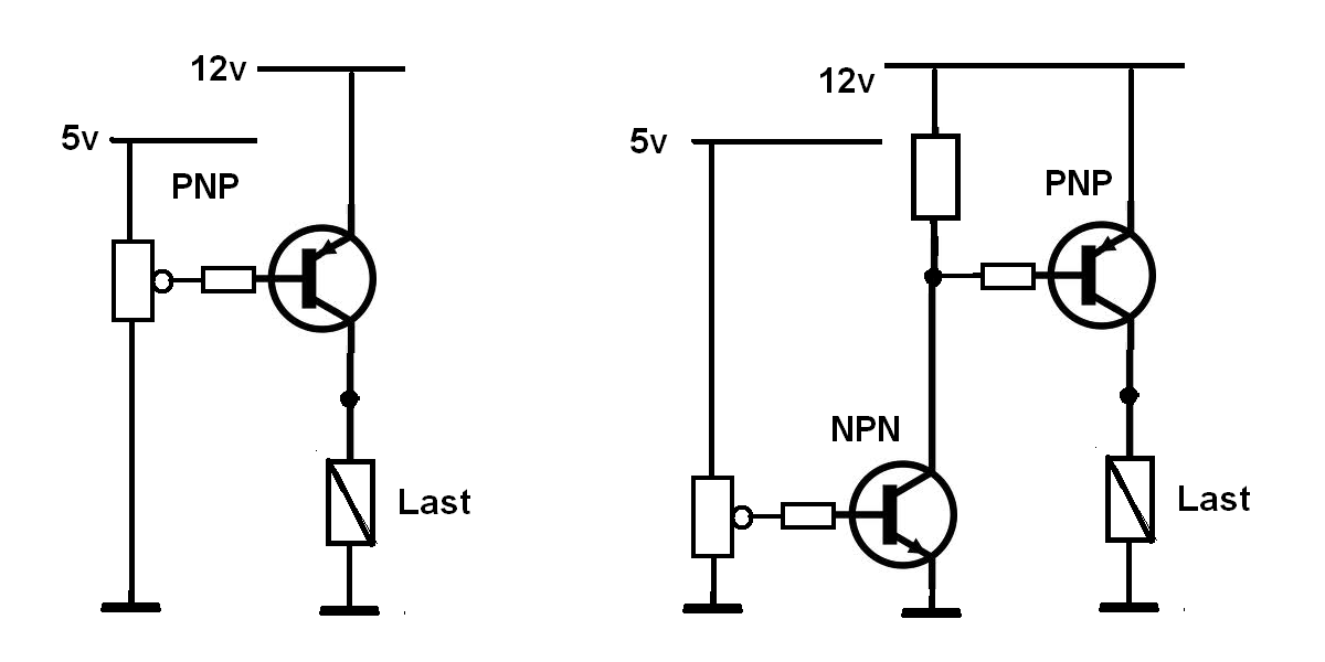

von Thorsten (Gast)
ich fahre mir gerad mal wikipedia rein...
jetzt ist mir wieder eingefallen was genau ich beim PNP für ein Problem
hatte, wenn man eine größere Spannung als die Steuerpannung schalten
will, dann bekommt man den Transistor nicht mehr unleitend, oder?
Aber könnten man das dann nicht wie rechts nebenstehend umgehen?
Vielen dank für die Geduld, aber für mich ist das extrem wichtig...
Thorsten
Thorsten schrieb:
> Also wenn er als Schalter genutzt wird, wie groß muss die Spannung den
> mindestens sein?
Kommt auf den Transistortyp, vielmehr noch auf die Verwendeten
Widerstände an. Gib mir mal ein paar Hausnummern in Ω, und die
Schwellspannungen deiner Logik.
Ja so kannst du das Problem lösen.

von Thorsten (Gast)
ich nehme meist 1K oder 10K, scheint kaum einen Unterschied zu machen.
Die Logik betreibe ich bei 5V. Meist Kontroller usw... Mir geht es vor
allem darum Last damit zu schalten, und meist bei 12V oder 24V...
Gruß,
Thorsten
Hier noch ne Idee, siehe Anhang. Wenn die Last eine Induktivität
ist(Relais, Elektromagnet, Motor usw.) noch eine Freilaufdiode rein
werfen. mfg mf

von Thorsten (Gast)
@ Jo,
ja so mache ich das auch, wenn ich kann, aber (siehe Bild)...
Thorsten
von Thorsten (Gast)
@ Jo, für deinen Fall den du "eingeworfen" hast, nehme ich meist den
ULN2804...
Ja, das is immer gut wenn man 'ne Stange von denen da hat.
10k vor die Basis, 1k als Kollektorwiderstand mach ich bei billigen
Schaltaufgaben immer so.
Wenn der Strom durch die Last sagen wir mal 5mA betragen kann, dann muss
man der Basis nur ein 200stel des Stromes anbieten, dass der Transen
noch durchschaltet. Wenn du 10k vor die Basis tust, sind es 0,5mA und es
gilt die Annahme von oszi, weil du den Transistor in die Sättigung
fährst. Das Passiert dann so ca. ab 1,5V.(Kurz nachrechnen: (1,5V-0,7V)
/ 10kΩ = 8µA; 8µA * 200 = 1,6mA ja stimmt so ungefähr :D)
mf

dem Kopf, wenn man sie mit NPN vergleicht.
Stell dir das dann so vor:
# Masse heißt jetzt -5V
# 5V heißt jetzt Masse
# Spannung größer heißt jetzt Spannung kleiner
# Emitterdiode ist andersrum
# usw...
mfg mf
von Thorsten (Gast)
ok, das klingt schon besser...
das würde heißen das im Bild 3 das ganze ungefähr bei 4,3V an der Basis
leitend wird? also wenn es kleiner 4,3V wird.. so ungefähr, ist schon
klar, es wird warscheintlich schon bei 4,5 leitend...
Zur Brüke, könnte man das so machen (siehe Bild)..
Wenn das so einfach ist, dann verstehe ich nicht, warum man für die
Transistoren in Leistungsbrücken spezielle ICs benötigt um das ganze zu
lösen...
Thorsten
von oszi40 (Gast)
> lösen...
Weil es schlecht wäre, wenn bei der Brücke zu viele Transistoren zur
gleichen Zeit leitend wären. Schau Dir mal die Impulsdiagramme etwas
genauer an beim Umschalten.
von Michael (Gast)
> lösen...
1. Ein IC benötigt häufig weniger Platz als 4 Transistoren samt
Ansteuerung
2. Was oszi40 schon andeutete: Beim Umschalten musst du warten bis die
ehemals leitenden Transistoren sperren, erst dann kann/soltest du die
ehemals sperrenden Transistoren leitend schalten. Man kann einfach nicht
von jetzt auf gleich von Maximum auf Minimum umschalten. Unstetigkeit
gibts halt nur in der Mathematik, im realen hat jedes Signal eine
endliche Steigung, auch ein Rechteck.
