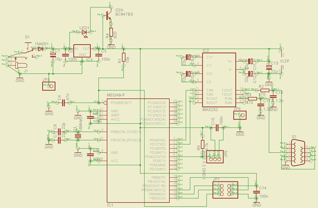

Ich arbeite aktuell mit 1-wire und habe mir dazu einfach um auch mal ein
bischen was mit Eagle gemacht zu haben das STK500 mit Hilfe des
Tutorials auf mikrocontroller.net für meine Bedürfnisse verkleinert.
Auf dem Board befindet sich also nur:
Spannungsversorgung
ATMEGA168PV-10PU (+externer Quarz, 1 Ausgang für 1wire und die
Programmierschnittstelle(6Pins))
MAX232CPE
Das Board habe ich herstellen lassen und aufgebaut. Aktuell läuft das
ganze größtenteils mit einer 9V Batterie, aber zur Fehlersuche hab ich
es auch schon mit Labornetzteil und 12V probiert. Spannung bleibt auf
jeden Fall konstant 5V.
Wenn ich jetzt meinen ATMEGA zugreifen will kann ich zwar die Fusebits
setzen, aber sobald ich ihn programmieren will kommt keine Reaktion.
Ergebnis beim Durchmessen:
5V kommen überall an
Die 6Pins zum programmieren sind richtig angeschlossen, allerdings ist
der RESET-Pin immer low, obwohl dieser doch immer high sein sollte, da
invertiert...?
Liegt es daran oder hat das andere Gründe? Evetnuell hab ich ja auch
Layouttechnisch etwas total verbockt und mir fällt es nicht auf...
Deswegen hänge ich jetzt mal meine Eagledateien sowie, falls es jemanden
interessiert, auch ein Bild an

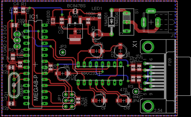

Ersten peinlichen Fehler gefunden...
Bei Pin 3 am ATMEGA ist das letzte kleine Stück nicht geroutet. Wurde
gerade behoben, aber auf das Resetproble hat das natürlich erstmal
keinen Einfluss :(

Peinlicher Fehler Nummer 2 gefunden...
Oben links im Eck überlappt eine anfangs gezogene Masselinie, die durch
die spätere Massefläche nicht mehr gebraucht wurde, beide Pads des
Kondensators C4. Is dann natürlich klar, dass Reset immer 0 ist... :>
Reset ist jetzt aktuell also high

von Maik M. (myco)
Ich kann's leider nicht genau erkennen, aber auf dem PCB schaut's so
aus, als wäre Pin22 des Atmegas nicht mit Masse verbunden, sondern nur
am Kondensator (C8).
Ansonsten, würde ich einfach mal den Max232 aus dem Sockel nehmen, das
grenzt dein Problem dann etwas ein
von Ginu (Gast)
Das bei Pin 22 sieht nur so aus, weil die Massefläche ja nicht sichtbar
ist. Die 100n C's sind dann halt über die Massefläche mit den Massepins
des IC's verbunden.

hmm ok gut zu wissen, ich habe allerdings andere Fehler gefunden.
Als ich den C4 oben links bei der Resetleitung entfernt habe, hat der
Debugmodus auf einmal funktioniert. Ich hatte den ja blind aus dem
Mikrocontroller Tut übernommen, aber im Datenblatt zum µC steht davon
auch nix drin. Was  hat der dnen für einen Sinn?
Und der schwerwiegendste Fehler, wieder mal sehr peinlich:
Ich habe scheinbar die Verbindungen zwischen ATMEGA und MAX232(Rxd und
Txd) vertauscht. Keine Ahnung wie mir das passiert ist...
Naja aus solchen Gründen macht man ja sowas um aus den Fehlern zu
lernen, aber ich muss mit meinen Gedanken da wohl auch noch woanders
gewesen sein. Kann ja nicht angehen :/
Also neuster Stand: Beschreiben nun ganz normal möglich nach dem C
ausgebaut. Senden noch nicht getestet. Muss erst die Bahnen ändern. Ich
sag dann noch bescheid :)
von Maik M. (myco)
Der C4 war wohl zum stabilisieren des Reset-Pegels gedacht, damit bei
einer kurzzeitigen Schwankung der Versorgungsspannung nicht gleich ein
Reset ausgelöst wird. Aber in der Tat kann das dazu führen, dass der
Reset beim programmieren verzögert wird.
Das mit dem TX/RX ist mir auch schon etliche male passiert... und ich
denke auch dass es mir noch paar mal passieren wird :)
von Hubert G. (hubertg)
In der AVR-Application Note 042 steht, das bei Verwendung von Debug-Wire
kein Kondensator von Reset nach GND vorhanden sein darf.
von Ginu (Gast)
Ah vielen dank für die Info!
Also nach dem Umbau funktioniert es jetzt! Da bin ich jetzt doch
deutlich mobiler dank Batterie und der kleinen Platine :)
