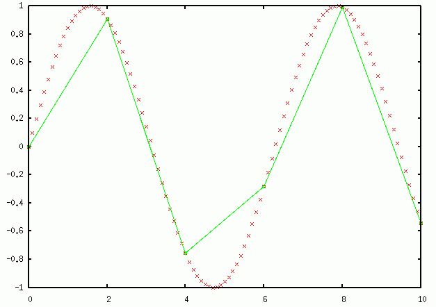

von Jürgen Schuhmacher (Gast)
@Martin & Montero
Die Abtatsfreq. sollte möglichst weit über der höchsten Oberwelle
liegen und nicht nur Faktor 2!  Das erwähnte Aliasing läge bei der
doppelten fg nur dann nicht vor, wenn der Tiefpass ideal wäre- aber
solche einen gibt es ja bekanntlich nicht.
Faktisch reicht bei genügend hoher Tastfrequenz allein der
Lautsprecher, der ja - dank Induktivität - als Tiefpoass wirkt.
Besonders für Billigapplikationen wird das gerne so gemacht. Korrekt
ist aber zumindest ein passiver Tiefpass, besondes, wenn ein Verstärker
dazwischen muss. Oft genug wird exakt in diesen (z.B: ein einfacher OP)
eine Bandbreitenbegrenzung eingeführt. IN höherwertigen Apps liegen
dann aktive Filter vor.

von Michael (ein anderer) (Gast)
@Jürgen Schuhmacher:
Thema Abtastrate:
Ich hab' Dir mal eine Grafik gemacht. Einmal einen Sinus mit hoher
Abtastrate digitalisiert (rot), und den gleichen Sinus mit kleiner Rate
(grün).
Auch wenn es für den uninformierten Betrachter nicht so aussieht, die
grüne Kurve mit der niedrigen Abtastrate hat exakt die gleiche
Information gespeichert, wie die rote Kurve mit der hohen Abtastrate.
Es würden so gar noch weniger Punkte genügen. Die Abtastrate muss nur
größer als die doppelte Signalfrequenz sein, und schon wird von jeder
beliebigen Sinusschwingung die dem Nyquist-Theorem genügt, die
Frequenz, Amplitude und Phase vollständig erfasst.
Warum das so ist, ist in der entsprechenden Litaratur nachzulesen. Dass
ist mathematisch eindeutig beweisbar (Fourier, Nyquist etc.).

Das gif ist nicht so aussagekräfig: Man müsste schon eine Freuqenz
nehmen, die tatsächlich nur ganz knapp über der gesampelten liegt: Also
z.B. 44,1kHz für 22kHz. Damit sieht man, wie die Phase ganz langsam
immer an einem anderen Punkt abgetastet wird.  Allerdings wird aus dem
Bild immer noch nicht klar, wieso nach Rekon-Filter ein korrekte Sinus
entsteht. (Im Übrigen darfst Du die Punkte nicht verbinden, da sie
digital nicht in Veringung steht und analog ja schon garnicht. )

Aber ungeachtet des Bildes und der richtigen Theorie bestehen nach wie
vor noch die Peoblem der Umsetzung guter Filter- sowohl analog und
digital. Diese aber werden genau durch höhere fs gelöst (oder sagen wir
besser reduziert) Das lässt sich auch praktisch zeigen, z.B. in
Hörversuchen mit repäsentativem "s" in 48,96 kHz Systemen.

von Mike (Gast)
Schon wieder falsch, du wehrst dich aber bestrebsam :-)
fs > 2fg
Dadurch erhältst du eine alternierende Folge mit zunächst steigender
Amplitude. Nimm dir einfach mal ein gutes Buch zum Thema.
Dass die Frequenzunterschiede nicht so klein wie in deinem Beispiel
gewählt werden, hat Michael bereits gesagt.

Ich habe den gesamten Artikelbaum gelesen, bin mir aber trotz Studiums
der gelinkten Literatur immer noch nicht sicher.
Wer hat denn nun Recht: "Michael, der andere, der sagt", dass eine
Frequenz kurz oberhalb der abzutastenden Welle reicht, oder Jürgen
Schuhmacher, der behauptet, dass es für Audio nicht reicht?
Ich habe, wie angeraten, das Beipsiel in Matlab durchgespielt und finde
genau das von Jürgen progonsitizierte Verhalten der langsam
einschwingenden / ansteigenden Welle, die mit dem Original nichts zu tun
hat.
Laut meiner Vorlesungen hätte Michael Recht. Es langt, etwas höher
abzutasten, als man sampeln will. Jetzt habe ich mich bei den
Entwicklern von RME schlau gemacht: Die benutzen auch Sample ADCs die
mit viel höherer Frequenz abtasten, als es für Audio nötig ist - z.B.
wird mit 192kHz gesampelt und ausgegeben (je Kanal) aber mit 128facher
Frequenz abgetastet. Hat Jürgen Schuhmacher also doch Recht und warum?
