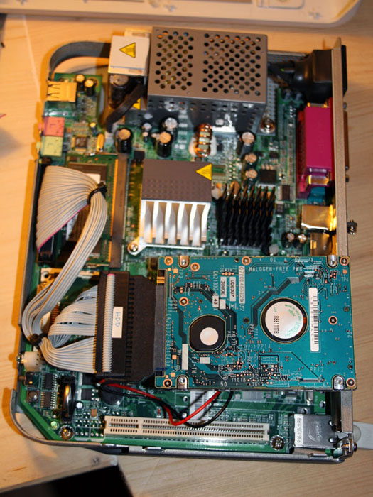

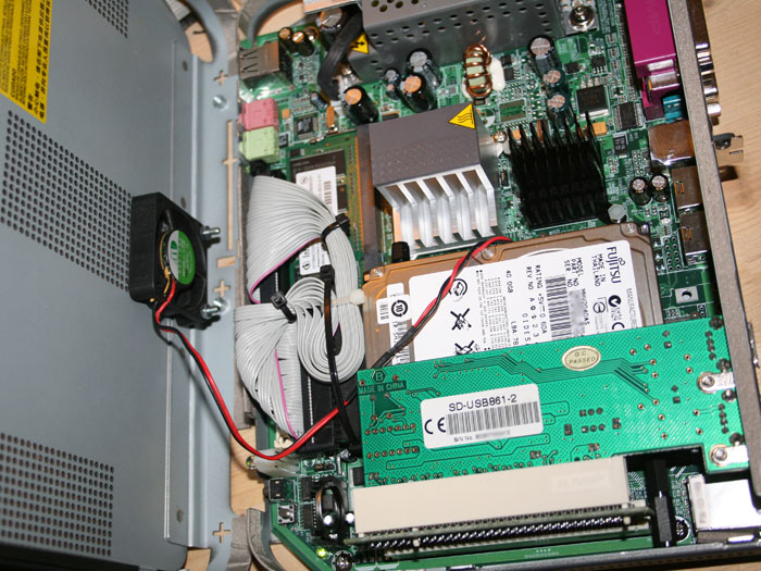

Guten Morgen, anbei mal ein exemplarisches Foto des Futro S300 und dessen Platzverhältnissen: http://www.necromundo.de/forumbild/fujitsu_siemens_futro_s300_5.jpg Hier mit Karte drin (Lüfter hab ich keinen verbaut) http://www.necromundo.de/forumbild/fujitsu_siemens_futro_s300_9.jpg Könnte "leicht" eng werden......
