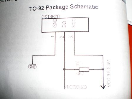

ich versuche gerade einen DS1820 Temperatursensor zu betreiben, und das
Ergebnis über ein Display auszugeben. Nun es scheint alles zu
funktionieren, außer, dass ein falscher Wert ausgegeben wird (nämlich
3.0625°C). Ich betreibe alles auf eimen myAVR mk2. Die Datenleitung
liegt an PortC Pin0.
Code und Schaltung befinden sich im Anhang. Evt. hat mal jemand ein
Bisschen Zeit um drüberzuschaun.
Danke für eure Hilfe.
MfG Ronald

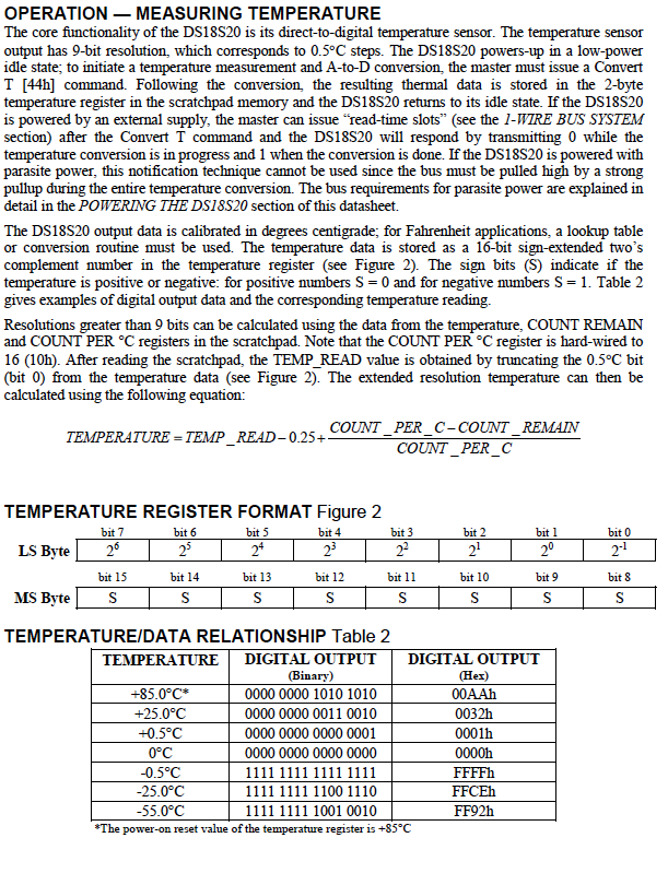

von Christian H. (netzwanze) Benutzerseite
Hast Du den ROM Code des Sensors ausgelesen?
Moment:
Ich glaube, ich habe etwas Mist erzählt.
Du hast wohl doch einen DS1820 bzs DS18S20. Das Programm ist für DS18B20
gedacht und rechnet die Daten falsch um.
Ja, im Code steht
//Store temperature integer digits and decimal digits
  digit=temperature[0]>>4;
Für DS1820/DS18S20 müsste statt 4, eine 1 stehen. Damit werden dann alle
Nachkommastellen weggeworfen.

von Ronald E. (ronald_1)
So,
im Anhang nochmal die Richtige Methode, um die Temperatur (Siehe auch
Datenblatt) auszulesen.
MfG Ronald
