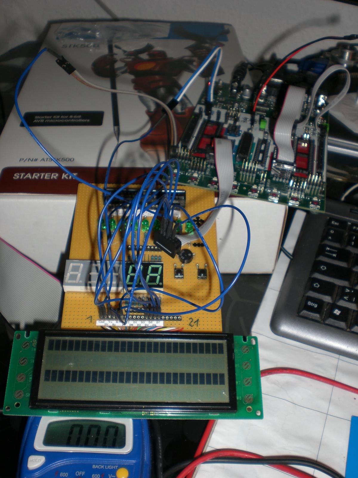

Hallo werte µC Gemeinde
ich habe mir das STK 500 gegönnt und habe dann das LCD Display WINTEK
WD-C2704M-1HNN angeschlossen. Leider zeigen sich nur die beiden Balken,
dass das Display Strom hat. Ich kann aber nicht herausfinden, wie es
richtig an die Ports angeschlossen wird. vielleicht kann mal einer mit
drüber schauen. Ich weiß nicht wo R/W dran soll. Mir ist es erstmal
nicht wichtig ob die obere oder untere Zeile angesteuert wird.
hauptsache ich seh überhaupt mal was. Wäre schön, wenn ihr mir weiter
helft. Andere Beiträge hier im Forum helfen nicht so richtig, da
entweder eine andere LCD Routine genommen wurde oder nicht Assembler
Code.
Christoph
Bisher habe folgenden Anschluss
GND vom STK 500
VCC vom SKT 500
V0 vom STK 500
alles an Port D angeschlossen
RS an Pin 4
R/W garnicht angeschlossen
E1 an PIN 5
D4 an Pin 0
D5 an Pin 1
D6 an Pin 2
D7 an Pin 3

Hier noch ein Bild davon. Vielleicht hilft es ja etwas für das
Verständnis zu meiner obigen Frage.
von Spess53 (Gast)
Hi
>vielleicht kann mal einer mit drüber schauen. Ich weiß nicht wo R/W dran
>soll.
Wenn du nichts vom Display lesen willst, muss R/W auf GND. Wenn der
offen ist wird der Pin durch den Pull-Up des Displaycontrollers auf H
gezogen und du kannst nichts zum Diplay senden.
MfG Spess
von gluema (Gast)
Danke für den Tip nur leider tut sich troz R/W auf Ground noch nichts
mit der Anzeige. Stimmen denn die anderen Anschlüsse? Bin da leider als
Anfänger noch nicht so gut im rauslesen was wohin geht.
von holger (Gast)
Das Teil hat zwei Controller. Wo hast du E0 angeschlossen?
von holger (Gast)
http://files.osuv.de/geode/WD-C2704M-1HNN.pdf
Oder besser E2;)
von gluema (Gast)
Ich weiß dass das Display 2 Controller hat. Ich habe E1 und E2 als
Eingänge und habe E1 belegt mit Pin 5 von Port C. E2 also die untere
Hälfte habe ich erstmal weg gelassen. wollte erstmal, dass eins
fuktioniert. Hatte vor langer Zeit mal das Pollin evaluationsboard mit
dem Selben Programm und dem selben LCD Display und da funktionierte es
wunderbar. Leider hab ich keine Anschlussbelegung mehr, sonst wäre es
kein Problem gewesen. Ich weiß nicht, ob es ein Anschlussfehler ist oder
ob irgendwo Wackelkonakt ist. Darum wäre ich mir gerne sicher mit der
Anschlusbelegung und habe hier gefragt.
von holger (Gast)
Jetzt hast du sie ja.
von gluema (Gast)
Aber ist es wirklich die richtige? Funktioneren tuts nämlich nicht. Ich
sehe nur die zwei Balken.
