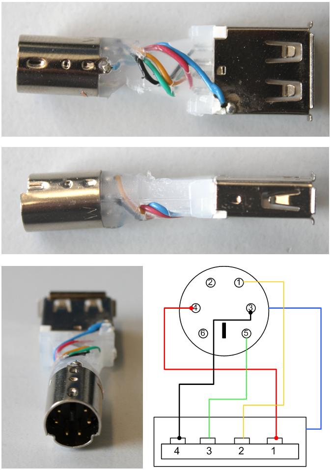

PS/2 halt ... ich versteh die Frage nicht. - USB, nicht leicht, Host nötig, aufwändig. - PS/2, einfach, bekannt, geht ... warum dann USB?
Oder so etwas: http://www.pollin.de/shop/suchergebnis.html?S_TEXT=720195&S_TEXT1=&S_WGRUPPE=default&absenden= USB->PS/2 Adapter 720195 Gibt es auch für die Maus.
Kasperle schrieb: > USB->PS/2 Adapter Weiß von euch jemand, was in so einem Ding drin ist? Irgendwo im Netz habe ich während meiner Recherchen gelesen, dass in dem Ding keine Logik steckt. Die Tastatur kann von sich aus sowohl USB als auch PS/2 sprechen und der Adapter legt nur das richtige Protokoll an den Ausgang an. Das würde allerdings nicht bei allen Tastaturen funktionieren.
Dimitri Roschkowski schrieb: > Kasperle schrieb: >> USB->PS/2 Adapter > > Weiß von euch jemand, was in so einem Ding drin ist? Drähte. > Irgendwo im Netz > habe ich während meiner Recherchen gelesen, dass in dem Ding keine Logik > steckt. Die Tastatur kann von sich aus sowohl USB als auch PS/2 sprechen > und der Adapter legt nur das richtige Protokoll an den Ausgang an. Das ist korrekt. > Das würde allerdings nicht bei allen Tastaturen funktionieren. Mir ist keine USB-Tastatur bekannt, die nicht auch PS/2 sprechen kann.

André H. schrieb: >>> USB->PS/2 Adapter >> >> Weiß von euch jemand, was in so einem Ding drin ist? > > Drähte. An der PS/2 Buchse liegen DATA und CLOCK an. USB kennt nur eine differentielle asynchrone Datenübertragung. Ist da doch n bisschen mehr in einem USB-nach-PS2 Adapter für Tastaturen/Mäuse? Oder haben die Klaviaturen irgend eine Art "Fallback" Firmware, welche in einem bestimmten Fall "PS/2" spricht? Wenn ja, was löst das Fallback aus?

um hier noch weitere Verwirrung auszuschliessen, folgende Tatsachen 1. wenn eine Maus oder Tastatur PS/2 und USB kann, dann beinhalten diese einen speziellen PS/2 / USB Controller, der eben beides auf der gleichen Leitungen kann, jedoch nicht gleichzeitig. 2. In einem Adapter egal von usb nach ps2 oder umgekehrt ist nur passive Adaptierung, früher waren noch passive Bauteile drin, um der Tastatur die automatische Erkennung zwischen ps2 und usb erleichtern. 3. Tastatur oder Maus sind USB Devices, also braucht man einen Host auf der anderer Seite.
USB-Mäuse und -Tastaturen, die mit Adaptern zu "PS/2"-Mäusen und -Tastaturen werden, sind bilingual, d.h. deren Hardware muss zwingend beide Protokolle (USB und PS/2) unterstützen. Das Konzept ist nicht neu, als serielle Mäuse so allmählich durch PS/2-Mäuse ersetzt wurden, gab es auch bilinguale PS/2-Mäuse, die mit einem einfachen Adapter auch an einer seriellen Schnittstelle verwendet werden konnten. Auch damals schon haben diese Adapter aber nur mit den dafür vorgesehenen Mäusen funktioniert, was bei technisch unbedarften Anwendern für Verwirrung sorgte. Ich braucht mal sehr viel Geduld, als ich jemandem erklären sollte, warum er seine PC-Tastatur nicht mit so einem PS/2-Seriell-Adapter an der seriellen Schnittstelle anschließen kann.

Also in einem USB->PS/2 Adapter für ne Tastatur sind definitiv nur Drähte. Wenn ich mich nicht "verpiept" habe sieht das dann so aus wie im Bild
