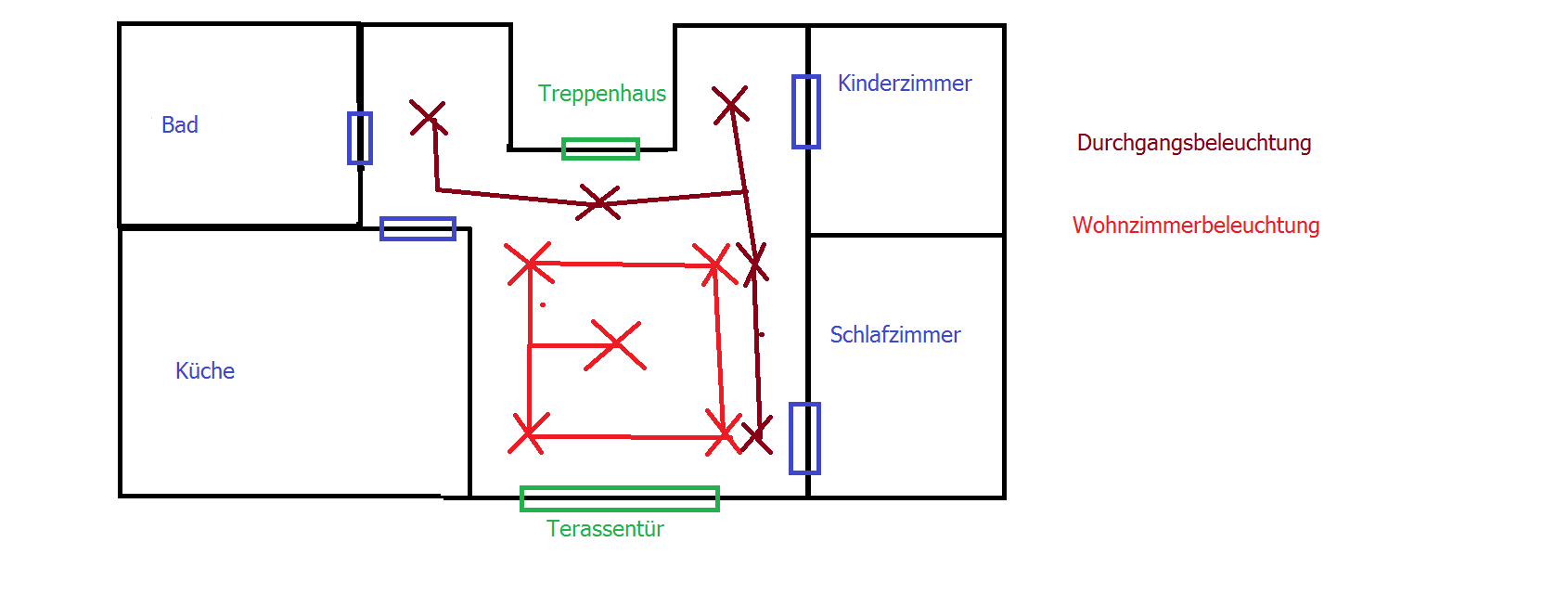

Konkret um was geht es: Ich habe eine Wohnung mit einer etwas
ungewöhnlichen Raumaufteilung im "Hauptraum".
In koventioneller Installation brauche ich 5x4 Schalter, davon 3x4
Kreuzschalter. Und Serienkreuzschalter habe ich noch nie gesehen. Müsste
also 4 Einzelschalter nutzen.
Natürlich kann man das Licht auch so installieren, dass man nur an einer
Stelle (Am Eingang) alle Schalter setzt, und nur eine
Durchgangsbeleuchtung als Kreuzschaltung realisiert (Genau das habe ich
parallel auch noch konventionell installiert, aber derzeit nicht
angeschlossen)

von Electric (Gast)
So, hier mal ein Grundriss der Wohnung, mit "Originalverschaltung"
(Grün = Wohnungstür/ Treppenhaus) D.H. man landet quasi wenn man rein
kommt direkt im Wohnzimmer.
Die Durchgangsbeleuchtung ist mit "herkömmlicher Installation" mit einer
Kreuzschaltung angeschlossen, an jeder Tür ein Schalter ausser an der
Terassentür.
Das Wohnzimmerlicht geht nur von 2 Stellen, Eingangstür und Terassentür.
Ich habe allerdings neben der klassischen Installation (Die abgeklempt
ist, aber die Drähte sind in den tiefen UP Dosen unten drin) noch eine
zweite, wo jede Schaltstelle mit ausreichend Aderreserve und jede Lampe
einzeln zu einer Steuerung geführt ist.
Ich willte die Lampen jetzt in vier Gruppen aufteilen, und zwar so, dass
man von jeder Zimmerstür+Terassentür+Eingangstür alles ansteuern kann.
Die Lampen wollte ich auch noch logisch so verknüpfen, dass man
verschiedene "Lichtprogramme" machen kann, und einige Lampen sowohl als
Wohnzimmerbeleuchtung als auch als Durchgangsbeleuchtung genutzt werden.
Ich wollte für die Durchgangsbeleuchtung auch noch in Rechts und Links
unterscheiden.
Außerdem wollte ich bei der Wohnzimmerbeleuchtung 3 Gruppen machen. Z.B.
Raumbeleuchtung allgemein, Fernsehbeleuchtung oder auch alles an (D.H.
Durchgangsbeleuchtung plus Wohnzimmer)
Oder habt ihr ne bessere Idee, wie man so einen komischen Grundriss
schaltet?

von Electric (Gast)
P.S. Der Plan ist nicht Maßstabsgetreu und aus dem Kopf gezeichnet, er
stellt nur ganz grob die Form der Wohnung dar.
>schaltet?

Ja, mit SSR gehts, wenn ich wirklich 4 Taster oder 2 Sereientaster an
jeder Tür installiere, und dann statt vorprogrammierter Lichtprogramme
halt manuell einzeln schaltbare Lampen habe.
Wenn ich keine brauchbare Lösung finge, mache ich das auch.
Aber nur 2 Einfachtaster an jeder Tür installieren, und jenachdem wo und
uie lange bzw wie oft man drückt, verschiedene Lampen oder Lampengruppen
schalten, gefällt mir besser.

Stromstoßrelais einzubauen, ist das geringste Problem.
Ausgangsseitig habe ich momentan sogenannte Installationsrelais von
Finder drin. Dazu habe ich noch ein Dimmermodul (Mit digitalem
Tasteingang, also gut uC Tauglich).
Das Dimmermodul ist aber nur für alle Wohnzimmerlampen gemeinsam (und
sitzt vor den betreffenden Relais)
Natürlich könnte ich mit dem AVR auch SSR ansteuern.
Ich könnte meine Steuerung auch rein mit Relais bauen, stimmt schon. Mit
Relais+Diodenlogik könnte ich sogar verschiedene
Lichtprogramme/Schaltgruppen realisieren.
Die Momentan favorisierte Lösung ist jedenfalls folgendes: AVR Karte,
eine baugleiche als Ersatz. Und als eiserne Reserve vielleicht einen
Blindstecker, mit dem ich dann die Taster einfach direkt auf die Relais
durchschalten kann. Wäre dann halt wieder nur Durchgangsbeleuchtung und
Wohnzimmerbeleuchtung, und keine verschiedenen Lichtprogramme.
Der AVR kommt jedenfalls als externes Gerät an den Kleinverteiler, nicht
fest eingebaut. Dafür wird ein Hartingstecker o.ä installiert.
