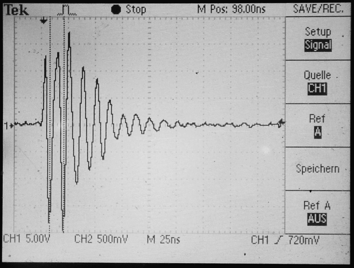

Wenn ich mich auf den Drehstuhl plumpsen lasse, entsteht ein Störimpuls,
eine abklingende Schwingung von ca. 75 MHz. Tastkopf mit Masseleitung
kurzgeschlossen (induktive Koppelschleife) mitten unter den Stuhl auf
dem Boden. Empfindlichere Geräte weren davon noch aus zwei Metern
Abstand gestört.
Ist das piezoelektrisch oder eine Ladungstrennung
("Reibungselektrizität")?
Bitte um Vorschläge.

Die Skala stimmt schon, der 10:1-Tastkopf ist richtig eingerechnet.
Das muß in der Gasdruckfeder passieren, darunter ist der Impuls am
größten.
ESD-Maßnahmen schützen gegen solche schnellen Impulse garnichts, die
sind viel zu hochohmig.

Wie auch immer - Deine Kurve zeigt einen Relaxaktionsvorgang - der kann
seine Ursachen in piezoelektr. Effekten, aber auch in Reibungslektr.
haben.
Interessant sind natürlich die 75 MHz. Zeigen andere 'Plumpser' auch
diese Frequenz?

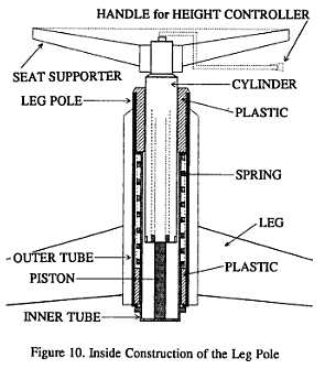

Die beiden Literaturstellen 1 und 2 aus dem PDF kann man bei
Google-Books nachlesen:
http://www.google.de/search?tbs=bks:1&tbo=p&q=isbn:9781878303394&num=10
Im Artikel der drei Japaner von 1993 wird gemessen, dass unter näher
definierten Versuchsbedingungen die Sitzfläche 600V gegenüber dem Boden
hatte. Diese Spannung liegt im Gasstoßdämpfer zwischen einem Innenrohr
und dem Außenrohr. Beim Aufstehen werden sie vom Endanschlag
kurzgeschlossen, kurz davor springt ein Funke über, der ein gemessenes
Störspektrum bis über 3,6 GHz hat. Auch als "antistatisch" bezeichnete
Drehstühle sind nicht davon ausgeschlossen, wie aus dem anderen Artikel
hervorgeht.
Den Versuch mit klimperndem Wechselgeld (jingling change) aus dem PDF
konnte ich auch nachvollziehen.

von Günter (. (dl4mea)
also: Gasdruckstoßdämpfer auf ein paar Hundert Volt aufgeladen und dann
kurzgeschlossen, gibt doch einen schönen Knallfunkensender... Koaxialer
Schwingkreis mit angeschlossener Antenne, was willst du mehr?

Das ist die Querschnittszeichnung aus dem Google-Books-Bild. Ein
klassischer Koaxialkreis, vielleicht sogar U-förmig mit doppelter Länge,
wenn das funktioniert. Das Plastik sorgt noch für etwas
Verkürzungsfaktor.
Eine Einkopplung zur Messung müßte irgendwo unten angebracht werden. Der
Anschlag ist unten rechts (in einer daneben abgebildeten Detailansicht
noch besser zu sehen, siehe Google-Books). Dort unten habe ich auch den
größten Impuls gemessen.
