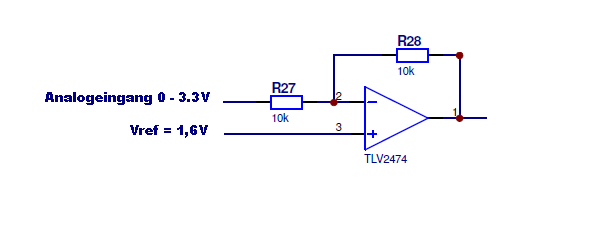

Hallo zusammen, sagt mir doch mal bitte, was die Schaltung macht, ist doch sicher ein Klacks... Eingangssignal ist zwischen 0 und 3,3V, ist ein Sensorsignal, an dem zweiten Pin liegt die Referenzspannung vom Sensor an, 1,6V. Vielen Dank schon mal, Mfg, Klaus

Markus Müller schrieb: > Er mach von 0..3,3V eine Spannung von 3,3V..0. Nö, er macht aus den 0-3,3Volt eine Spannung zwischen -1,7 bis 1,6 Volt. Gruß
Das ist ein invertierender Verstärker mit der Verstärkung -1. Außerdem wird ein Offset von 1.6V hinzugefügt. Auf der x-Achse ist die Eingangsspannung aufgetragen, auf der y-Achse die Ausgangsspannung. Jean Payer schrieb: > Markus Müller schrieb: >> Er mach von 0..3,3V eine Spannung von 3,3V..0. > > Nö, er macht aus den 0-3,3Volt eine Spannung zwischen -1,7 bis 1,6 Volt. > > Gruß Du hast die 1.6V übersehen

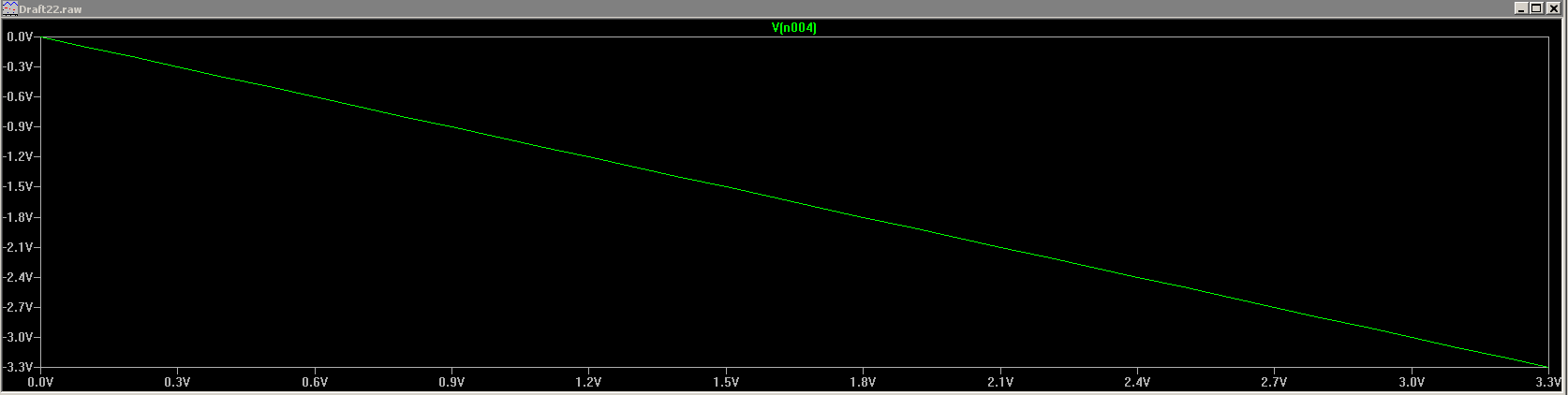

Jean Payer schrieb: > Markus Müller schrieb: >> Er mach von 0..3,3V eine Spannung von 3,3V..0. > > Nö, er macht aus den 0-3,3Volt eine Spannung zwischen -1,7 bis 1,6 Volt. > > Gruß Hab ich mir auch so gedacht, da passt jetzt aber die Simulation unten nicht zu... der Text passt auch nicht zum Graph, oder? Der Graph ist doch nur das invertierte Signal, ohne Offset...

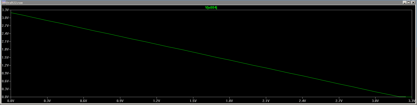

Klaus schrieb: > Jean Payer schrieb: >> Markus Müller schrieb: >>> Er mach von 0..3,3V eine Spannung von 3,3V..0. >> >> Nö, er macht aus den 0-3,3Volt eine Spannung zwischen -1,7 bis 1,6 Volt. >> >> Gruß > > > Hab ich mir auch so gedacht, da passt jetzt aber die Simulation unten > nicht zu... der Text passt auch nicht zum Graph, oder? Der Graph ist > doch nur das invertierte Signal, ohne Offset... Das sähe dann so aus...
Luk4s K. schrieb: > Klaus schrieb: >> Jean Payer schrieb: >>> Markus Müller schrieb: >>>> Er mach von 0..3,3V eine Spannung von 3,3V..0. >>> >>> Nö, er macht aus den 0-3,3Volt eine Spannung zwischen -1,7 bis 1,6 Volt. >>> >>> Gruß >> >> >> Hab ich mir auch so gedacht, da passt jetzt aber die Simulation unten >> nicht zu... der Text passt auch nicht zum Graph, oder? Der Graph ist >> doch nur das invertierte Signal, ohne Offset... > > Das sähe dann so aus... Aber es sind doch nur 1,6V Offset, oder steh ich komplett aufm Schlauch? Sorry, vielleicht sollte man das Thema auf nächstes Jahr verschieben...
Wenn die 1,6V doch nur 1,65V wären, dann wär die Welt so schön einfach... Aber so wie die Schaltung jetzt ist, macht sie aus 0V --> 3,2V und aus 3,3V --> -0,1V Und dazwischen ist ein linearer Verlauf wie in der Simulation sichtbar...
Dann könnte ich doch grad die Referenzspannung auf 0V bzw. GND setzen, oder was macht das für einen Sinn? Wenn ich dort die VSS vom Sensoranlege, habe ich dann Quasi einen Impedanzwandler ???
Klaus schrieb: > Dann könnte ich doch grad die Referenzspannung auf 0V bzw. GND setzen, > oder was macht das für einen Sinn? Wenn ich dort die VSS vom > Sensoranlege, habe ich dann Quasi einen Impedanzwandler ??? Wenn du den nichtinv. Eingang auf 0V knallst, dann kommst du auf Beitrag "Re: Verständnis Operationsverstärker" also Ua=-Ue Ich empfehle dir Grundlagenkenlektüre zu Opamps z.B. http://www.mikrocontroller.net/articles/Operationsverst%C3%A4rker-Grundschaltungen oder http://www.elektronik-kompendium.de/sites/slt/index.htm#6

Was macht ihr es denn so kompliziert für den Herren? Ganz einfach: Du hast nen OP Amp in Gegenkopplung. Generell gilt, dass Ua=v(U+ - U-) ist. Bei Gegenkopplung versucht der Operationsverstärker dir Differenzspannung zu Ud=0V zu halten. Also beide Potentiale an den Eingängen gleich zu halten. Nun rechnest du: U+=Uref Durch Superposition kommst du für U-= Uein* (R28/(R27+R28)) + Uaus*(R27/(R27+R28)). Dieses setzt du gleich. Dann kommt raus: Ua= - Uein * R28/R27 + Uref*(R28+R27)/R27 = -Uein + 3,2V Gruß Oliver
