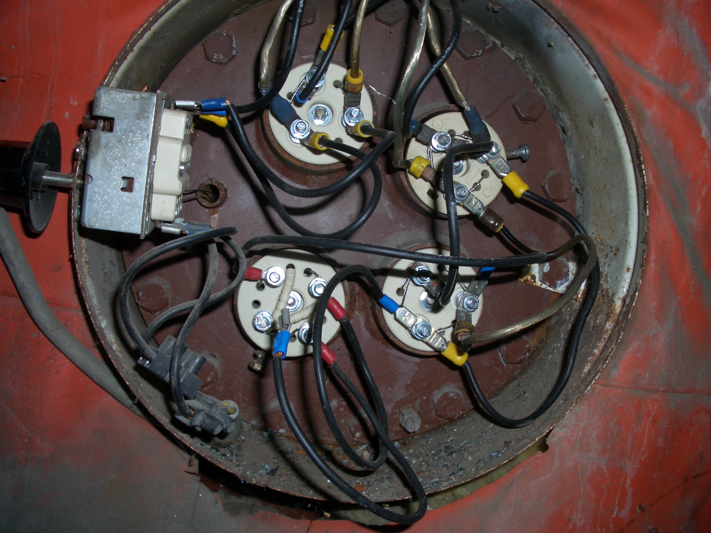

von Peter W. (peter510)
Vielen Dank Martin für die Ausführung!
Also ich versuche es , dir zu erklären das man eine bessere übersicht
hat.
Ein Warmwasserspeicher  1000 Liter wo an einen Holzkessel angeschlossen
ist
solange ich da bin und das System befeuere ist alles i.o.
Wenn ich einen Tag weg bin, kommt der Termostat im Speicher zum Zug ,
nach dem Motto "mir fehlt die Wärme" und dann kommen eben diese 4
Keramikheizeinsätze zum zug , die Heizstäbe haben die
Anschlussmöglichkeit
im Stern System das heisst alle vier werden in Serie geschaltet
Theoretisch 3 Phasen an Stab 1 , von Stab eins mit drei Phasen auf Stab
und das selbe Scenario mit den zwei anderen Heizstäbe , wo
gekennzeichnet sind mit 3x400 V  2400W  das ganze ist abgesichert mit 3,
16 zehner Sicherungen.
Bis anhin war das auch so und funktionierte tadellos ohne das der
Sicherungskasten resp. Sicherungen zu heiss wurden.
Erst nachdem ich zwei Heizstäbe auswechseln musste fängt die
Leidensgeschichte an.
Vielleicht hast du eine vernüftige Erklärung
Danke zum vorraus
Gruss
Peter

von Martin L. (martin_l22)
Sodarle, war zu faul zum schaltplan zeichnen...
Sternschaltung:
http://de.wikipedia.org/wiki/Sternschaltung
Dreieckschaltung:
http://de.wikipedia.org/wiki/Dreieckschaltung
Bitte ein Bild von dem Anschluss der Heizstäbe machen,
Eventuell wenn möglich auch ein Bild der Verteilung wo man
vielleicht sogar die Anschlüsse, Kabel etc. sieht.
Mfg!

von Leo .. (-headtrick-)
@ P Witschard
Laß dir vom Hersteller einen Schaltplan schicken und vergleich
Ist- und Sollbeschaltung.
Danke Leo
Werde diese Schaltpläne besorgen und sende sie mit den Fotos der
Keramikheizeinsätze.
gruss
Peter

von Wolfgang H. (whe)
Bei dem Satz 3 Phasen an Stab 1 gehen bei mir die roten Laternen an.
Achtung!!!!! R,S,T bzw L1, L2, L3 sind um 120 Grad phasen verschoben.
Sternsystem hat mit schalten wir mal ein paar Widerständ in Reihe rein
gar nichts zutun. Alle 3 Phasen löschen sich bei synchronlast
viertuellem Stern N aus, ev fix N bei asynchron.
Sternschaltung bei synchronlast jeder Widerstand betriebsspg. 230V
L1 Widerstand Sternpunkt (N) 2500 W ca. 11,5 A 20 Ohm
L2 Widerstand Sternpunkt (N)
L3 Widerstand Sternpunkt (N)
Dreieckschaltung jeder Widerstand wird zwischen zwei Phasen 400V
betriebsspg
L1 Widerstand L2 Widerstand L3 Widerstand L1
Gefährlich wird es wenn man aus einer Sternschaltung eine Phasen
Sternpunk drehung begeht.
L1 Widerstand Sternpunkt L3  400V 20 Ohm 8000 W 20 A
L2 Widerstand Sternpunkt L3  400V 20 Ohm 8000 W 20 A
N  Widerstand Sternpunkt L3  230V 20 Ohm 2500 W 11,5 A
Dringend Prüfen!!!!!!!!!
Gefährlich !!!!!!
Überlast?????
Spannung über Widerstand messen.
Gruß WHE
Hall Jens
Ja es sind Schmelzsicherungen.
Ich sende dir die Beschaltung der 4 Heizelemte zu ein Heizlemt unten
links
kommt mir vor das er nicht genau so funktioniert wie die anderen drei
Vielleicht siest du das ich ein Zuleitungsdraht also eine Phase mit dem
blauen Stecker entfernt habe und siehe da im Sicherunskasten ist die
Temp.merklich runtergegangen nur mehr warm.
Aber trotzdem hätte ich Interesse wie man die Beschaltung machen kann
ohne das es warm wird.
Danke für die Mühe
Gruss
Peter

von Ulrich E. (ulrich_e)
Habe das Bild gerade angeschaut?
Sehe ich das richtig das du GN/GE für einen Außenleiter missbrauchst?
Sind in den Klemmen auch Aderendhülsen?
Heutzutage gibts so schöne Verbindungstechnik. Das geht auch
schöner=>sicherer
Falls da tatsächlich Gn/Ge unter Spannung steht dann ist genau das der
Grund weshalb ich in fremden Installationen vor der Arbeit immer den
Neutralleiter und Schutzleiter auf Spannungsfreiheit überprüfe.
Generell:
Alle Heizstäbe bis auf der neue haben nur drei Anschlüsse, der andere
vier. Das ist sehr komisch!
Also mal davon abgesehen das der ganze Boiler vom elektrischen her fürn
A****
ist, der allgemein Zustand absolut grotten schlecht ist. Die Zuleitung
neben dem das sie falsch dimensioniert ist, auch noch zu wenig Drähte

@Peter Witschard
Lass bitte die Finger von dem Gerät, es kann nur in die Hose gehen! Lass
einen Elektriker da ran! Es bringt alles andere nichts!
Allerdings wird der Elektriker dir dann hoffentlich sagen das es nichts
mehr bringt an dem Gerät etwas zu machen, durch die falschen Baumarkt
Kabelschuhe sind vermutlich die Anschlüsse so heiss geworden das die
Übergangswiderstände schon mehr heizen als die Stäbe an sich, sehr geil
sind natürlich auch die Verbindungsdrähte - ein normaler Elektriker
nimmt H07V-K Drähte NUR für die Installation von Verteilungen etc aber
definitiv nicht für Heizgeräten! Hier gehören Silikonisolierte Leitungen
hin meistens 2,5mm².
Dann gehts weiter zur Anschlussleitung:
Ein Ölflex 3*1,5mm² ist zwar von der Isolierung her gar nicht mal so
schlecht gewählt, ABER in Deutschland gibt es eine Schutzleiter pflicht
das heisst so ziemlich jedes Gerät (besser gesagt jedes mit Schutzklasse
1) muss so einen Grün-Gelben Leiter haben. Aber nicht als Phase oder
sonst etwas sondern als Schutzleiterverbindung zum Gehäuse!
Ein von mir gewähltes Kabel währe ohne zu wissen wie lange die Zuleitung
ist etc ein 5*2,5mm² je nach Einsatzort auch als Ölflex.
Hier liegt vermutlich auch ein grund warum nicht der Boiler der
heisseste Punkt in deiner Installation ist:
Neben dem das die Sicherung heizt, ne es heizt alles bis in den Boiler
hinein. Mein Vorschlag wäre die Leitung um ein Wasserrohr zu wickeln,
dann sparste dir einen Boiler! Das war nur ein Spass, nicht machen!!!
Im Endeffekt würde ich sagen, egal wer das Verbrochen hat, dein Boiler
hat nur noch Schrottwert. Das Geld was es kostet den wieder
Ordnungsgemäß in schuss zu bekommen kostet wahrscheinlich deutlich mehr
als ein neuer!
Sehr schön ist auch die Schwarze Leitung oben leicht rechts ausserhalb
der Mitte da sieht man schön wie sich die Isolierung in ihre
Bestandteile auflöst.
Achso was mir noch nebenbei aufgefallen ist, ist das man die Schrauben
vom Kranz noch nie geöffnet hat also vermutlich auch noch nie richtig
entkalkt hat. Daher werden vermutlich die Heizer auch immer schneller
sterben da sie zu heiss werden!
Also bitte bitte lass die Finger von dem Boiler!
Es kann nichts sinnvolles dabei herauskommen!
@Jens G
Das sind ziemlich sicher Halogen anschluss kabel! ;) Erklärt vielleicht
auch die seltsam bräunliche Färbung :)
@Ulrich E.
Ich sehe mal keine Aderendhülsen vermutlich sind keine drin...
P.s.: Sorry das ich es so hart schreibe, nur hat es leider wirklich
keinen sinn mehr! Alles was man daran noch macht, macht die allgemein
Situation nur noch schlimmer!
P.p.s.: Wennste versprichst das du den Boiler trotzdem entsorgst kann
ich dir sagen wo der Fehler vermutlich am Anschluss des vierten
Heizelementes liegt! Hab es gerade gefunden!

Ich hoffe ich kann es dies mal etwas verständlicher erklären.
Jeder der vier Heizer wird aus meiner sicht und nach Bild mit L1, L2, L3
versorgt.
Da es sich um 2 Unterschiedliche Hersteller handelt. So sehe ich das,
ist in den alten Elemente die internen Heizelementenverdrahtung in
Dreieck.
Währen die neuen Elemente warscheinlich intern in Stern verdrahtet sind.
Um in beiden fällen zugleichen Leistung zu kommen, ist dies nur durch
einen erhöhten Strom möglich.
Schlicht weg die Neuen Elemente sind nicht identisch mit den Alten.
Hersteller fragen nach dem Aufnahmestrom.
Alt:2500W
 Extern   Intern Verdrahtung intern
L1        Heizer verbindung zu L2
L2        Heizer verbindung zu L3 Spg über interne Windung 400V
L3        Heizer verbindung zu L1 3,6A hoch Ohmiger 110 Ohm pro internem
                                                            Heizer
Neuer:2500W
L1       Heizer Sternpunkt
L2       Heizer Sternpunkt Spg über internen Windungen 230V
L3       Heizer Sternpunkt 6,3A nieder Ohmiger 36,5 Ohm pro internem
Heizer
Ev ausgeschltet Widerstandmessen.

@ Martin , da du ja noch eine Erklärung schuldig bist,
du meinst sicherlich mit "wahrscheinl. gefundenen Fehler" den fehlenden
N am 4. neuen Heizelement, oder eine Fehlbeschaltung dieses?
So wie es aussieht kann man das aber nicht genau zuordnen und bräuchte
den Anschaltplan für das Element, sieht näml. i.O. verschalten aus und
sollte auch so funktionieren, ohne N - oder ebend gar Nicht, weil
fehlender N-Leiter und Aufteilung in Stern , nicht in Dreieck.

Hallo Martin!
Danke für deine Auslegung , betreffend Härte muss ich sagen , das die
Wahrheit immer härter ist.
Aber jetzt zum leidigen Thema selbst , was du angedeutet hast mit dem
Heizstab vier macht mich eigentlich schon etwas stutzig , das war ein
ausgewiesener Elektriker der das Ding bestellt hat.
Das mit der Entsorgung geht klar , aber was denkst du jetzt definitif
über den 4 Heizer , ich denke der ist anders verdrahtet als die anderen
drei
es gibt aber keine vier Anschlüsse , sondern den von dir gemeinte vierte
Anschluss , ist nur eine interne Verdrahtung man kann es auf dem Foto
gut sehen.
Aber wie gesagt Danke für die profisionelle Aufklöärung aller
Beteiligten
Einen schönen gruss
aus der Schweiz
Peter

@sven, @all:
Sorry das es so lange gedauert hat, ich hatte eigentlich gestern noch
geschrieben aber mein Beitrag ist irgendwohin ins Nirvana verschwunden
o.o?
Also:
Meine Behauptung:
Mindestens ein Heizstab ist noch defekt bzw. fehlt vielleicht eine
Phase.
Dadurch verschiebt sich der Sternpunkt im letzten Heizer, welcher
dadurch zu viel Leistung verbräht. Das weitere Problem wird sein das der
stb fehlt bzw. defekt ist und daher die Heizer auch nicht mehr trennt
diese daher dann auch überhitzen.
Aber heute bei einer erneuten Betrachtung leuchtet mir das nicht mehr so
klar ein wie gestern könnte aber auch an dem Sekt von gerade eben
liegen...
Seis drum! ;)
Habt ihr jetzt schon ne Gerätschaft gesehen die aussieht wie ein STB?
Der Temperatur steller an der front kann es ja eigentlich nicht sein?!
@Peter Witschard:
edit::
Ja nach ganz genauer Betrachtung ist mir das dann auch aufgefallen das
es der Sternpunkt ist der nach aussen geführt ist, die Frage ist dann
nur ob man den Heizstab dann nicht umklemmen kann? Das hätte aber in der
Montage anleitung stehen müssen...
Hat der Elektriker der den Heizstab bestellt hat dann auch eingebaut?
Wenn ja würde ich den dann nicht mehr holen! ;)
