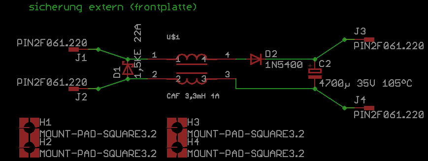

von Michael F. (startrekmichi)
So, ich habe jetzt schon mal den Filter zusammengesucht. Das müsste
alles passen, oder?
mfg
 Michi
von Valentin B. (nitnelav) Benutzerseite
Irgendwie fehlt mir da eine Sicherung.
Wenn D1 eine Zenerdiode mit 12V ist, geht die als erstes drauf.
So etwas kommt immer mit Transistor an den Ausgang!
Mit freundlichen Grüßen,
Valentin Buck
Deshalb steht auch oben drüber: "Sicherung extern (Frontplatte)". Dann
muss man nämlich nicht immer das Gehäuse aufmachen.
D1 ist übrigens eine 22V 1,5kW Suppressordiode.
mfg
 Michi
