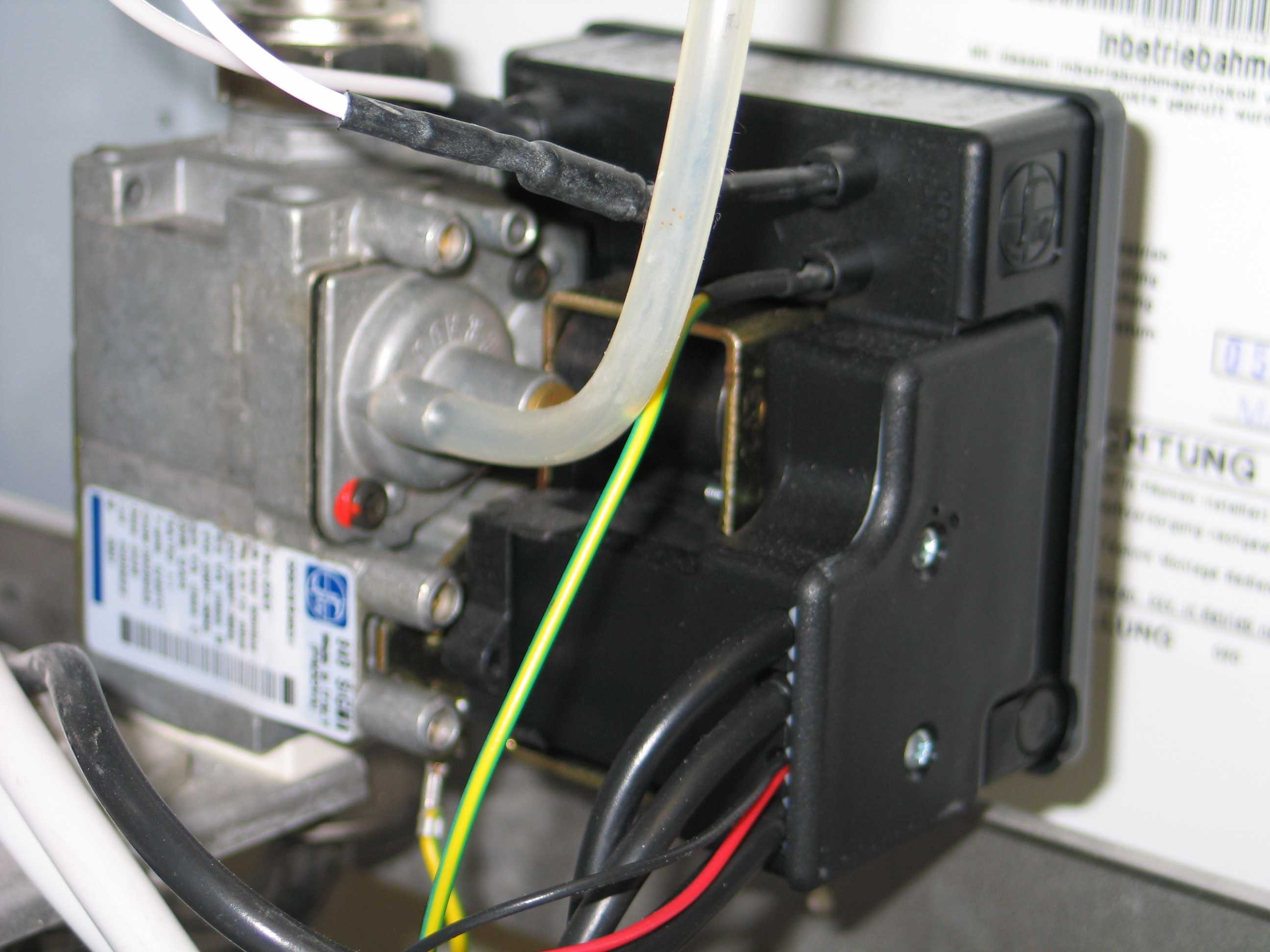

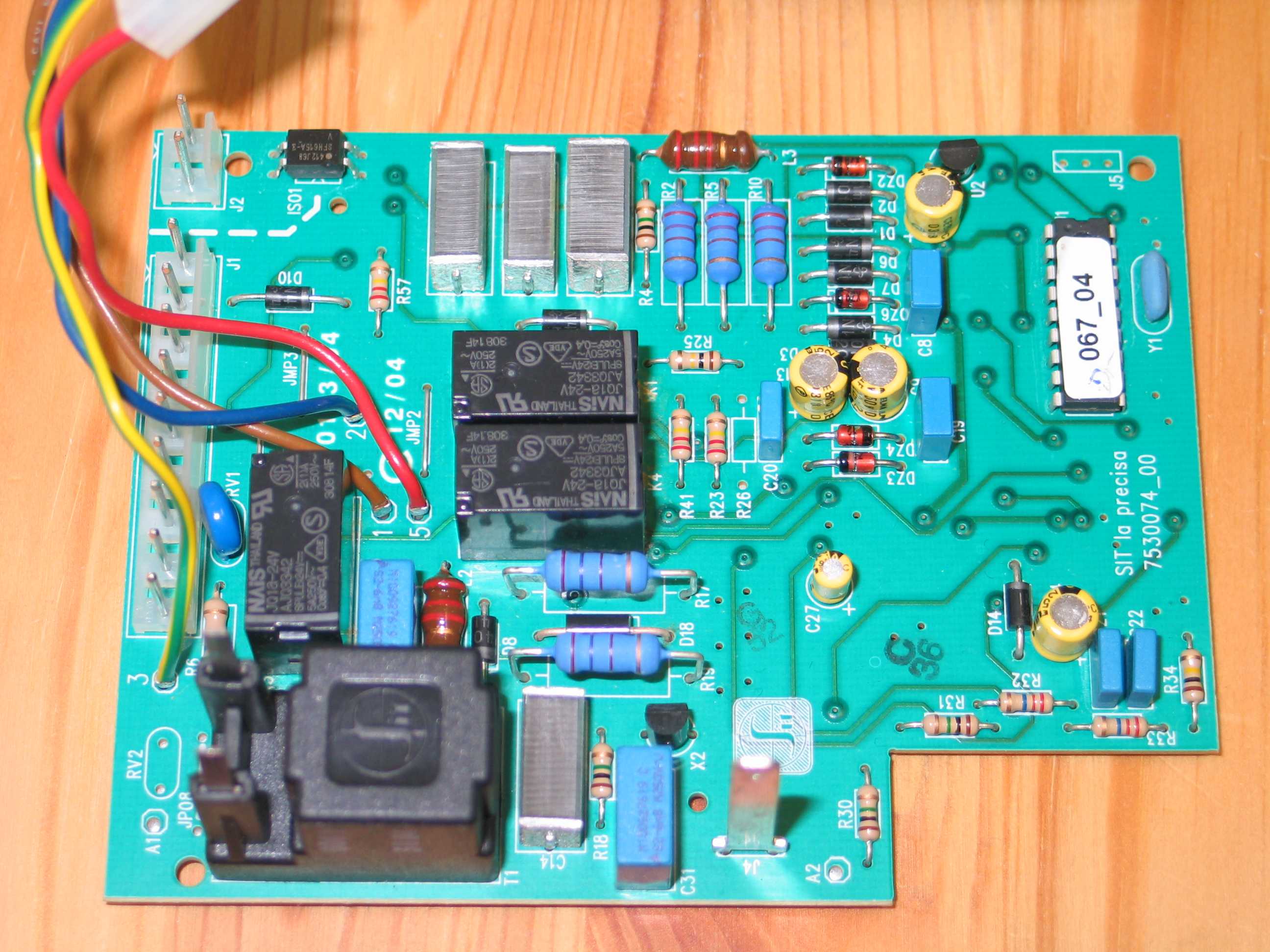

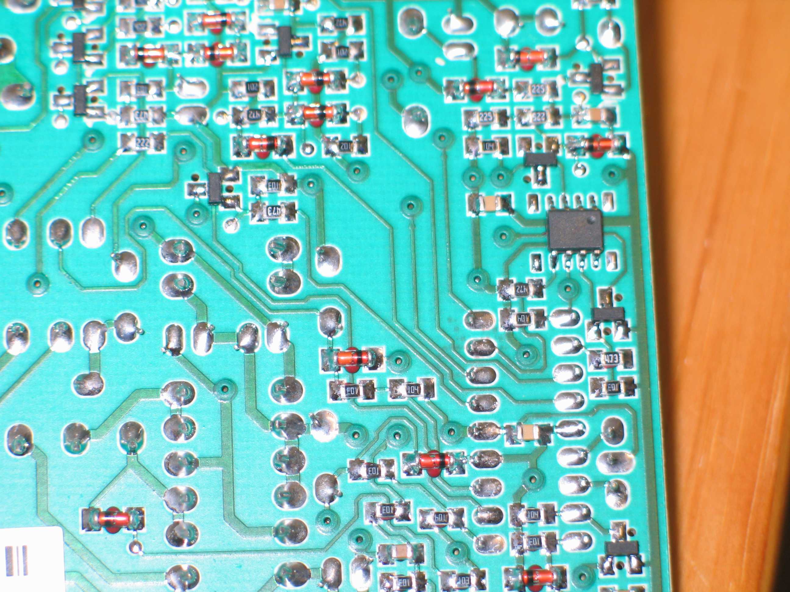

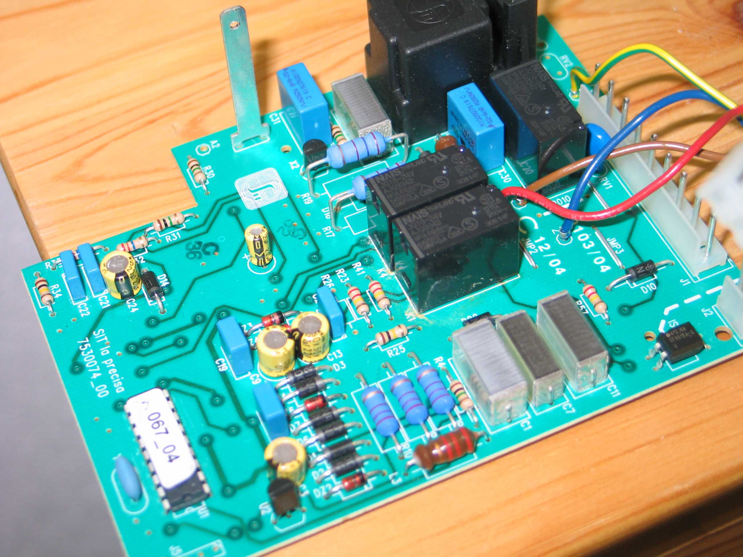

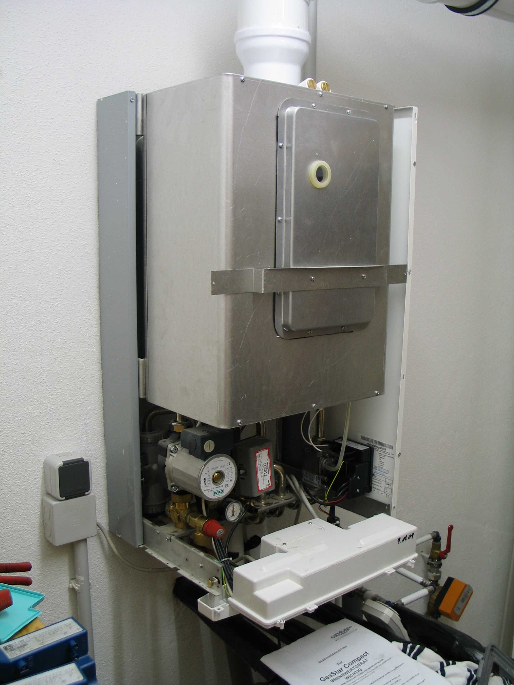

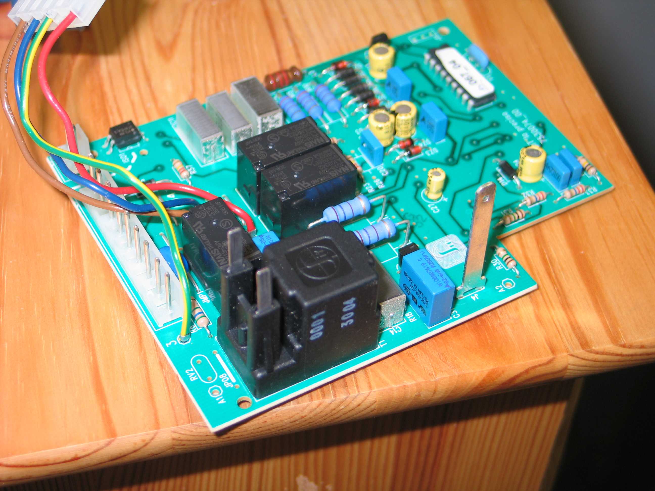

Auf den beigefügten Bildern ist folgendes zu sehen:

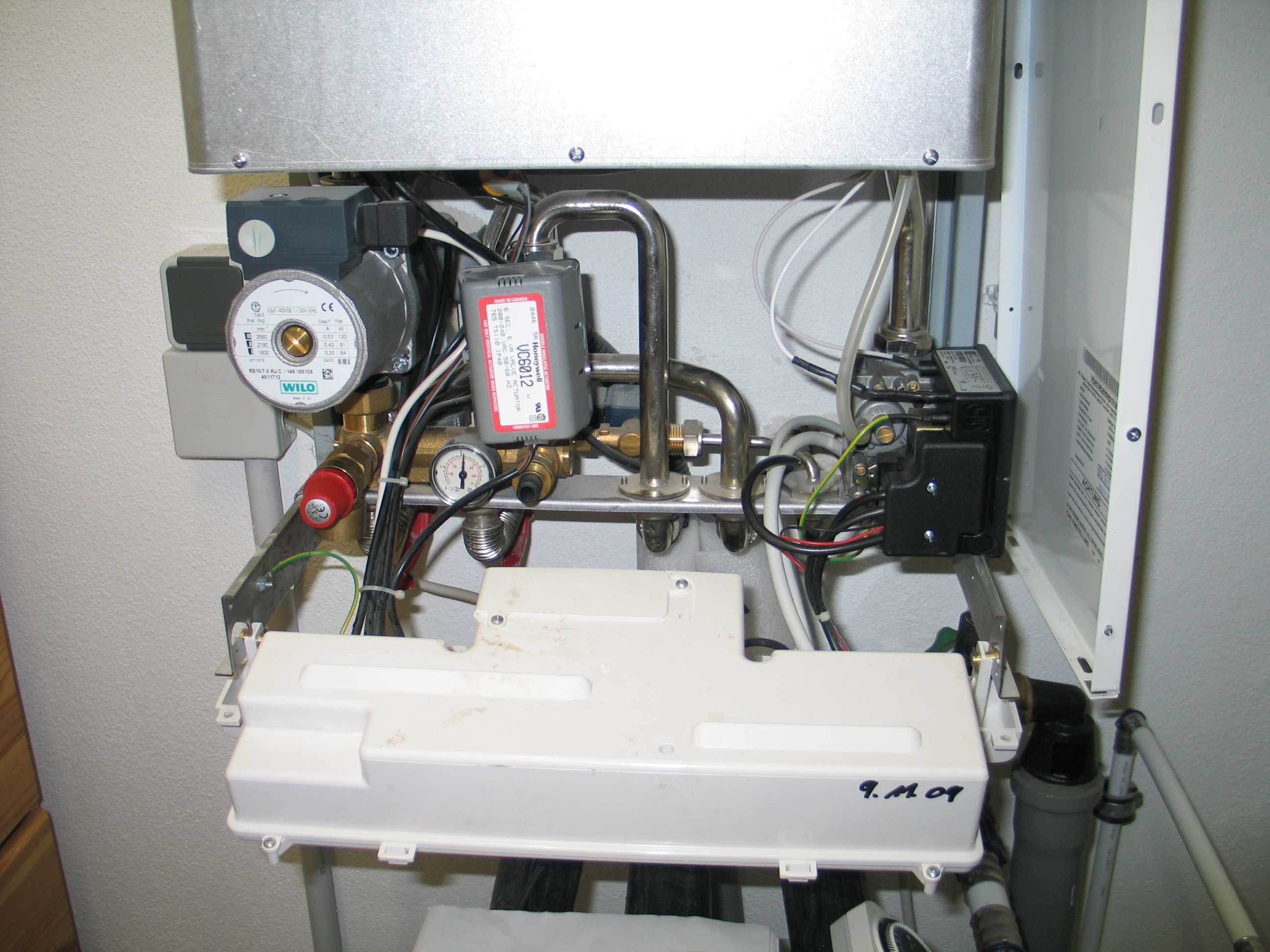

Bild 1: Therme ohne Deckbleche

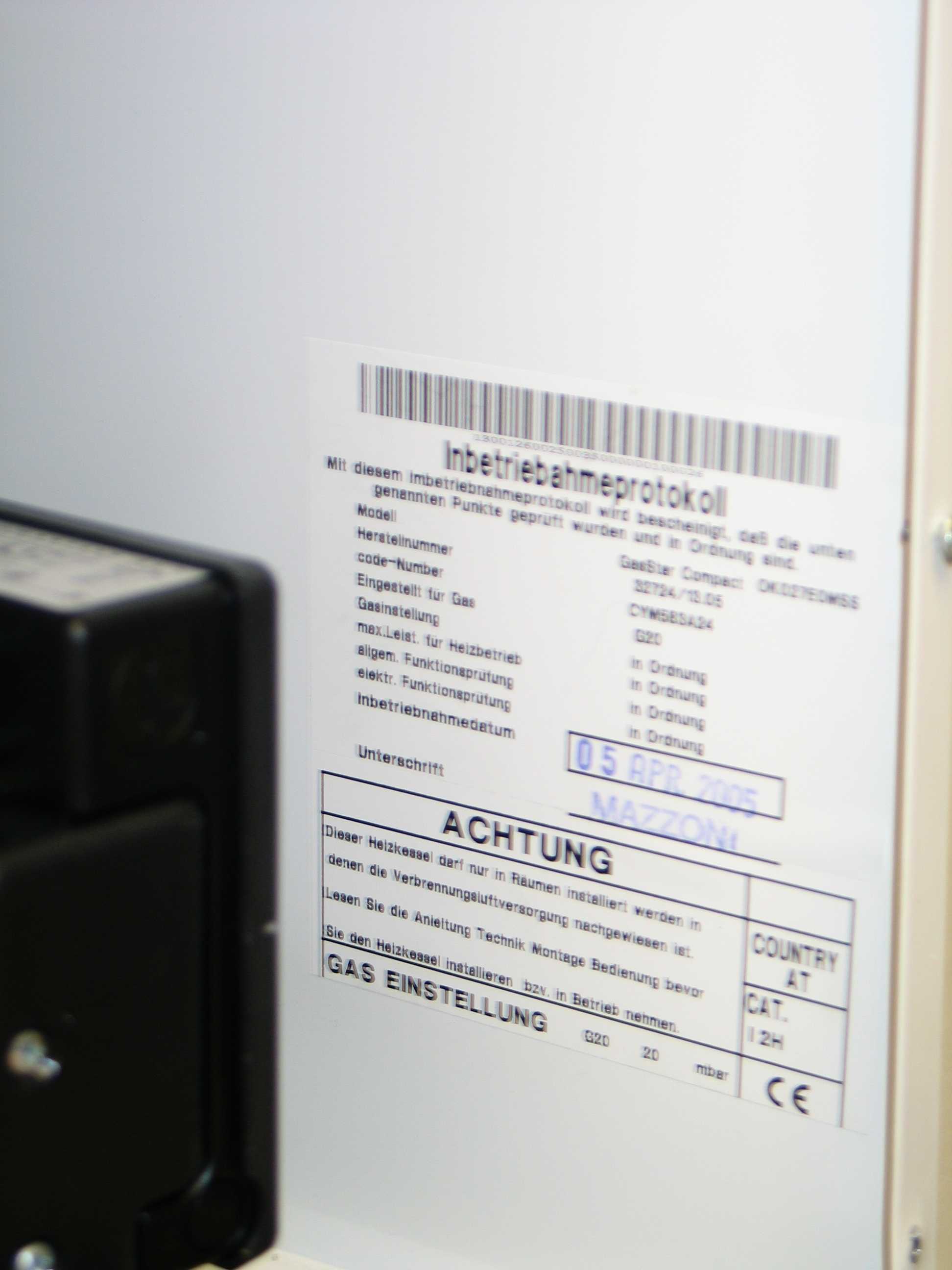

Bild 2: Seriennummern der Therme
Bild 3: bereits 2mal ausgetauschtes Zündgerät. Die vorherigen waren Blau
mit türkisem Deckel.

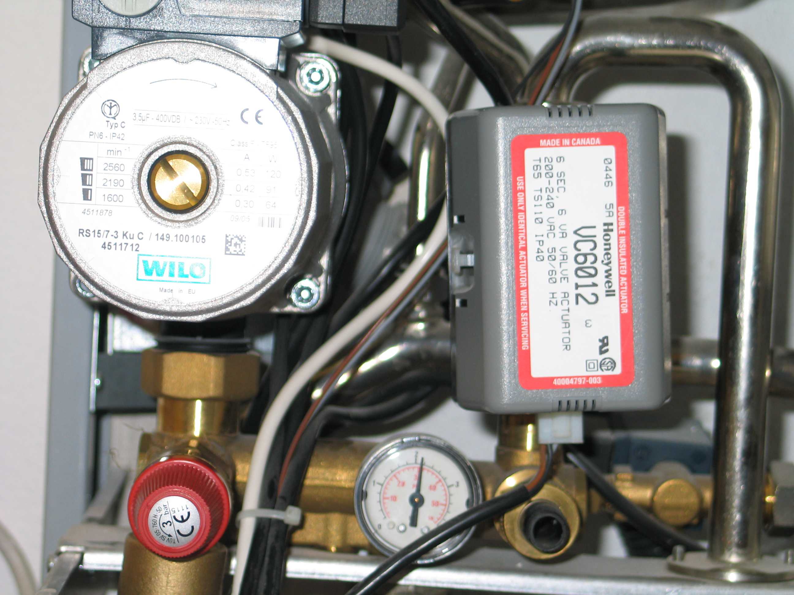

Bild 4: Wasserpumpe mit Umschaltventil für Heizung und
Warmwasserbereitung
Bild 5: Therme von vorne

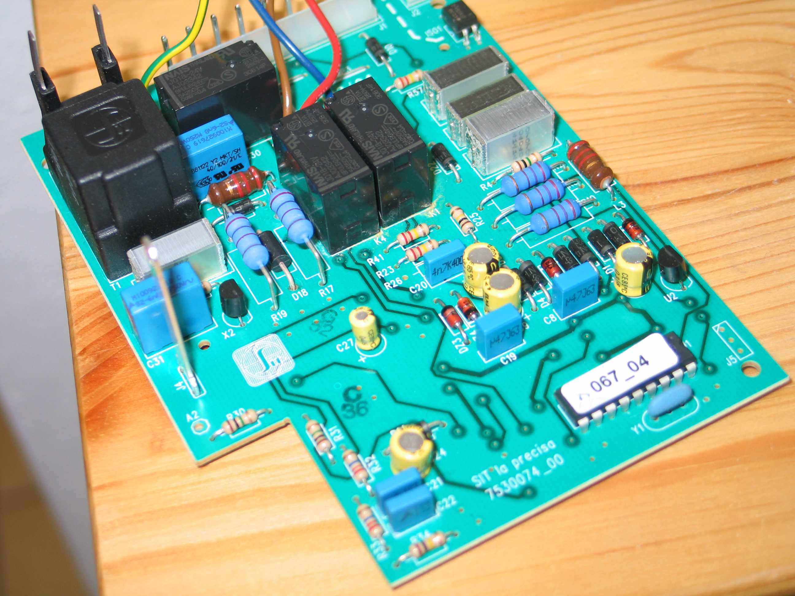

Bild 6: defekte Platine aus Zündgerät
Bild 7: Unterseite von def. Platine

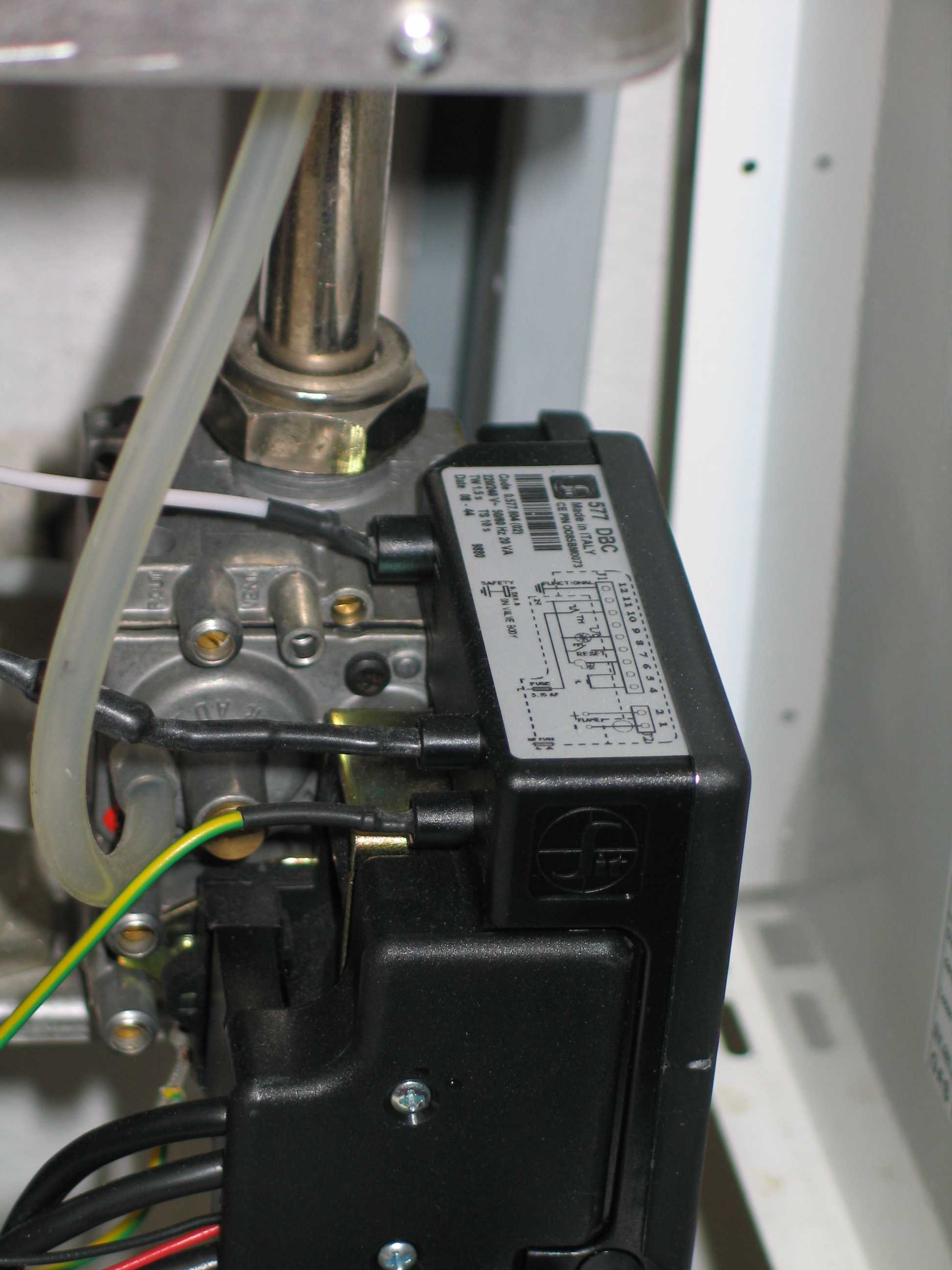

Bild 8: Zündgerät wie es auf dem Gasventil sitzt.
Bild 9: nochmals mit mehr übersicht
bild 10-14: Zündgerätplatine aus verschiedenen Richtungen (Unter dem
Aufkleber ist ein PIC versteckt)

Wenn ich die Platinenseite grob analysiere, wird die Zündspule von dem
einzeln stehenden Relais getaktet. Hat das Relais vielleicht
verschlissene Kontakte? Vielleicht mal die Relais gegeneinander
tauschen, dann ist vielleicht eine andere Funktion fehlerhaft aber man
ist der Ursache ein Stück näher.

Bei K1 sind "Kalkränder" von Feuchtigkeit.
Ich tippe ebenfalls auf die Relais.
Gruß Anja
von gk (Gast)
Die Lötstellen an dz3 und dz4 sehen zumindest auf dem Bild merkwürdig
aus.
gk
es wäre sicherlich nicht falsch oder schädlich, mal alle bedrahteten
Bauelemente nachzulöten.....
von Ichauch (Gast)
Ja, Anjas Kalkränder sind verdächtig, so eine Soße unterkriecht den
Schutzlack und frisst Kupferbahnen weg. Haste das K1 auch mal draussen

steht was von 4A Sicherung. Kann das dieses schwarze Bauteil an Position
D18 sein. Beim Durchmessen mit dem Diodentester bekomme ich keinen
Durchgang. Auf dem Bauteil ist auch kein Ring oder sonstige Markierung
zu sehen. Was ist das für ein Bauteil, hat das schon mal wer gesehen?

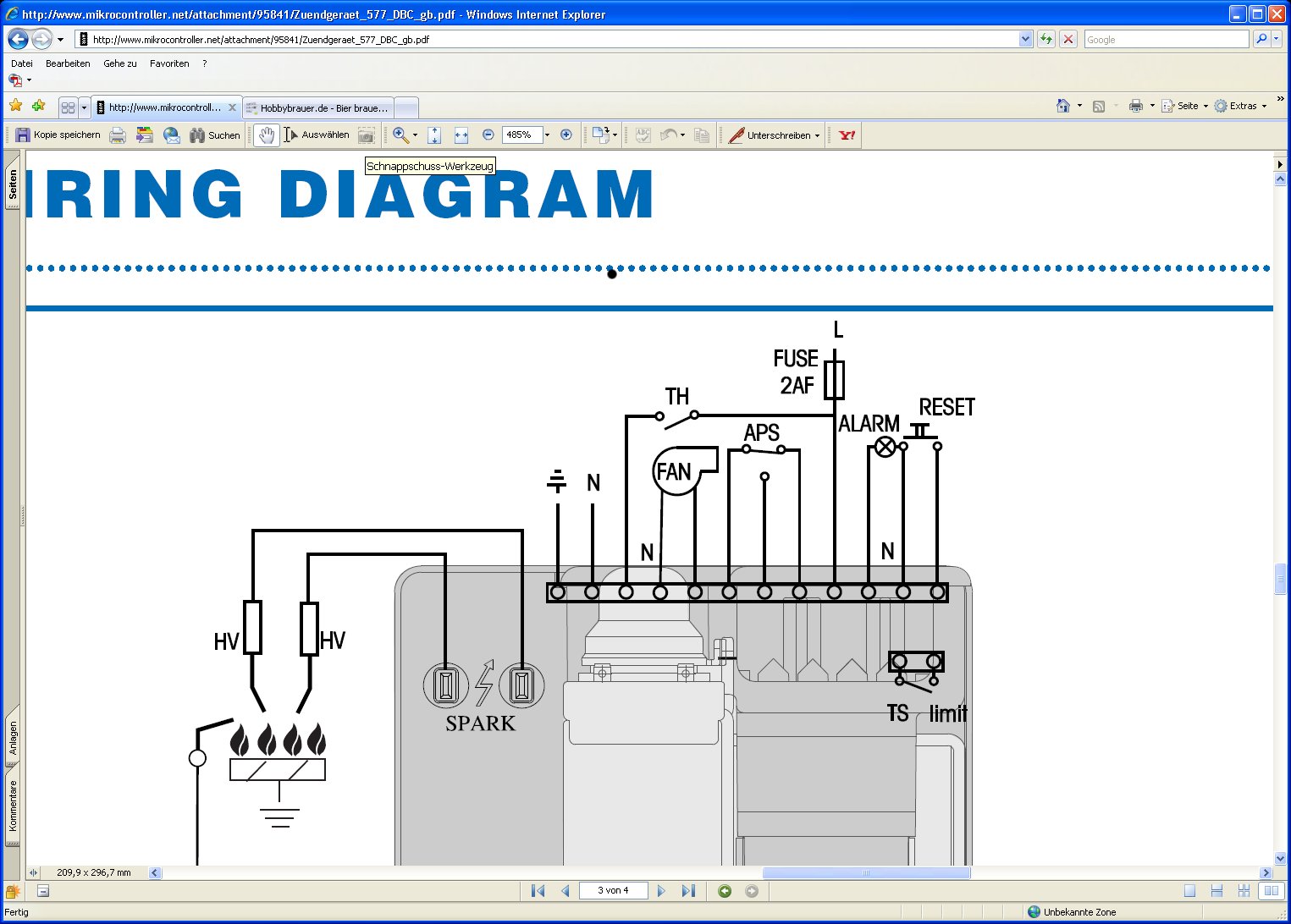

In dem Dokument
http://www.mikrocontroller.net/attachment/95841/Zuendgeraet_577_DBC_gb.pdf
ist auf Seite 4 die Abfolge beschrieben, was die Platine macht. Dadurch
sollte doch zu identifizieren sein, ob der Flammenwächter "ok" meldet,
bzw. ob ein Zündsignal zum Zündtrafo geht.
D18 scheint von der Bezeichnung her eher eine Diode zu sein. Die
Einbaulage von D18 ist anhand des Positionsaufdrucks zu erkennen
(Kathodenstrich auf Print). Wenn du die Diode auslötest, dann merk dir
(sofern die Beschriftung da "abgeschubbelt" ist) WIERUM du das Teil
ausgelötet hast.
Die Diode geht direkt zum Zündtrafo. Nicht unwahrscheinlich, daß die
eventuell kaputt ist.
Ausserdem halt mal den Zündtrafo ohmsch durchmessen (ggf. D18 und
Zündtrafo mit einer funktionierenden Referenzplatine zumindest
meßtechnisch gegenprüfen)

>>>>>> Mit neuem Teil funktioniert der Flammenwächter. Es ist das hintere weiße
Kabel was von oben kommt(im Bild Image005).

>>>>>>>> Die Kabel sind für die Ansteuerung des Gas-Magnetventils. Die
Stromversorgung kommt über die Steckerleiste. Im beigefügten Bild ist eine
Pinbelegung.
> In dem Dokument
> ausgelötet hast.
Dem werde ich auf den Grund gehen, indem ich die noch funktionierende
Schaltung gewaltsam öffne.
Ist gleich, aber ohne
> Die "interne Sicherung" gemäß der Beschreibung würde ich weiter vorne
> (=näher zur Stromversorgung) im Schaltkreis vermuten, aber ausschließen
> mag ich das auch nicht, daß die Diode eine "Sicherungs" Schutzfuktion
> hat.
Vorerst Danke für deine Hilfe. Näheres Morgen.
Schöne Grüße Alex
von Alexander H. (ah75)
!!!! JUHU Problem gelöst !!!!!!!!!!
Nachdem ich alle Relais ausgetauscht habe, war die Hoffnung groß aber
leider hat das nichts gebracht.
Dann habe ich das letzte Teil ausgetauscht. Das war dann auch des
Rätsels Lösung.
Das Bauteil D18 eine Z-Diode(oben in Bild11 zu sehen), die bei 190V den
Stromfluß durchschaltet übernimmt die Zündung. Das Bauteil heißt K2000G
von Littlefuse. Ist zu beziehen bei farn e ll oder digik e y(leider 18€
Versandkosten), doch dort durfte ich es als privater nicht beziehen.
Dann bestellte ich es bei Elektronik Aigner in Linz und konnte es ohne
Versandkosten abholen. Es lebe der lokale Elektronikladen! Stückpreis
ca. heiße €2,- anstatt 160€ für die ganze Schaltung beim
Vertragshändler.
Bei der Inbetriebnahme habe ich erst einmal geschwitzt, denn die Heizung
hat nicht beim ersten Mal gezündet, aber dann nach dem dritten Mal hat
es dann gefunkt und die Heizung ist angelaufen.
Juhu!!!!!
Viele Dank an euch Kollegen hier im Forum für eure Hilfsbereitschaft.
Vielleicht hat mal wieder wer so ein Problem und kann sich ne Menge
Kohle durch diesen Beitrag sparen. Wäre nett um ein kleines Posting.
!Glück Auf!
Alex
