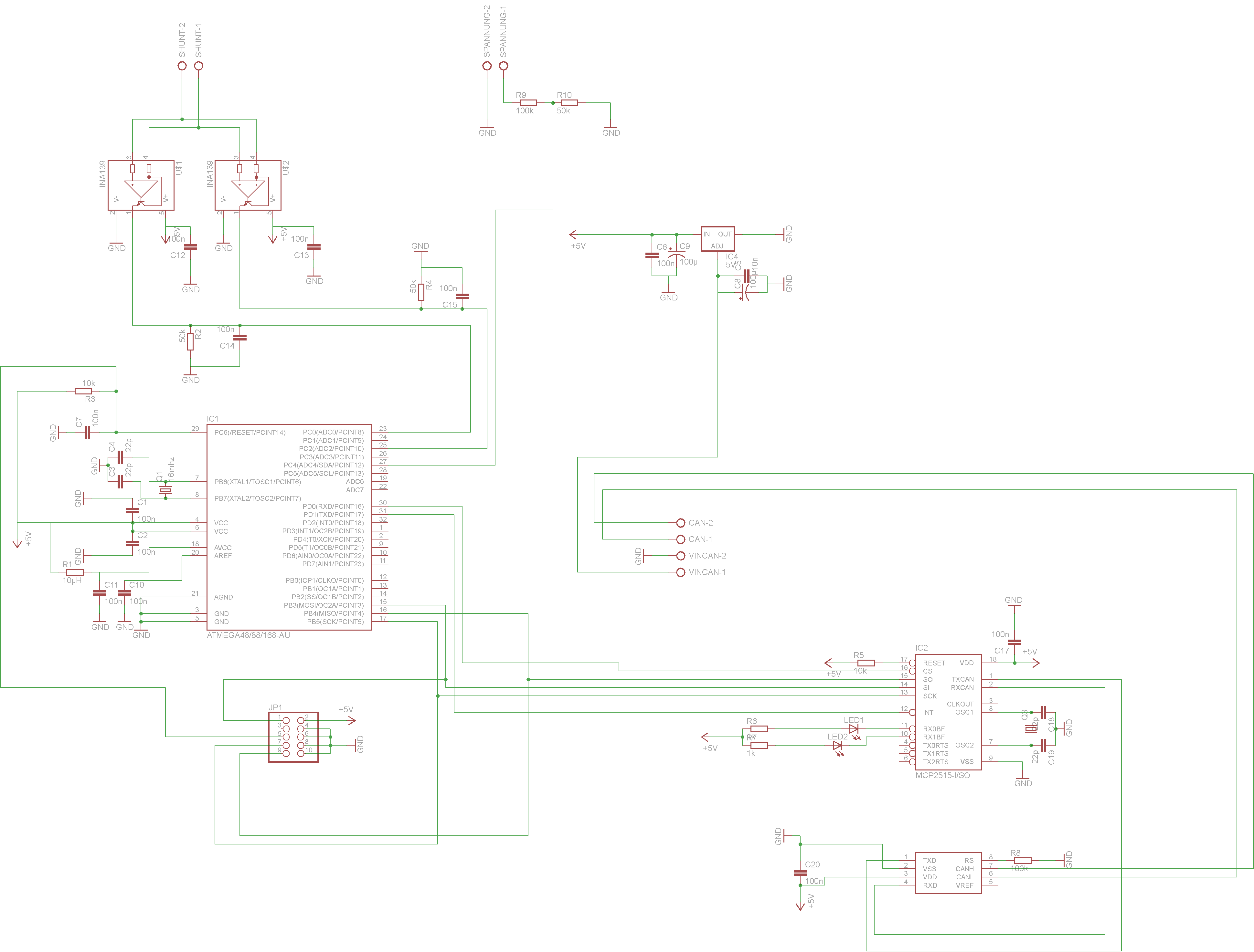

Hallo Ich werde das ganze mit einen Shunt machen 200A Shunt vorhanden INA139 auch. Werde mal eine Schaltung entwerfen. Noch ne Frage zum ADC wie richtig Filtern mit L/C wie im DB des ATMEGA oder muß noch was rein?? Der INA muß der auch gefiltert werden???? Danke Gruß Andy
Hallo Hier mal ein Schaltplan Ist zwar noch die CAN STeuerung mit drin aber stört nicht den eigendlichen. Danke Gruß Andy
