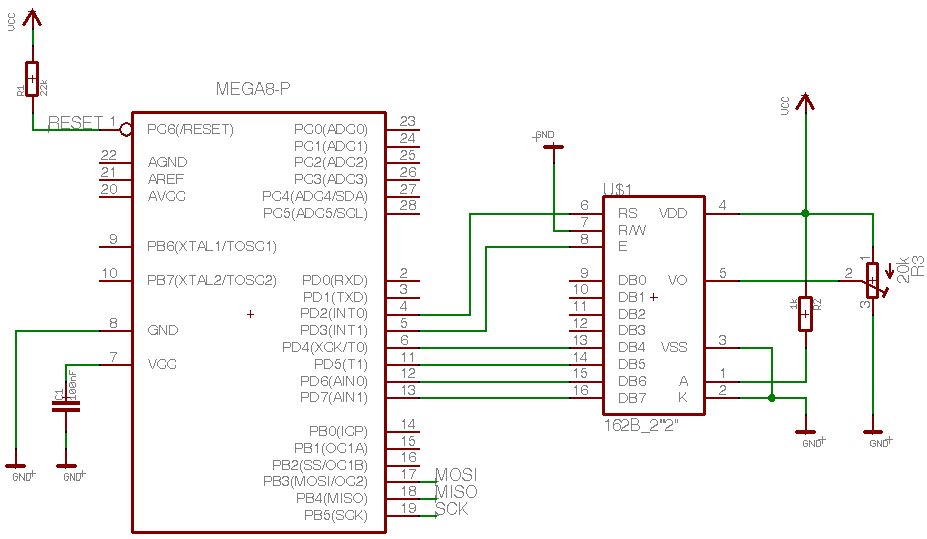

Hallo!
Ich möchte ein LCD-Display 162B von Displaytech (16x2 Characters) zum
Laufen bringen. Hat jemand eine funktionierende Init-Routine? Ich
verwende einen ATMega8!
Vielen Dank!
Ledi

Nach eingehender Prüfung konnte ich bis jetzt keinen Fehler feststellen.
Anbei mein Schaltplan, das Datenblatt und der verwendete
Initialisierungscode.
Der Kontrast des Displays lässt sich regeln, wird aber nur in der 1.
Zeile angezeigt.

von Antwort (Gast)
Du solltest die unbenutzten Datenpins (DB0-DB3) auf GND legen. Offene
Eingänge können jedes beliebige Potential annehmen. So kann es dann
seind as die initialisierung mal klappt, und mal nicht.
von H. G. (ledi)
Hab ich gemacht! Hilft aber leider nicht.
von Spess53 (Gast)
Hi
Vor solchen Vorschlägen sollte man das Datenblatt lesen.
Displaycontroller haben im allgemeinen einen integrierten
Pull-Up-widerstand. Eine Verbindung nach GND ist da eher
kontraproduktiv.
Datenblatt vom KS0070:
DB0~DB3  'During 4-bit bus mode open these pins'
MfG Spess
von Thorsten (Gast)
Deine Init-Routine sendet am Anfang anscheinend nur einmal das Function
Set ans Display. Im Datenblatt steht aber, dass das dreimal nacheinander
geschehen muss.

von H. G. (ledi)
Die Displayanzeige funktioniert grundsätzlich. Allerdings erhalte ich in
der 1. Zeile nur wirres Zeug (000/0000////<<<).
Kann mir wer beim Function-Set helfen? Ich komme damit nicht so ganz
klar!
von Karl H. (kbuchegg)
Wenn du prinzipiell eine Anzeige hast, dann liegt das Problem nicht mehr
in der Init oder im Function Set.
* Anzeigefunktion untersuchen
* Nochmal die Verdrahtung kontrollieren, ob da nicht 2 Datenleitungen
vertauscht wurden.
von H. G. (ledi)
Habs schon!!!
Ich habe die Init-Routine wie folgt geändert:
/****** Initialisierung des LCD Controllers */
void lcd_init()
  /* Port auf Ausgang schalten */
  LCDPORT = 0x00;
  LCDDDR  = 0xFF;
  _delay_ms(50); // Warten bis LCD bereit ...
  /* 4-bit Modus konfigurieren ------Function-Set 1*/
