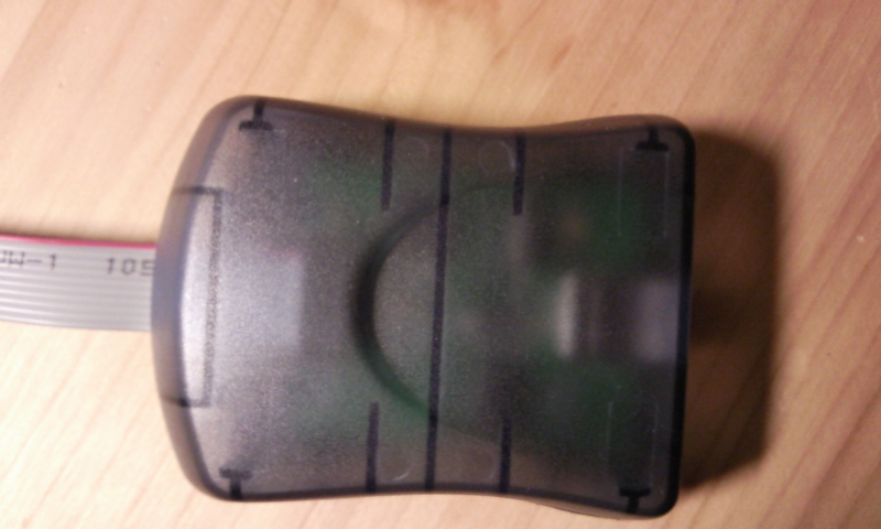

Hallo! Ich habe seit neuestem windows 7 64 bit und möchte damit mit meinem avrisp mkII programmieren. Leider erkennt das avrstudio 4.18 sp3 den programmer einfach nicht. Ich habe hier schon sehr viel durchgelesen. Da ich gelesen habe, dass es mit dem clon des avrisp nicht geht, wollte ich fragen, ob es sein kann, das mein gerät ein Clon ist, obwohl es in dieser plastik-hülle ist, die auch auf der atmel-homepage abgebildet ist. Der einzig erkennbare unterschied ist, dass nicht "AVR" daraufsteht. Gibt es sonst eine möglichtkeit, zu überprüfen ob das ein originaler ist? Vielen Dank! Erdbewohner
Wenn da nicht "AVR" draufsteht, ist da wahrscheinlich auch kein "AVR" drin. Kann mir keinen Grund vorstellen, warum Atmel bei einem Teil seiner Geräte auf sein Branding verzichten sollte. Auf der Unterseite auf der Platine steht übrigends auch noch mal "AVR" drauf. Sieht schon sehr nach Fake aus. Aber ist der Jungo-Treiber überhaupt für 64 Bit? mfg.
Hallo, also bei mir gibt es mit AVR STudio 4.18 unter Win7 64 keinerlei Probleme. Kannst du mal ein Bild von der Platine des ISP machen?
Thomas Eckmann schrieb: > Auf der Unterseite auf der > Platine steht übrigends auch noch mal "AVR" drauf. Ja, dort ist der stirchcode und es steht AVRISP
Raphael F. schrieb: > Ja, dort ist der stirchcode und es steht AVRISP Ist das noch ein alter AVRISP, also ein MK I ? Bei meinem steht auf dem Aufkleber AVRISP MK II und der Strichcode. Was ich aber meinte ist die Platinenunterseite da steht dick und fett "AVR" drauf. Die ganze Platine ist bei meinem aber eine andere. Links vom Flachbadkabel "guckt" auch eine Led aus dem Gehäuse. mfg.
MK I hat glaube ich RS232. Scheidet also aus. Also Clone. Wo hast du den denn gekauft? mfg.
also bei mir steht nur avrisp drauf, aber weil auf der atmel-homepage der mkI ein anderes Gehäuse (weiss) hat, bin ich davon ausgegangen, dass es ein mkII ist.
Die Platine des "echten" AVRisp mkII ist wesentlich üppiger bestückt. Kannst es ja mal mit dem avrdude versuchen. Das Programm ist etwas gutmütiger. Taucht das Teil denn im Gerätemanager auf?
hm, den hab ich irgendwo auf ebay gekauft glaube er kam sogar aus hongkong.... also wohl tatsächlich ein Klon... Ich hätte nicht gedacht, dass die einen clon in ein so proffesionelles gehäuse packen! aber läuft er denn auf windows 7 32 bit? Danke für die Antworten!
