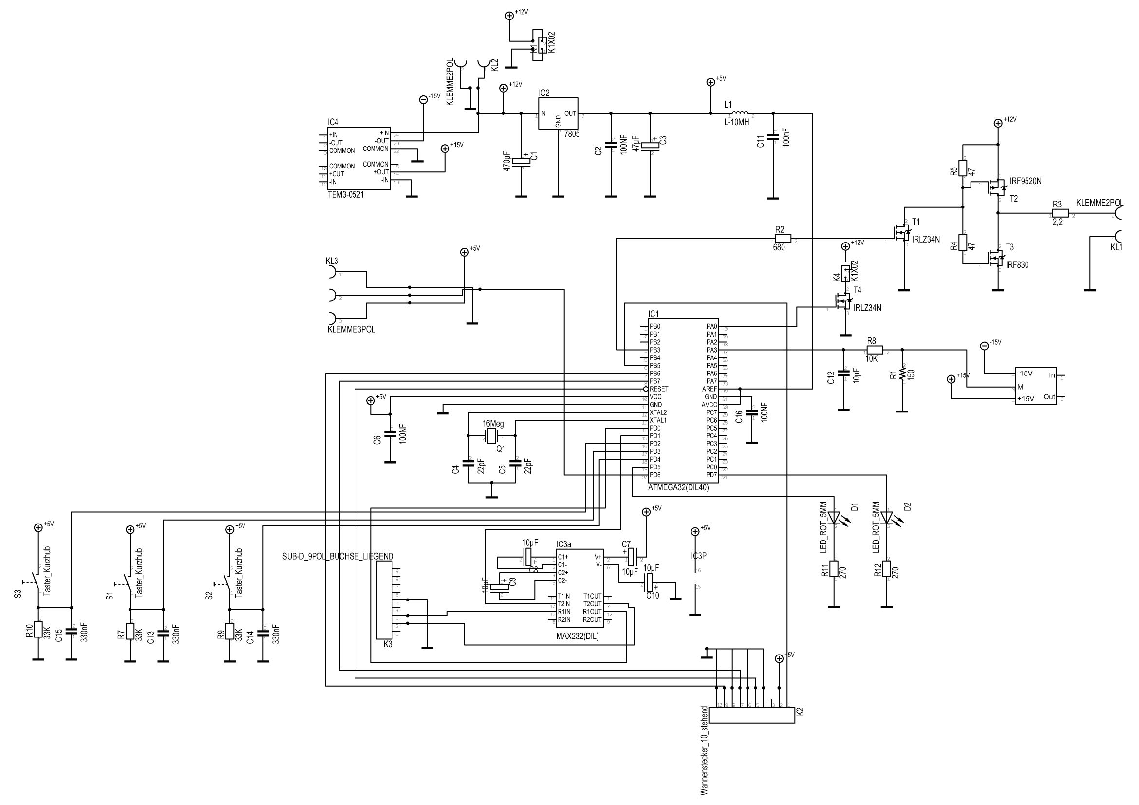

Ich habe den Schaltplan als PDF-Datei. Kann ich das auch schicken? Ich weiß nicht wie ich es umwandle in PNG oder GIF. Schaltplan habe ich in Target gemacht. mfg
So hier die Schaltung. Die Gegentaktschaltung ist eine dient als MOSFET Treiberschaltung. mfg
zu PA0: Da hängt eine Klemme drauf und da wird ein Lüfter angeschlossen. zu 100nF Kondi an GND: soll zum Glätten der Masse sein, weil digitale und analoge Massen in meiner Schaltung gemeinsam sind. zu AREF und AVCC: Ich glaube da habe ich einen Fehler gemacht. Würde es stimmen wenn ich AREF so belasse aber AVCC direkt auf OUT vom 7805er lege? Taster waren nur zur Hardwaretestung. soll ich die einfach mal auslöten? Sie werden nicht benötigt. @ Stefan B. : Ich verstehe nicht ganz, warum mir eine Masse fehlt. mfg EDIT: Einen Hinweis will ich noch geben. Ich habe diese Schaltung schon einmal so gebaut nur mit einer anderen Treiberschaltung. Sie funktionierte einwandfrei. Ich baute sie neu, weil die Treiberschaltung nicht gut war.
Markus K. schrieb: > @ Stefan B. : Ich verstehe nicht ganz, warum mir eine Masse fehlt. Vorhanden (so lese ich den Schaltplan): Atmega32 GND-Pin 31 o--------||-------o GND 100nF C16 Soll: Atmega32 GND-Pin 31 o-----------------o GND >> zu 100nF Kondi an GND: soll zum Glätten der Masse sein, weil digitale >> und analoge Massen in meiner Schaltung gemeinsam sind. Dieses Konzept ist mir absolut neu, bin aber nur Laie. Der C16 wäre für mich ein Kurzschluss bei hohen Störfrequenzen und ein Isolator bei niedrigen Störfrequenzen. Genau umgekehrt was man möglicherweise haben möchte (hohe Störfrequenzen filtern). Jedenfalls im wesentlichen DC Bereich fehlt dir die ohmsche GND Verbindung.
Pin 31 (GND des ATmega) muss zwingend direkt an Masse (GND) angeschlossen werden. Das ist dein Fehler.

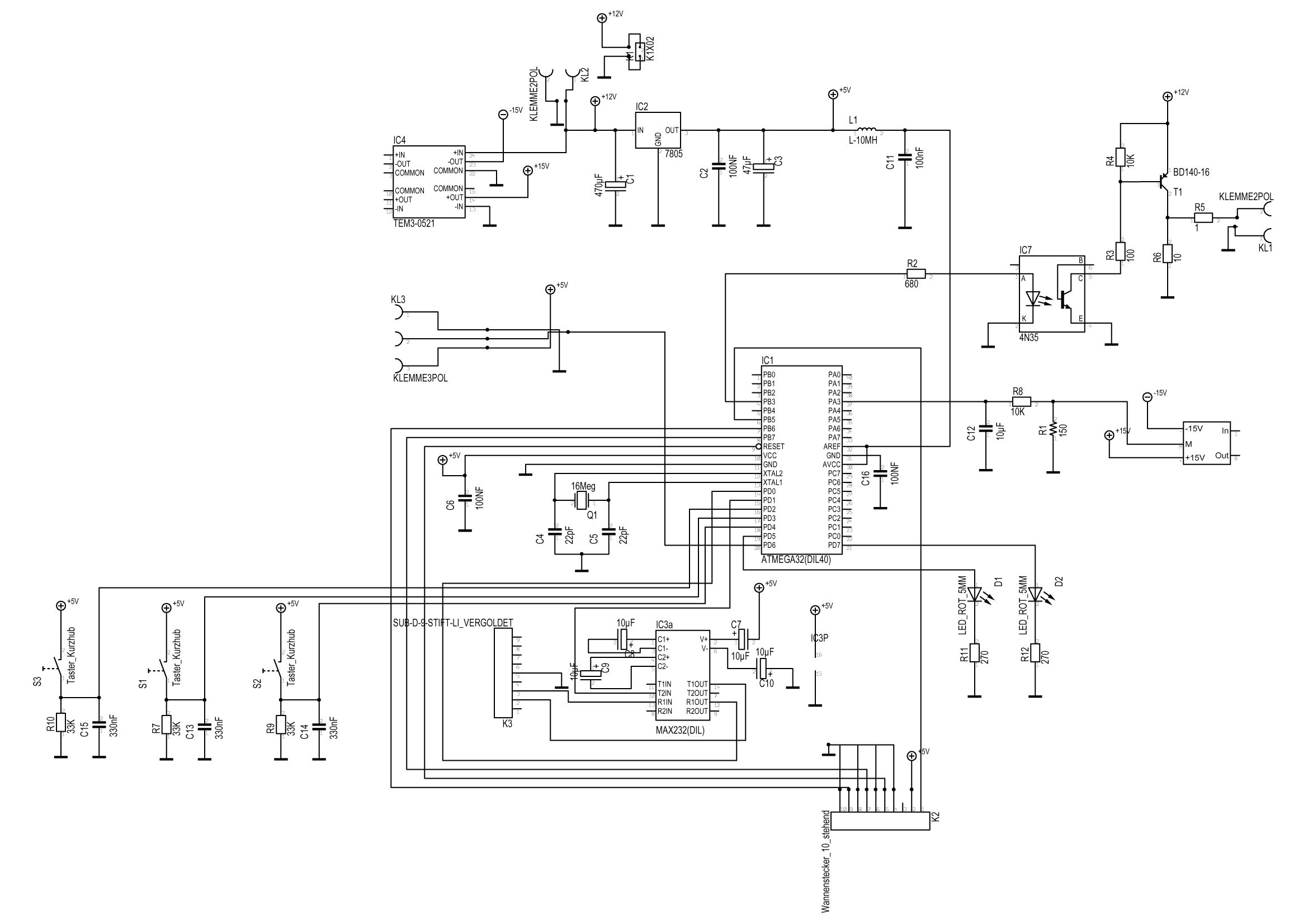

Ich habe jetzt Pin 32 direkt auf GND (C16 ausgelötet und Brücke gemacht). Netzteil schwing noch immer. Jetzt schickt mir der µC jedoch zumindest etwas zurück. Dieses Etwas ist jedoch irgendeine Zeichenfolge... Wie gesagt die Schaltung hat bereits funktioniert (alles gleich auch der Layer, nur die Treiberschaltung geht jetzt nicht mehr gleich). Ich schicke die alte Schaltung mit alter Treiberschaltung mit. ACHTUNG die MAX232 Schaltung ist hier falsch. Bitte nicht beachten. mfg
Ich habe wieder eine neue Erkenntnis: Wenn ich den p-Kanal Mosfet der treiberschaltung auslöte funktioniert die Schnittstelle ohne Probleme... Ich hoffe irgendjemand kann das Problem an dieser Treiberschaltung finden mfg
Markus K. schrieb: > Ich habe jetzt Pin 32 direkt auf GND Wieso Pin 32 ? Pin 31 muss auf Masse (GND)
Hallo, irgendwie sehe ich keinen MOSFet oder habe ich Tomaten auf den Augen? Warum jagst Du eigentlich 100mA durch den Transistor des Optokopplers (12V - Ube des BD140 - Uce des Kopplers)/100 Ohm Welchen Zweck erfüllt R6? Immerhin fließt da mehr als 1A drüber, wenn der BD140 leitend ist... Gruß aus Berlin Michael
