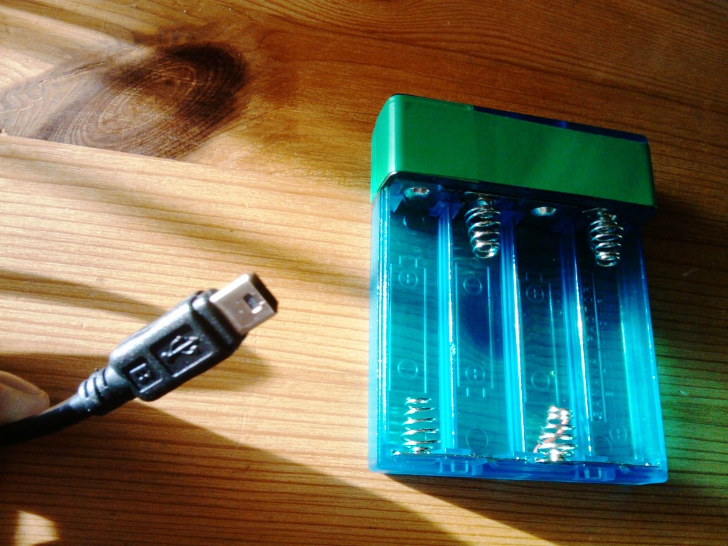

Hallo, ich möchte ein mobiles "Powerpack" für sämtliche Geräte basteln, die über mini-USB mit Strom versorgt werden können. Also Handy unterwegs laden, Arduino-Board mit Strom versorgen, etc. Jetzt habe ich eine Batterie-Box für 4 AA-Batterien. So komme ich auf 6 Volt bei ALkaline oder auf 4,8 volt bei der Verwendung von Ni-MH-Akkus. Jetzt würde ich einfach einen USB-Stecker von einem Ladegerät abschneiden und diesen mit dem Batterie-Pack verbinden.... Kann ich das so machen und kann ich damit theoretisch mein Smart-Phone dann von Batterien laden oder muss ich weiteres beachten? Wie tollerant darf die Ladespannung sein? Viele Grüße, hans

Der Lader wird nicht bei allen Geräten funktionieren. Meinb I-Pod fängt erst dann an zu laden, wenn er vom Hostcontroller das Ok bekommen hat, dass er mehr als 100?mA ziehen darf. 4,8V ist die Leerlaufspannung. Unter Last bricht die deutlich ein. Damit das ganze gut tut, muss noch ein Regler zwischen rein.

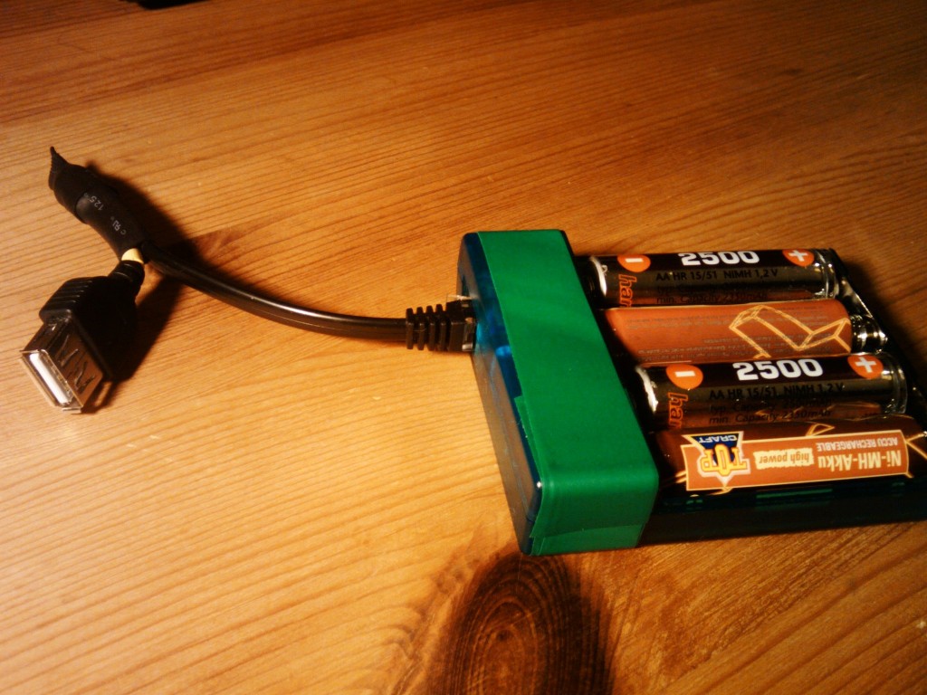

Danke für die Tipps - Jedoch eine ganz pragmatische Frage: Das Laderät, dass ich mir jetzt zusammengebaut hat, kommt ganz ohne elektronische Schaltungen aus. Ich setzte 4 AA-NiMH ein, und kann damit mein HTC-Magic-Smartphone 1,5 mal laden... Wozu wäre jetzt noch die Lady-Ada- oder sonstige Schaltung notwendig? PS: Interessant ist noch, dass das HAndy mit 4 * AA Nimh-Akkus tadellos funktioniert, sobald ich aber neue Alkaline Batterien (!,5 Volt) einlege, zeigt es zwar an, dass es lädt, aber tatsächlich findet keine LAdung statt. Viele Grüße, hgh
Hanz Hoyer schrieb: > sobald ich aber neue Alkaline Batterien (!,5 Volt) > einlege, zeigt es zwar an, dass es lädt, aber tatsächlich findet keine > LAdung statt. Ein Glück aber auch. Batterien sollte man nicht laden.
Ich will ja auch nicht die Batterien laden, sondern mein Handy mit bzw. durch die Batterien!!
das smartphone erkennt warscheinlich dass die Spannung nicht passt und schützt sich selbst
Dann schalte mal eine 1N400x in Reihe, falls eine Spannungsüberwacheng seitens der Ladeelektronik im Handy stattfindet. Hanz Hoyer schrieb: > Ich will ja auch nicht die Batterien laden, sondern mein Handy mit bzw. > durch die Batterien!! Hatte ich falsch verstanden. :)
Manche Geräte möchten auf den Datenpins etwa 2.5V haben. Vielleicht sind die Spannungsteiler schon in deinem Netzteilstecker. Wenn ja, würde ich die Batterien nur beim benutzen reinstecken, damit sie nicht unnötig entladen werden.
