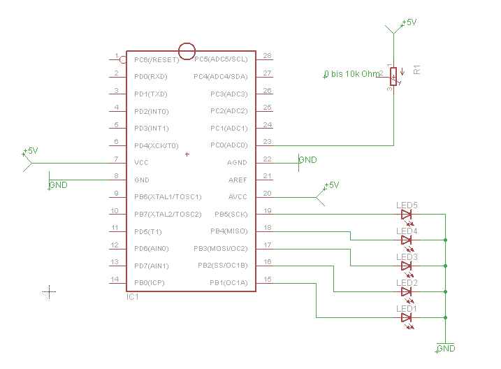

ich versuche mir die Sache mit dem Analog Digital Wandler beizubringen.
Dafür habe ich mir ein kleines Projekt ausgedacht.
Ich habe 5LEDs und möchte durch drehen am Potentionmeter zwischen den
LEDs hin und her schalten könnten. (Ein Schaltplan hängt der Frage bei.)
Dieses Projekt soll nur zu Übungszwecken dienen und  hat kein richtigen
Sinn.
Den Code habe ich mit Hilfe des Tutorials selbst zusammen gebastelt und
sieht nun so aus:

Wenn jemand einen Fehler in dem Schaltplan oder in dem Code findet oder
Verbesserungsvorschläge hat bin ich über Kritik sehr dankbar.
Mein Eigentliches Problem ist aber, dass ich nicht weiß, wie das
eigentliche Ergebnis, Also im Grunde der Wert "ADCH", nachher aussieht.
Ich habe schonmal versucht das herauszufinden indem ich einfach gesagt
habe:
if (result < 100)
      PORTB = (1<<PB1);
    if (result > 100)
      PORTB = (1<<PB5);
Das habe ich mit verschiedenen Werten wie
result < 1000 und result > 1000
oder
result < 10 und result > 10
gemacht. aber dadurch bin ich immer nicht schlauer geworden, weil ich
das Gefühl habe, dass das Ergebnis immer 0 ist.
Kann mir da jemand einen guten Hinweis geben wie ich mein Projekt zum
Laufen bekomme?
Vielen Dank im Vorraus.

Moin.
Wie schon angedeutet solltest du die dioden nicht ohne vorwiderstand
treiben.
Weiterhin wird immer das gleiche ergebnis vom AD wandler kommen, da das
poti nicht als spannungsteiler funktioniert sonder wie ein normaler
widerstand.
als spannungsteiler:
+5v____
     <------- zum ADC
      |_|
GND____|
Grusz Flo

Vielen Dank erstmal an alle.
Die verwendeten LED´s haben einen eingebauten Vorwiderstand, desshalb
habe ich auch keinen in meinen Schaltplan eingesetzt. Hätte ich
vielleicht erwähnen sollen. ^^

@Flo:
Könntest du mir nochmal den Link raussuchen?
Der von dir angegebene ist nicht gültig. und auf der Seite konnte ich
nicht genau finden, was du mir damit zeigen wolltest.

So wie Flo das ein Posting davor aufgezeichnet hat, so passt das.
Das ist ein Poti, welches als Spannungsteiler vetrieben wird. Durch
Verdrehen des Potis kann man am Abgriff jede Spannung zwischen 0 und Vcc
erzeugen.
WOOOW, Es funktioniert :-)
Flo, ich hab mir die Geschichte mit diesem Spannungsteiler nun nochmal
angeschaut. Das war der Knackpunkt, warum es nicht geklappt hat. :-)
Vielen Dank.
