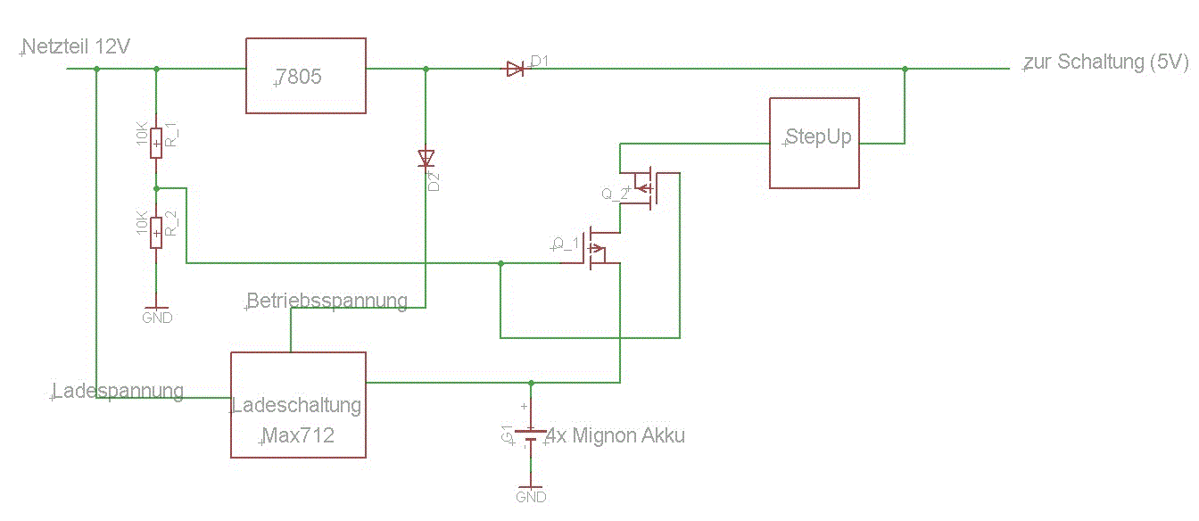

Hallo, ich habe ein mobiles Gerät entwickelt mit Display etc., das durch akkus gespeist wird. Die Schaltung benötigt 5V. Ich nehme vier Mignon Akkus. Nun soll eine Ladeschaltung hinzukommen. Das Gerät soll dann über das Netzteil versorgt werden und die Akkus geladen. Die Ladeschaltung basiert auf einem MAX712. Das Problem ist nun die automatische Trennung der Batterien von der restlichen Schaltung. Im beigefügtem Bild habe ich eine Lösung mit zwei antiseriellen p-Kanal Mosfets. Die Ladeschaltung, Spannungsregler etc. sind nur schematisch dargestellt, da sie für die Problemstellung nicht relevant sind. Ist es möglich, dies so zu machen?
Widerstandswerte sind in der Zeichnung leider falsch angegeben. R_1: 49,9k R_2: 470k
Nen simples Relais anstelle der fets tuts auch oder? Das hängst du dann mit der Spule an +12V, so dass es den Akku bei Netzbetrieb vom stepUp-Regler trennt. gruß tobi
Ich verstehe nicht wofür du die 2 p-MOSFET eingebaut hast? Ein einzelner, nämlich Q1 ist vollkommen ausreichend. da ich nicht weiß welche P-MOSFET und Akkus (NiMH, NiCd, Lithium oder was ganz anderes?)du verwendest kann ich dir auch nicht sagen ob die Widerstände korrekt dimensioniert sind.
Bisher bin ich bei den Mosfets noch offen. Hab mich noch nicht festgelegt. Dachte an BSP171. Als Batterien kommen handelsübliche Mignonakkus (1,2V, NIMH) zum Einsatz
zu den zwei Mosfets: Habe es mit multisim simuliert. Es kam bei einem immer zu Fehlern (Abstürze). Dann habe ich nach einiger Recherche gesehen, dass teilweise zwei verwendet werden. Der Sinn hat sich mir auch noch nicht ganz erschlossen, aber in de Simulation funktioniert es nun ohne Probleme. Denke auch, dass einer ausreichend ist.
da es ein mobiles gerät ist, soll das ganze auch ein bißchen platzsparend sein. Daher würd ich lieber einen mosfet nehmen.
Lukas BD schrieb: > da es ein mobiles gerät ist, soll das ganze auch ein bißchen > platzsparend sein. Daher würd ich lieber einen mosfet nehmen. So ein Relais hat die Abmessungen eines Stücks Würfelzucker. so what.
