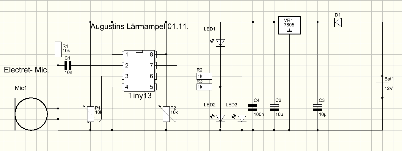

Nachdem wohl die Lärmampel in doppelter Hinsicht als pädagogisch
wertvoll bei zahllosen Paukern angekommen ist und sich mit diesem Thema
nunmehr ganze Generationen quälen werden, hier eine Lösung:
Erläuterung:
LED 1 leuchtet grün wenn kein Lärm
LED 2 leuchtet gelb bei geringem Lärm
LED 3 leuchtet rot bei großem Lärm
An P1 wird die Lautstärke eingestellt, bei der von grün auf gelb
umgeschaltet wird.
An P2 wird die Lautstärke eingestellt , bei der von gelb nach rot
umgeschaltet wird.
Viel Spaß !
Augustini
Anlage: Schaltplan

Nett, nett... jedoch ohne Sourcecode sinnbefreit ;)
von Philipp B. (philipp_burch)
Nett. Leider wird LED1 oder LED2 nach dem Einschalten recht schnell
zerstört. Ausserdem ist eine uC-Schaltung ohne Programm einigermassen
nutzlos ;)
von Floh (Gast)
Da könnte man noch an Bauteilen sparen :-)
Elektret-Mikro direkt an Avr-Pin, eine Duoled (rot grün) statt 3 LEDs.
Im Programm dann Kapazitätsmessung der des Mikros.
von H.Joachim S. (crazyhorse)
und ein 7805 an einer Batterie ist irgendwie auch supotimal :-)
> nutzlos ;)
Ach, doch noch was dazu: Mit einer gelben und einer grünen LED
könntest du Schwein haben, dass die Flussspannungen in Summe gerade
etwas höher als 5V liegen. Ich würde mich darauf aber gerade bei
billigen LEDs nicht unbedingt verlassen wollen, die liegen für gelb und
grün häufig eher so bei 2.3-2.5V.
von dasrotemopped (Gast)
mit einer CR2032 als Stromversorgung könnte man sich das ganze
Spannungsreglergebammels sparen. Allerdings will ich die Schulklasse
sehen, die sich von 3 LEDs auf dem Lehrerpult beeindrucken lässt, gerade
wenn Lärm in der Klasse ist.

von Augistini (Gast)
Ausgezeichnet ! Viele gute Schüler hier , bitte setzen,  1 (EINS) .
Aus pädagogischen Gründen sind Fehler / Unvollständigkeiten eingebaut,
damit der Schöler (Feuerzangenbowle) lernt, daß nicht allem aus dem
Internet voll zu trauen ist (Medienkompetenz !!)
