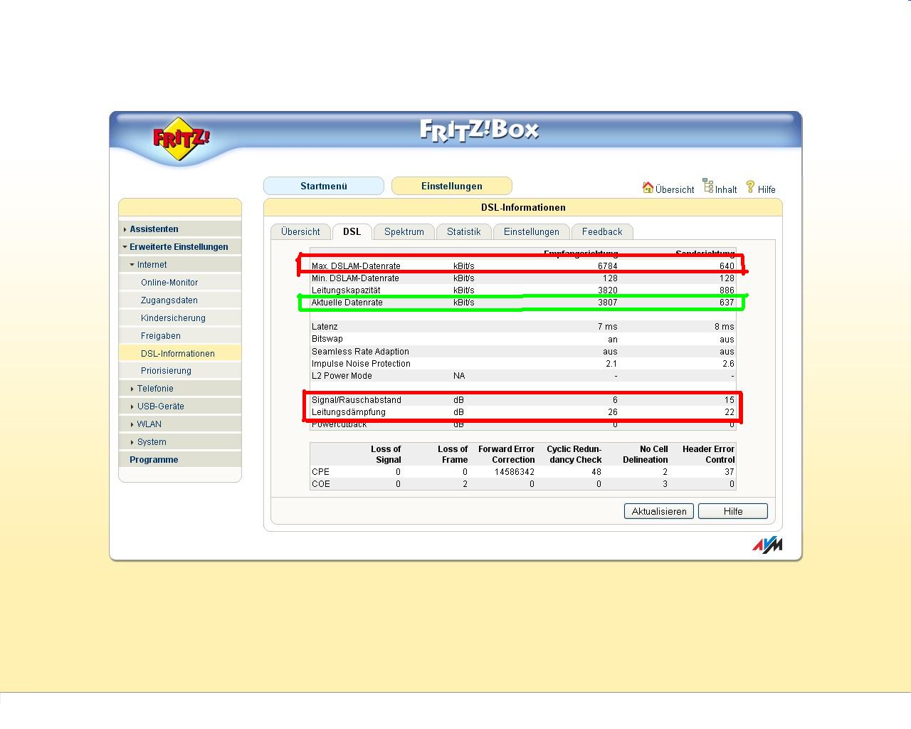

Nach einigen Nachforschungen habe ich herausgefunden das die Dämpfung
zwischen der DSL Vermittlungsstelle und unserer FritzBox 24dB/26dB
beträgt, und für DSL 6000 etwa 18dB nötig sind, und für DSL 160000 sogar
6dB benötigt werden um eine stabile Internetleitung zu gefährleistet.
Die FritzBox kann solche Infomationen anzeigen und somit wäre eine
mögliche Ursache gefunden welche man auch selber beheben könnte.
Unsere theoretische Leitungskapazität wären knapp 7Mbit/s aber
die Fritzbox schafft eine fehlerfreie DSL-Syncronisation bei 3.8Mbit/s

er hat RAM, der DSLAM steht auf einem 6MBit Profil (sein grün
eingerahmtes).
Die Fritzbox syncronisiert auf 6dB SNR und schafft dabei eben die
3,8MBit.
Die anhand SNR und Dämpfung von der Fritz berechnete Kapazität sind die
3820
Man müßte mal die Trägerverteilung sehen.
Die Leitungen im Haus bringen vielleicht 1-2dB SNR, wenn die wirklich so
schlecht sind. Macht aber in der Rate vermutlich nur 100-200kBit aus.

Ich war der Meinung das der Wert welcher in der Zeile "Leitungsdämpfung"
angezeigt wird bis zur Fritzbox gemessen wird und somit vermutete das
ein Großteil Hausintern produziert wird. (Die Verkabelung ist wirklich
spektakulär)
Wäre auch zu gut gewesen wenn das geklappt hätte.

Hier die angesprochene Trägerverteilung.
Dumme Frage eigentlich von mir. Oben im Link kann man sehen das ADSL2+
bei gleicher Dämpfung höhere Datenraten erreichen kann.
Die theoretische Leitungskapazität würde dann bei ~17.5Mbit/s liegen.

Meiner Erfahrung nach ist der Störabstand für eine schnelle Verbindung
viel bedeutender als die Dämpfung. Meine Leitung zB hat einen
Signal/Rauschabstand von 13dB und eine Dämpfung von 35dB, und ich habe
damit immer noch 7,5MBits.
