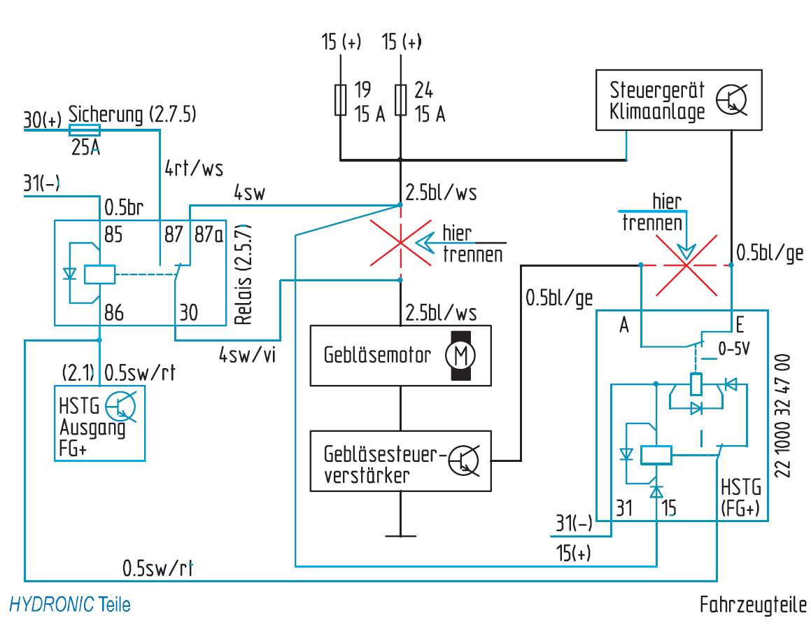

da ich mich noch nicht so lange mit Elektrotechnik beschäftige und bei
Google nichts passendes gefunden habe, hätte ich gerne von euch ein paar
Ratschläge.
Zum Thema: Ich habe von einem Freund günstig eine Standheizung für mein
Auto bekommen. Jetzt stellt sich das Problem der Ansteuerung des
Lüfters. Als Bildanhang das Schaltbild der Einbauanleitung. Der dort
dargestellte Spannungsteiler zum Einstellen der Lüfterstufe kostet gut
80 Euro. Diese wollte ich mir sparen, da die gesamte Standheizung nur
soviel gekostet hat.
Ich habe also testeshalber einen L7805CV mit 5V montiert und das Gebläse
springt wie erwartet an wenn die Heizung auf Temperatur ist. Da damit
das Gebläse auf höchster Stufe läuft ist das natürlich für die Batterie
problematisch.
Meiner zweite Platine mit Relais zum Umschalten zwischen
Standheizungs-Betrieb und Fahrbetrieb habe ich deshalb einen 2.5V
Festspannungsregler verpasst. Dabei springt das Gebläse jedoch überhaupt
nicht an.
Bei weiterer Recherche habe ich gelesen dass die Klimautomatik den
Lüfterverstärker wohl über ein PWM-Signal ansteuert. Dazu würde ich dann
einen Atmega verwenden, den ich später sowieso für den Fernstart per
Handy benötige.
Zur konkreten Frage: Würde es genügen das PWM-Signal des Atmegas über
einen 100mA NPN-Transistor an den Lüfterverstärker anzuschließen oder
meint ihr es wird mehr Strom benötigt um den Verstärker zu schalten?
Oder irgendwelche anderen Vorschläge wie ich den Lüfter auf relativ
niedriger Stufe laufen lassen kann?
Schonmal vielen dank fürs Lesen :)

Hi und danke für den Hinweis. Es handelt sich um einen Nissan X-Trail
T30.
In der Einbauanleitung für die Standheizung würde dieser Pin doch
sicherlich erwähnt, wenn er den Einbau dieses "Spannungsteilers"
überflüssig machen würde?
Ich werde aber mal in die Richtung recherchieren.

Zur Info: Einen solchen Pin zur Gebläseansteuerung gibt es nicht.
Ich habe jetzt jedoch einen 3.3V Spannungsregler verbaut und über drei
Spannungsteiler die Spannungen 2.8V, 2.9V, 3V auf eine Klemme
herausgeführt. Dann habe ich getestet ob der Lüfter anläuft. Bei 2.9V
läuft er auf der gewünschten, relativ niedrigen Stufe. Ich werde jetzt
noch den Strom messen und wenn dieser nicht exorbitant hoch ist baue ich
meine Relais-Platine entsprechend um. Die Verlustleistung durch den
Spannungsteiler kann man wohl vernachlässigen, gegenüber dem was der
Gebläsemotor verheizt.
Der "Gebläseverstärker" ist übrigens ein 60A NEC 2SK2500 Power MOSFET.
Ergeben sich irgendwelche großen Nachteile wenn man einen MOSFET nicht
voll durchsteuert?
Ja, der muss den Rest der Leistung verbraten und das ist bei einem
größeren Lüfter schon ordentlich.
Einer von uns beiden kennt die Bedeutung von Spannungsteiler nicht! Wo
soll der sein?
Na dann ist die Variante vielleicht doch nicht die beste. Aber deine
Frage zum Spannungsteiler verstehe ich nicht? Meinst du auf dem Bild im
ersten Beitrag? Das ist aus dem Anschlussplan für die Heizung.
Spannungsteiler bezeichnet hierbei das komplette Gerät von Eberspächer.
Ist natürlich nicht vollständig aufgedröselt.
Oder meintest du meine selbstgebaute Variante? Wieso fällt die nicht
unter den Begriff Spannungsteiler?
Ich werde dann jetzt am Wochenende testen via PWM den MOSFET
anzusteuern. Das dürfte ja die sichere Variante sein.

Versuchs lieber mit PWM. Zur Ansteuerung von MOSFETs gibt's hier
Artikel, Mit der PWM-Frequenz nicht übertreiben, damit die
Schaltverluste erträglich bleiben.
Yep, genauso bezeichnen die das. Webasto bietet für solche Zwecke ein
"IPCU" genanntes Gerät an, das ein PWM Signal ausgibt. Eventuell ist der
Eberspächer "Spannungsteiler" ja auch sowas.

Ich kann Erfolg vermelden :)
Ich habe die im Anhang befindliche Schaltung jetzt auf Lochraster
zusammengelötet und nach ein wenig herumspielen mit der PWM-Frequenz
(sind jetzt ca. 4kHz) funktioniert die Gebläseansteuerung wunderbar.
Drei Minuten nach Anspringen der Heizung setzt das Gebläse auf niedriger
Stufe ein. Nach insgesamt zehn Minuten geht das Gebläse für drei Minuten
auf mittlere Stufe und den Rest der Zeit läuft es wieder langsam weiter.
Als nächstes steht die Handy-Steuerung an, die nötigen Teile liegen
schon hier. Aber bis jetzt bin ich schonmal sehr zufrieden.
Wäre dennoch schön wenn jemand sich meinen Plan anschauen würde, da ich
die Platine dieses Wochenende ätzen möchte. Wenn da noch irgendwelche
Verbesserungen möglich sind: Her damit :)
Achso, jetzt hab ich den Zweck der Schaltung vergessen:
Die +12V-Leitung im oberen Teil wird vom Heizungs-Relais geschaltet,
sobald diese anläuft. Dann wird der Spannungsregler und Mega8 bestromt
und mein Programm läuft ab. Über die Gegentakt-Endstufe wird der MOSFET
im "Gebläseverstärker" angesteuert.
Wird die Zündung eingeschaltet trennt das Relais meine Schaltung vom
Bordnetz und schaltet das original Klimasteuergerät auf den
Gebläseverstärker durch.
