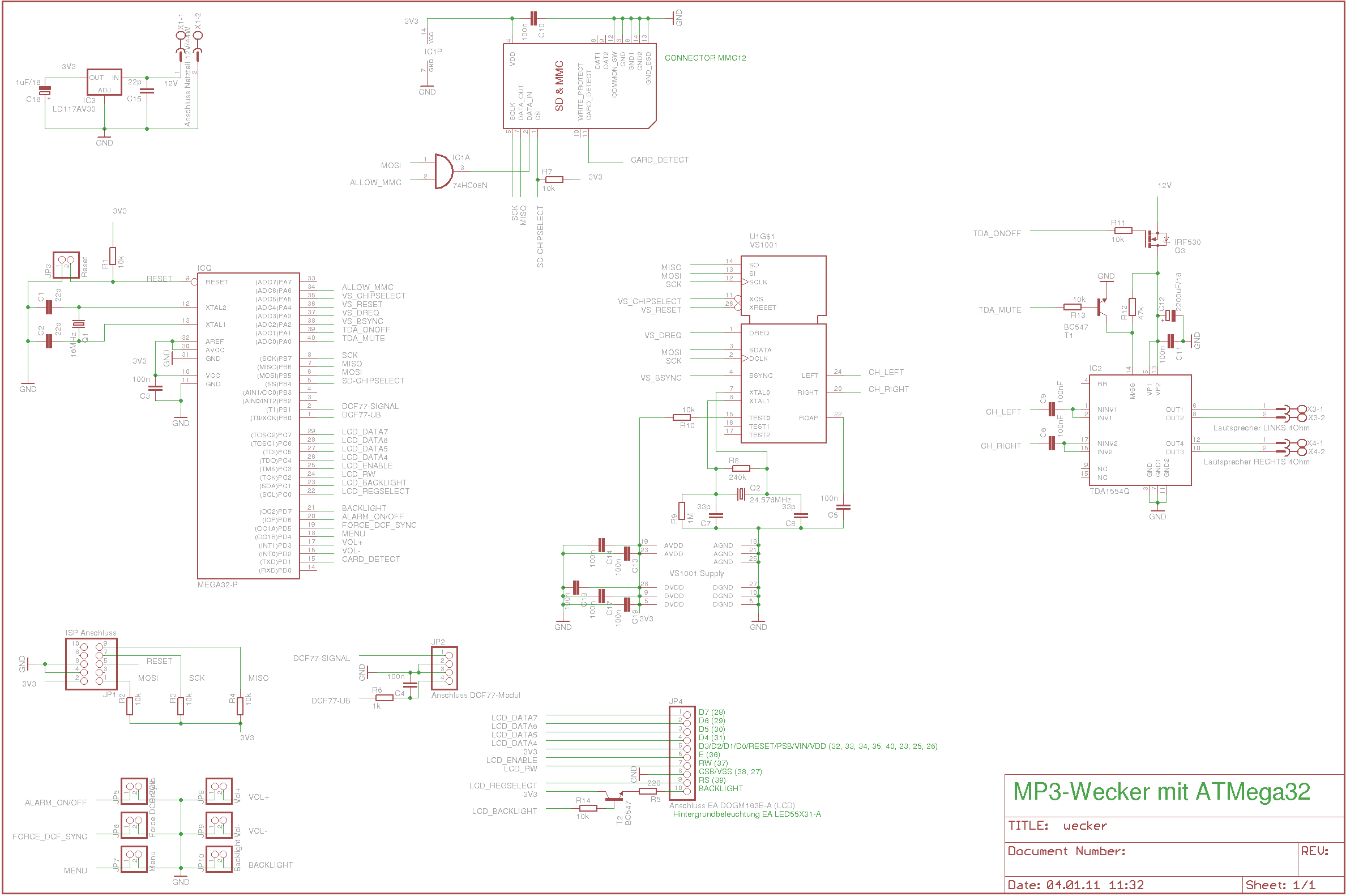

Hallo, Leute!
Immer für mein Projekt, mit dem ich seit lange euch nerve...
Ich weiß nicht, ob ich was falsches mache, oder ob einfach der VS1011e
"mülltonnenbereit" ist
Wenn ich den Wecker einschalte, lese ich die Lautstärke von einer
Konfigurationsdatei auf der SD-Karte und schicke den Wert dem VS1011e.
Nur sehr selten ist diese Lautstärke richtig. Fast immer ist es entweder
zu laut oder zu leise.
Auch wenn ich später die Lautstärke ändern, der Wert X ist fast nie die
gleiche Lautstärke.
Auf gutem Deutsch: es gibt keine echte Korrespondenz zwischen den Wert,
den ich dem VS1011e schicke, und die Lautstärke des Signals, das vom
Lautsprecher kommt.
Zweites Problem: das Signal kommt NUR von einem Kanal, manchmal der
rechte, manchmal der linke.
Eine Änderung der Lautstärke hat oft als Folge, daß das Signal von dem
anderen Kanal zu hören ist (aber nicht mehr von dem vorigen).
Ich bezweifel, daß ich was falsches vom Programm mache, denn ich die
Lautstärke nur so ändern:
  vsClearChipSelect();
  _delay_ms(10);
  spiWriteByte(VS1001_WRITE);
  _delay_ms(10);
  spiWriteByte(SCIREGISTER_VOLUME);
  _delay_ms(10);
  spiWriteByte(volume);
  _delay_ms(10);
  _delay_ms(10);
  vsSetChipSelect();
  _delay_ms(100);
volume ist ein uint8_t und SCIREGISTER_VOLUME ist 0x0B. Alles wie in der
Dokumentation geschrieben.
Eure Meinung?
Danke
Luca Bertoncello

von Luca B. (lucabert)
Thomas Burkhart schrieb:
> Volume  muss ein uint16_t sein, wobei die oberen 18 Bit den einen und
> die unteren den anderen Kanal setzen. Siehe Seite 28 des Datenblatts.
Das ist klar, aber über SPI kann ich nur 8 Bits schicken (mindestens bei
dem HW-SPI).
Deswegen, wie du siehst, schicke ich ZWEIMAL die gleiche Lautstärke.
Also, der VS1011e bekommt 16 Bits.
Grüße
Luca
> Schon mal das Delay dazwischen rausgelassen?
Ja, keine Änderung!
> wieso kannst Du kein 16Bit SPI senden?
Na, SPDR ist ein 8-Bit-Register, oder?
Jedenfalls, meine Funktion spiWriteByte ist wie folgendes definiert:
 * Schickt ein Byte über SPI
 * @param uint8_t byte        der Byte zu schicken
#define spiWriteByte(__byte)      { SPDR = __byte; _delay_us(10); loop_until_bit_is_set(SPSR, SPIF); }
Ist es falsch?
Danke
Luca Bertoncello
von Thomas B. (escamoteur)
Stimmt hast recht, ich war grad beim STM32
Ich nehme den VS1011, da sieht mein Code so aus um ein Commando zu
senden:
    PORTB &= ~(1 << VSCS);
    SPDR = 0x2; //write command
    while(!(SPSR & (1<<SPIF)));
    SPDR = reg;
    SPDR = (uint8_t) (value >> 8);
    SPDR = (uint8_t) value;
    PORTB  |= (1 << VSCS);
Also ziemlich ähnlich.
Keine Anhnung was es sonst sein könnte.
> senden:
Ich würde sagen, daß bis zu der 10µS Pause vor dem while der Code gleich
ist...
Also, konnte es sein, daß der Chip kaputt ist?
Das Problem mit der Lautstärke habe ich eigenltlich immer gehabt, das
Problem daß das Signal nur von einem Lautsprecher weiß ich nicht...
Bei der Entwicklung habe ich nur einen kleinen Lautsprecher an einem
Kanal angeschloßen...
Grüße
Luca Bertoncello
