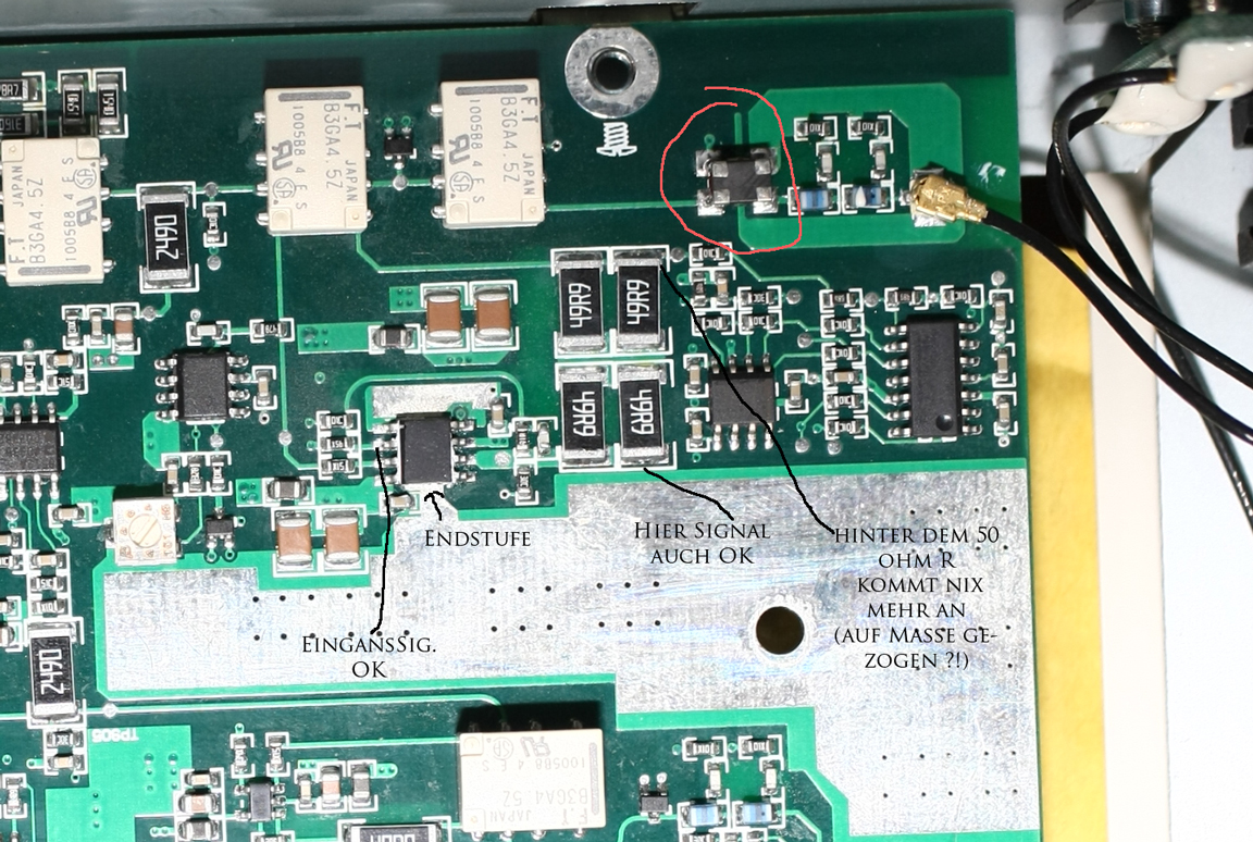

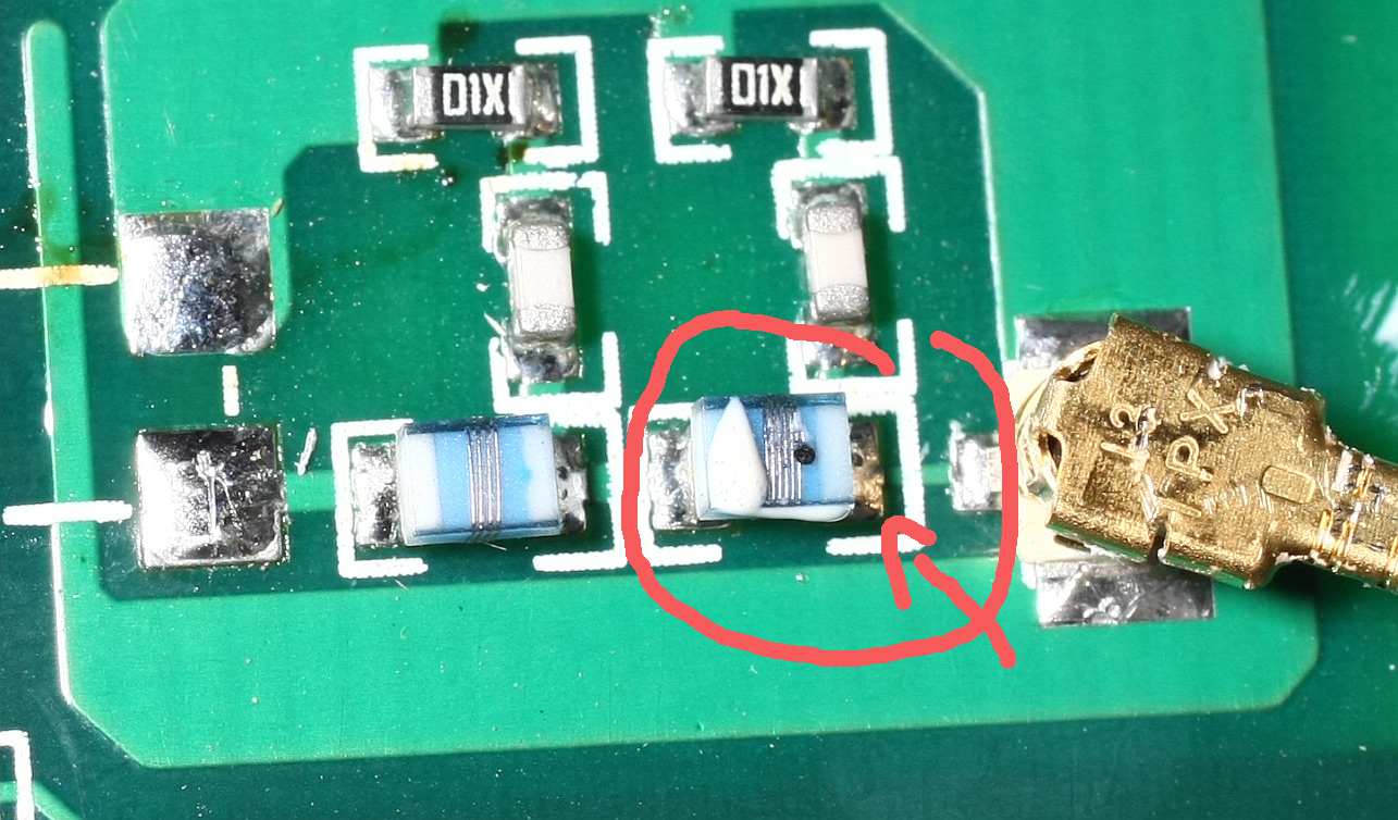

Hallo Zusammen, ich könnt grad heulen... Hab mir vor ner Weile nen schönen Rigol DS1022 gekauft (schwer erspart). Als ich heute damit ne Endstufe testen wollte kam auf einmal kein Ausgangssignal mehr raus. Ich vermute dass das Endstufenmodul (warum auch immer) ne hohe Spannung in den Eingang indzuiert hat.... Bin der Sache etwas auf den Grund gegangen und kurz davor den "Patient" wieder zum Leben zu erwecken. Aber ich bräuchte hierfür (mal wieder) eurer Hilfe. Ich bräuchte die Info um welches Bauteil es sich handeln könnte (welches den Deffekt veruhrsacht) bzw. woher ich das bekommen kann. Kurz zu den Fakten: Der Eingang des EndstufenIC's sieht sauber aus, Das IC scheint auch ordentlich zu verstärken (jedenfalls kommen am Ausgang die 1Vrms raus die ich am Gen. einstelle) NACH dem 50 Ohm Ausgangswiderstand ist nix mehr zu sehen. Wenn ich mit dem Multimeter in den BNC-Ausgang des Generators messe, messe ich einen SEHR kleinen Widerstand (ca. 0,3 Ohm..) ich vermute also dass mein "Würfel" ein Schutzelement "war" der jetzt nen innenern Kurzschluss hat...
würd mich RIESIG freuen wenn mir jemand helfen könnte. Entweder mit dem Bauteil oder / und mit ner Info wo ich den von Rigol schaltpläne herbekommen könnte. Hoffnungsvolle Grüße: Andreas

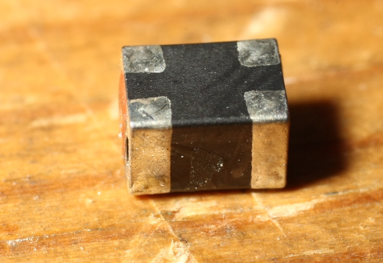

Optokoppler ?! - kann ich mir nicht vorstellen .... Noch zur Info: ALLE Pins des Würfels haben zu allen einen Kurzschluss (0,3 Ohm)
Hi ich würde auf eine stromkompensierte Drossel tippen die Gleichtaktstörungen unterdrücken soll. Kannst du vermutlich bedenkenlos brücken oder gegen was aus dieser Serie ersetzen http://katalog.we-online.de/kataloge/eisos/index.php?language=xx&vw=Stromkompensierte_Drosseln_fuer_Daten-_und_Signalleitungen Matthias
Das ist ein Ferrit zur Frequenzfilterung, Tiefpass oder in dem Fall vermutlich Bandpass.
Hi das hier http://www.tdk.com/s_details.php?class_code=TJA101&item_roots_key=ACM3225-601-2P-T00153804502&item_name=ACM3225-601-2P-T001 sieht deinem Bauteil sehr ähnliche und ist eine von mir angesprochene stromkompensierte Drossel. Matthias
Drossel ... hmmm. ich vermute ehr, dass es ein Bauteil gegen Überspannung ist .... ich versuch das mal zu "knacken" dann könnenwir "reinschauen"....

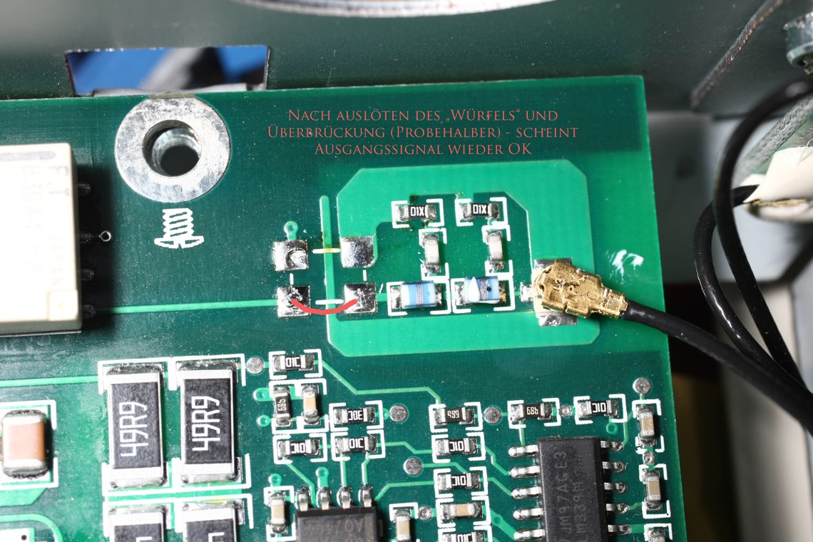

Kuk mal ob dein generator ohne die Drossel wieder ein Ausgangssignal liefert (also an dem 50 ohm widerstand)...

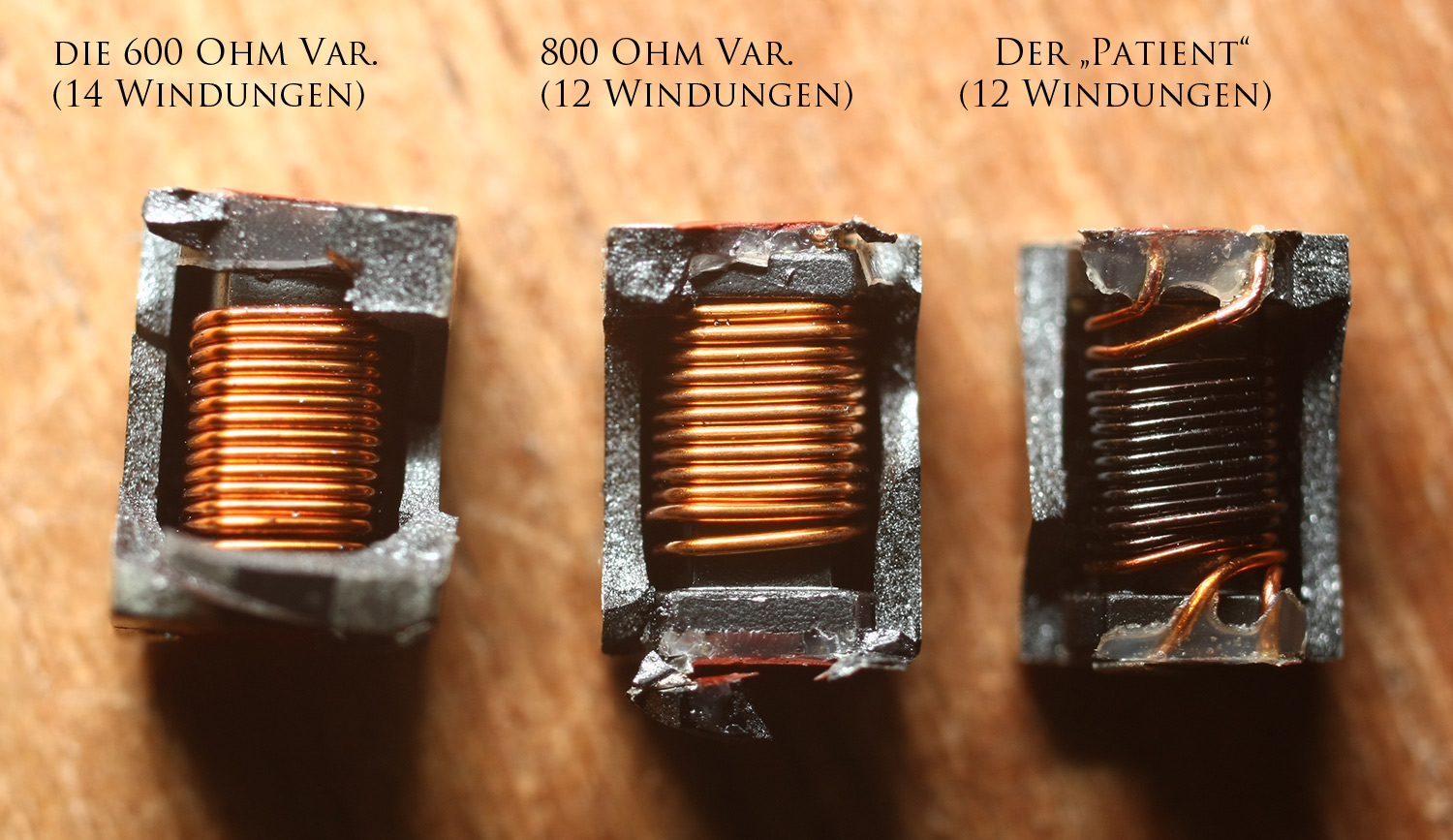

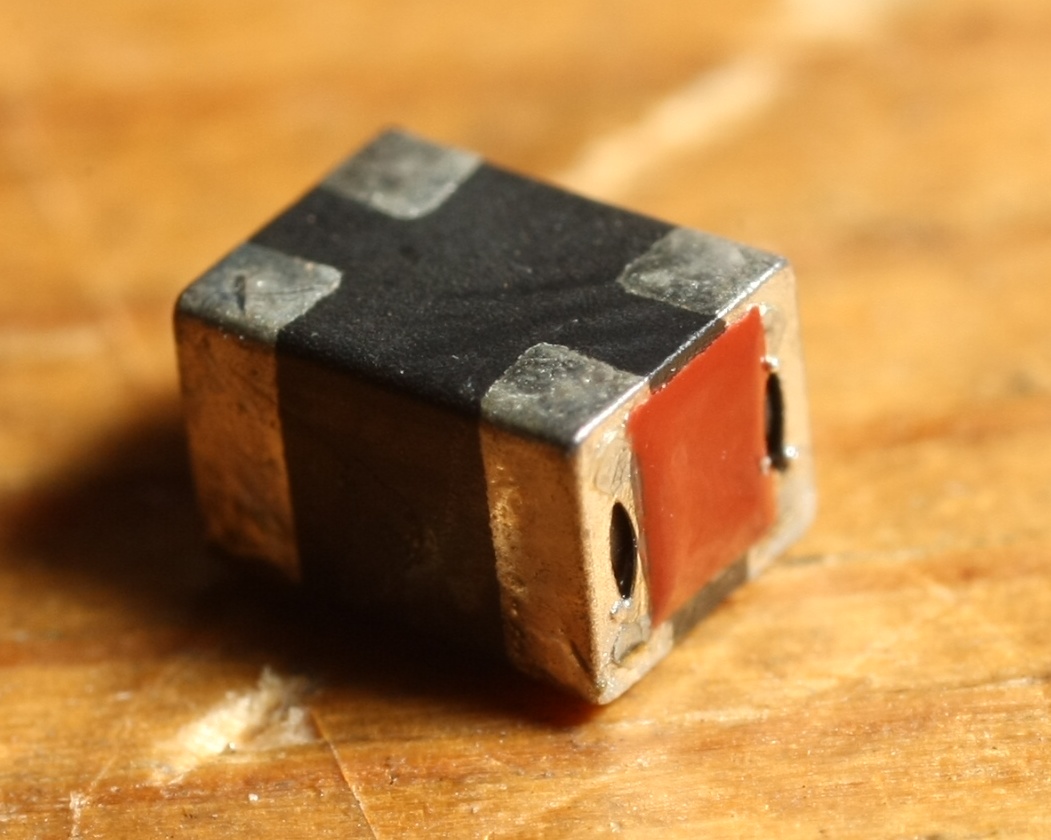

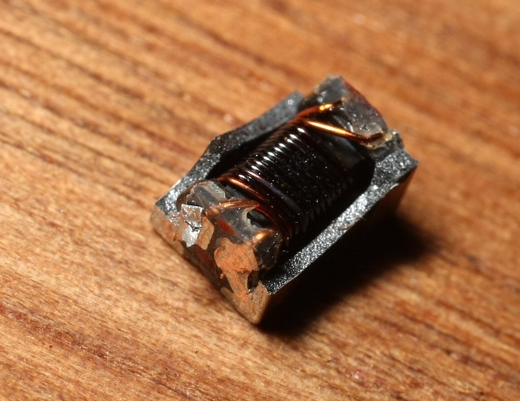

Hab das teil "geknackt" Ihr hattet vollkommen recht: es IST eine Drossel (siehe Bild) Aber :-( jetzt bin ich mir nicht mehr soo ganz sicher ob es wirlich das Defekte Bauteil ist - was soll denn an so einer Drossel schon kaputt sein ?! Erst mal gleich ein DICKES DANKE für die schnellen / treffsicheren Antworten !!!! Ihr seit die Besten!!! Wie kann ich raus finden mit welcher Drossel ich dieses ersetzen kann ?

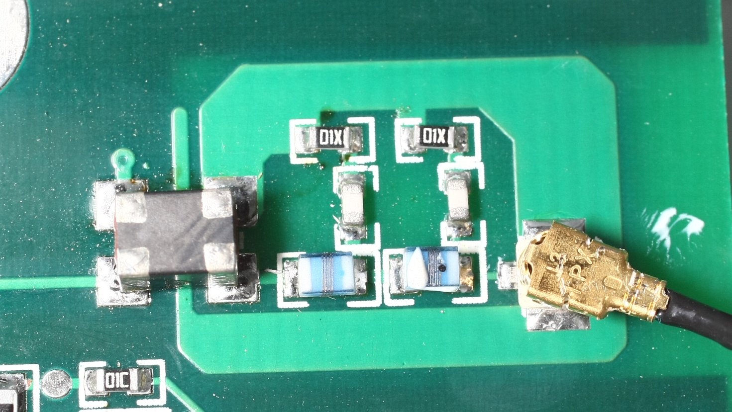

War gerade nochmal im Keller - offensichtlich ist tatsächlich der Lackdraht geschmort und die Windungen haben einen "kurzen". VIELEN VIELEN DANK EUCH !!!! Jetzt bleibt nur das Problem: welche isses: http://search.digikey.com/scripts/DkSearch/dksus.dll?lang=de&site=DE&WT.z_homepage_link=hp_go_button&KeyWords=ACM3225&x=22&y=18 ??? Wenn mir da noch wer helfen könnte Hundeblick ;-) Noch ne Frage diese 2 kleinen Blauen Bauteile (am besten erkennbar auf dem 2. Bild ganz oben - liegen wohl in Serie zum Ausgangssignal) - sind das Sicherungen ???? Grüße: Andreas
Wicklungsschluss? Zu hohe Spannung -->> isolierung durchschlagen --> Lichtbogen --> Kupfer verschmolzen? Du hast ja gesagt jeder pin zu jedem hat 0,3 Ohm, das kann nicht sein. Wenn dann sollten sich dadrin eben zwei Spulen befinden, die unternander keinen Kontakt haben, also nur zwischen zwei Anschlusspaaren ein messbarer Widerstand.
Die beiden blauen Teile sind Drosseln, die bilden mit den quer dazu liegenden Kondensatoren ein Tiefpassfilter. Die sichtbaren roten "Striche" sind die Windungen aus Kupferdraht.
Hi wie sind denn die Daten deiner Endstufe? Spannung/Strom? Im Zweifelsfall würde ich http://search.digikey.com/scripts/DkSearch/dksus.dll?Detail&name=445-2035-1-ND einsetzen. Oder aber einfach zwei Drähte. Matthias
Hallo Matthias / "ALLE", danke für die Antwort. Mit "Drähten" wäre es mir nicht ganz wohl .... ...habe das Bauteil gerade vermessen: 4,5 * 3,2 mm -> sollte also die Type: "ACM4532" sein... Ich werde jetzt einfach alle 3 hiervon http://search.digikey.com/scripts/DkSearch/dksus.dll?vendor=0&keywords=ACM4532 bestellen (601,801,102), jew. 2 Stück und dann von jeder Type eines "Knacken" und die Windungszahl+ Drahtdurchmesser mit dem defekten Teil vergleichen und hoffen dass eines davon 1:1 passt Ich bin echt so froh, dass sich das teil (leicht) wieder reparieren lässt Mir fällt da ein großer Stein vom Herzen Zum Hintergrund -meine Vermutung warum der Funktionsgenerator kaputt gegangen sein könnte: Ich hab' damit ein Class-D Verstärker gespeist (www.irf.com/technical-info/refdesigns/iraudamp7d.pdf) - evtl. hat es hierbei "HF" - eingekoppelt, was dann die Spule durchgebrannt hat. Grüße: Andreas

Dieser SCHWARZE Punkt auf der einen Drossel; bedeutet der das das Teil auch beschädigt ist ? (evtl. wichtige Zusatzinfo: diese Drossel war zusammen mit dem Stecker auf der Platine komplett von weißem "Kleber" überzogen - verm. um den Stecker zu halten - war gar nicht so einfach den abzulösen)
Andreas Schneider schrieb: > Dieser SCHWARZE Punkt auf der einen Drossel; bedeutet der das das Teil > auch beschädigt ist ? Nicht zwingend. Manche Hersteller machen Punkte auf ihre Bauteile, oder manche Bestücker lassen ihre Mitarbeiter in der visuellen Kontrolle bei der Fertigung das Vorhandensein von Bauteilen mit Punkten zählen... Die Drossel daneben scheint fast die gleiche Windungszahl zu haben. Prima Vergleichsmöglichkeit ! HTH, Jöerg
Hallo Jöerg, danke für die (schnelle) Antwort - das hab ich schon versucht. Eigentlich hab ich ein relativ gutes RCL Messgerät - dass zeigt aber nur Unsinn an - vermutlich sind die Induktivitätswerte zu gering :-( Andreas
Hm, ja, das sieht nach Drosseln auf Keramikträgern aus. Mit einem RLC tut sich da nix mehr. Da ist eher ein Dip-Meter angesagt.. Spule auslöten, bekannten C parallel schalten, messen und rechnen... Gruß, Jörg
Hallo Zusammen, will euch auf dem laufenden halten: *Ersatzteile sind gekommen und auch schon "geknackt" (siehe Bilder) (für die "Fotointeressierten": hab zusätzlich nen Zwischenring verwendet um diesen extremen Abbildungsmasstab zu erreichen) Ps.: Dip-Meter ?
Andreas Schneider schrieb: > würd mich RIESIG freuen wenn mir jemand helfen könnte. Ich würde mich riesig freuen wenn du nächstes mal einen etwas sinnvolleren Betreff wählen könntest, das nur am Rand... @Photo: Ist der Lack tatsächlich so verschmort oder kommt das auf dem Photo nur so rüber? jetzt im Vergleich zum neuen siehts doch arg dunkel aus.
@ Läubi : 1. Sorry 2. Sieht auch mit dem Auge betrachtet so "dunkel" aus - da muß ganz schön was induziert worden sein :-((( ich bin heil froh, dass nicht die ganze Ausgangsstufe kaputt ist (nach meinem Momentanen Wissensstand) Gruß !!
Hallo Zusammen, wie versprochen hier noch die Rückmeldung: Der Funktionsgenerator funktioniert wieder ! (jedenfalls kommt da wieder ein Signal raus und mir ist noch nix nagatives aufgefallen) EUCH ALLEN nochmals VIELEN VIELEN DANK !!!!! Gruß: Andreas

> Ich vermute dass das Endstufenmodul (warum auch immer) ne hohe > Spannung in den Eingang indzuiert hat.... Mein Tip zur Fehlerursache: Querströme zwischen Endstufe und Generator über Gnd nach PE. Leider kann man auf den Fotos nicht erkennen, ob nur ein Draht dunkel ist (der mit Gnd verbundene). Über den Signalpfad vermute ich eher keinen Stromfluss.
